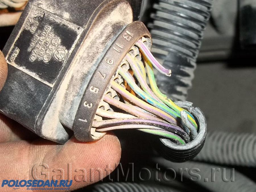

Вот что обнаружилось!
Занимаюсь перепиновкой. К коробке подключены два разъема. Оба сухие.
Чувствую корячится замена всей косы т.к. все очень хрупкое.
Экономят блин на всем.
Фото не мое! Но ситуация аналогична.
чек и аварийный режим акпп
foto13.jpg [ 150.58 КБ | Просмотров: 10138 ]
Ну, если при вырезании заломаных/тёртых проводов удаётся сохранить не менее 10мм полностью целого провода и по 5-10мм сверх этого под зачистку, проще вставить врезку. Скрутить, скрутки пролудить исключительно с канифолью/густым СКФ с заходом зеркала под изоляцию - и в усадку их, предварительно промыв спиртом.
