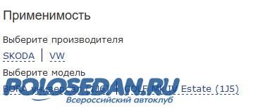

Мужики, заказал Каяба 339763 передние в Auto-Welara г. Москва и задние 343298 в KYB.shop.Есть ли у кого возможность сфотографировать или дать ссылку на фото передних стоек 339763, интересует маркировка трубы и самое важно..большинство эти стойки ставят, плавные ли грани бортиков чашки на амортизаторе под пружины.Хотелось бы фото.У меня складывается сомнение в подлинности этих стоек.На стойки не было гарантийного талона (я из региона), маркировка на этикетке отпечатана не по центру, так что первой буквы почти нет, маркировка на амортизаторе плохо выбита, отсутствует лента или проволока, удерживающая шток,, инструкция по установке КОПИЯ (P.S смотрел инструкцию задних все оригинал и талон есть).Мужики прошу откликнуться, сообща мы убережем людей от подделок. К магазину KYB.shop. вопросов нет, полное сопровождение заказа,полный пакет документов, все этикетки, маркировки выбиты четко.
Подойдут ли эти амики назад без танцев с бубном?
Олег, какой-то странный артикул, его экзист к примеру вообще не находит.
Судя по каталогу BOGE, исходя из задней рапидоской подвески (т.к. поло седана в этом каталоге нет), подходят амортизаторы BOGE артикула 27-K05-A. Да и если наш оригинальный задний амортизатор 6RU 513 025 A ввести в экзистовскую строку поиска, как замена оригиналу вылезает вышеуказанный номер амортизатора BOGE. Но особого смысла покупать такие стойки я не вижу, т.к. они стоят в два раза дороже оригинала.
В общем буду заказывать вот такие -Sachs 313 378
