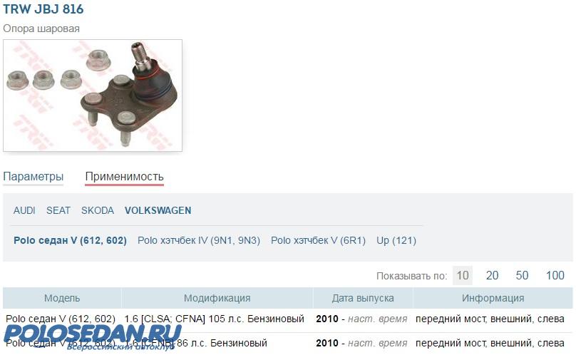

Alexsto писал(а):
Не дождавшись советов, на пробеге 35750 поставил TRW код JBJ 816.
А это какая опора - левая или правая?
На сайте экзиста, почему то TRW JBJ 815 и JBJ 816, указаны в обоих списках - и для левой и для правой опоры.

Z80 писал(а):
TRW JBJ 815
Правая по ходу движения авто.
Шаровые опоры.
Шаровая опора TRW JBJ 815.jpg [ 81.66 КБ | Просмотров: 10611 ]
Z80 писал(а):
JBJ 816
Левая по ходу движения авто.
Шаровые опоры.
Шаровая опора TRW JBJ 816.jpg [ 78.86 КБ | Просмотров: 10611 ]
