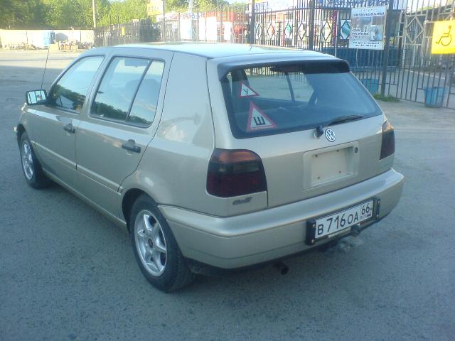

"Четкие" для себя! Имел дело с б/у авто из Германии, так вот добрая половина машин с фаркопом, любят немцы прицепы видно таскать, даже на дорогих авто.
Сталкнулся с этой проблемой еще в 1997 г., когда купил Гольф made in Mexico. На немецкой сборке фаркоп предусмотрен, а на мексиканской, нет, если снять бампер, там все другое. Вот я и снял бампер и сделал фаркоп сам, отцинковал в цвет авто, купить требуется только заводской шар.
