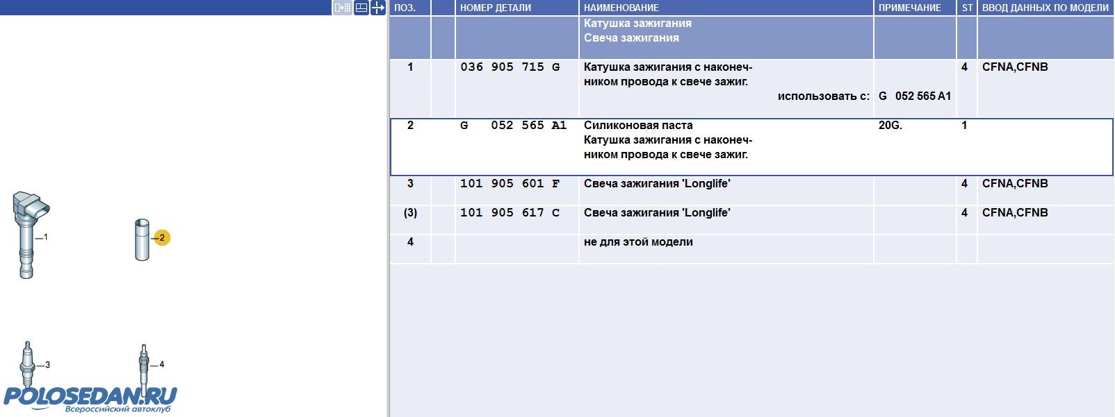

ANDRU48 писал(а):
подскажите, нужен ли съемник катушек зажигания на двигателе cwva 110 лс? или можно руками (но можно при этом что-то сломать)
Съемник нужен, но при желании можно заколхозить аналог. Прошерстите шкодо-форумы, явно кто-нибудь уже давно озадачился.
ANDRU48 писал(а):
и ещё не подскажете код смазки для катушек зажигания?
G 052 565 A1

ANDRU48 писал(а):
G 052 141 A2 а вот эта, разве не для катушек?
Можно и эту использовать, в пассате СС вроде ей наконечники катушек мажут. Родная смазка для поло - та, про которую я вам написал выше.
