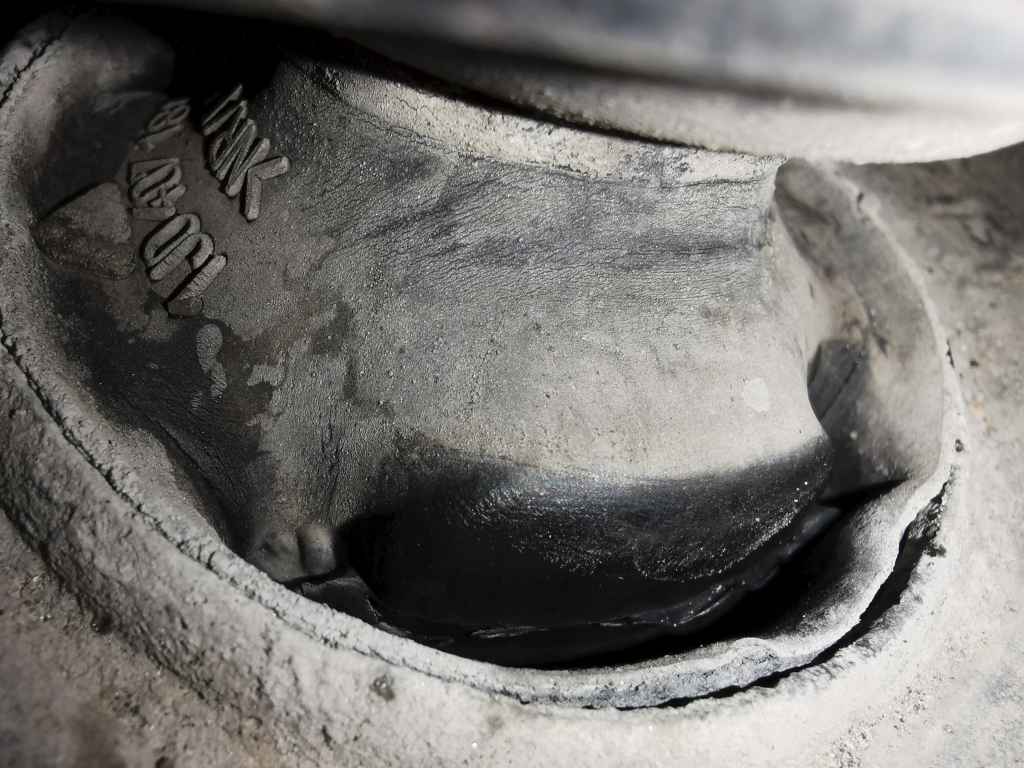

Добрый день всем форумчанам.
Появилась такая проблема - подвеска авто стала реагировать на все неровности дороги. Замена амортизаров(viewtopic.php?f=12&t=6085&start=75#p354968) проблему не решила. Стойки стабилизатора менялись тоже, так же были заменены подушки стабилизатора поперечной устойчивости. Пробег авто почти 60000 км.
После последнего детального осмотра обнаружил что похоже это дело в сайлентблоках. Выкладываю фото сайлентблоков для анализа. Мое мнение что они требуют замены. Но прежде чем это делать, хотел бы получить 100% подтверждение что их нужно заменить. Процедура хоть и не сложная, но требует времени. И еще подскажите на какие сайлентблоки лучше заменить. Сайлентблоки фирмы LEMFÖRDER стоит использовать?

По опыту выпрессовки сайлент-блоков из рычагов выяснилось, что в основном изнашиваются задние сайлент-блоки. Передние по своей конструкции - практически "вечные". Кроме того, задние сайлент-блоки также можно "усилить", поставив "цельные" от ауди ТТ и полноприводных гольфов (артикульный номер - 8N0 407 181 B). Вся информация по применяемости и конструкции сайлент-блоков есть в фотоотчете от mister_hat. НО! установка "усиленных" задних сайлент-блоков увеличит толчки, передающиеся на кузов авто от переключения передач в МКПП. Отзыв об этом эффекте, размещенный ув. Радик, благодарим автора!

Поменял сегодня половину подвески:верхние опоры,подшипники опорные,стойки стаба,втулки стаба, сайленты рычагов. Опоры лемфердер прошли 54 т.,подсели миллиметра на три ,не больше,разрывов(как в родных за 50 т) не было, в принципе еще бы походили,поставил такие же. Подшипники стояли родные,прошли 104 т, в 50 т разбирал, смазку поменял и все,сосотояние на -3,скрипит песок в них,на правом полуразвалилась крышка пластиковая,поставил оригинал. Втулки стаба- оригинал,прошли 14 тысяч, эллипс,на выброс,поставил лемфердер. Стойки стаба -стояли лемфердер, застучали на 9 тысячах,заменил сегодня на 14-ти, не скажу что сильно болтаются,но прослабли сильно,поставил миле или меле, из шапки темы про стойки. Сайленты задние были еще родные,104т пробега - в хлам,правый еле держался,левый чуть лучше, передние более-менее,но видно уже крутились в рычаге,резина растертая, поставил лемфердер. Не скажу что авто плохо вело себя на дороге до ремонта,шло ровно, стуков конечно была масса..Сегодня опять почувствовал себя за рулем нового авто))- тишина,руль как вкопанный,одно удовольствие от вождения, даже майфун выключил на кочках), чтобы послушать тишину.. как то так..Интересно на сколько хватит тишины.. По деньгам 6 с копейками за запчасти, 3500р работа + развал.

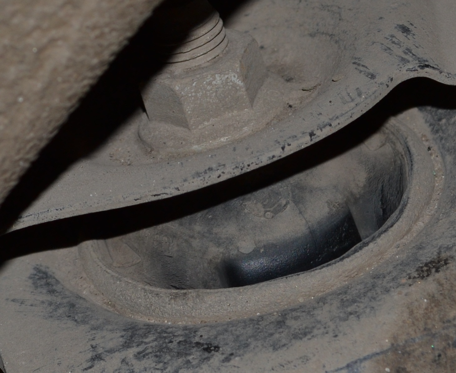

Всем привет!
Нужен совет. Сайлентблок на фото пора менять или нет? Вроде трещин нет, но смущает отслоение резины.
Сайлент-блоки передней подвески - Стр 7
Evgen79, Да поменяй. Цена вопроса копейки....

Если коробка автомат и это левый саленблок, то я бы просто следил за ним каждые 500км и менял бы в случае явной деградации (для замены нужно подрамник вывешивать ну и потом сход развал делать), в остальных случаях поменял бы (там замена гораздо проще)
