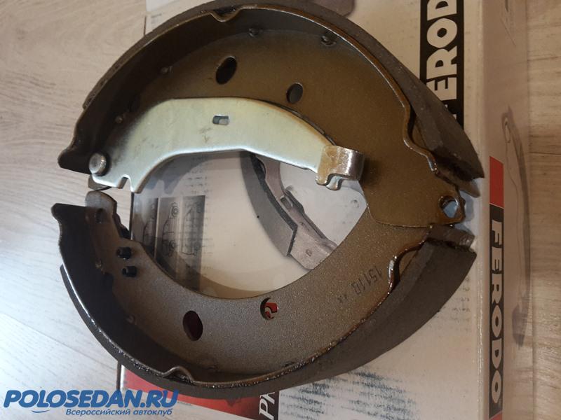

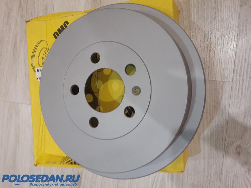

Для тех у кого барабан БЕЗ БУРТА (1KH) номер 6RU609617A. Поменял задние барабаны и колодки. Ниже номера аналогов.
1) Барабан торм. OMC 100653 - 2400руб. ( не грунтованы)
2) Колодки Ferodo FSB 4074 - 2000р.
3) Рем.комплект торм. мезанизмов 6RU698545A - 900руб.
Вот еще номерки аналогов барабанов без бурта Kortex KD9009 и Textar 94044600 (этих пока нет в продаже).
Задние тормозные колодки и барабаны (диски) для VW Polo.
