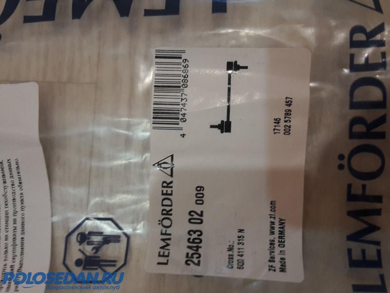

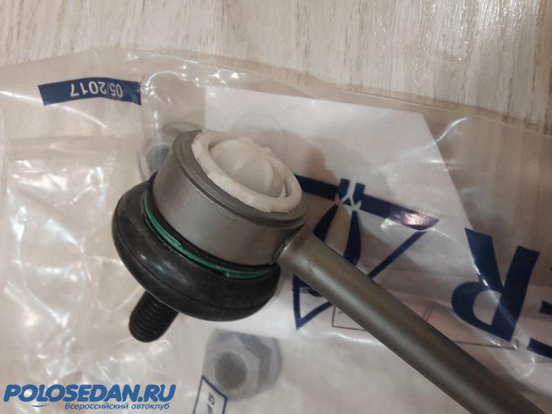

LEMFORDER 2546302 прошли 70тыс. и еще сезон бы побегали, поэтому вновь поставил их.
Стойка стабилизатора поперечной устойчивости
20180427_144619.jpg [ 88.41 КБ | Просмотров: 5985 ]
20180427_144526.jpg [ 84.59 КБ | Просмотров: 5985 ]
Сообщения: 2891
Откуда: С-Петербург
Поблагодарили: 474 раз.
Отличные стойки, менял на поло так с ними же и продал, на рапиде оригинал застучал на 13 тыс заменили один стучащий по гарантии второй сам заменил на LEMFORDER, за 24 тыс всё тип топ.
