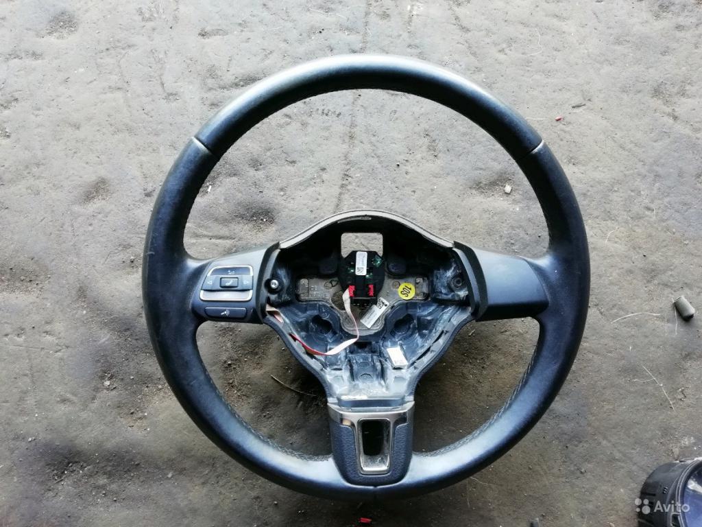

Вопрос к старожилам:
Есть такой руль
По заверению продавца он от Поло Седан 2013 г.в. (как раз такой как у меня, только кожаный и мультируль)
На нем якобы такой каталожный номер 61976180B . Но такого номера не существует.
Какая к нему подойдет подушка?
Вот какие я нашел
1KM880201D81U
1T0880201T81U
1T0880201K81U
2K5880201D81U
Прошу не пинать если вопрос глупый.
Номер этого руля без подушки - 6R0 419 091 F E74
Вот эта - 5K0 880 201 AC 81U
Зарегистрирован: 13 июн 2018, 18:27
Сообщения: 8
mister_hat писал(а):
Номер руля этого руля без подушки - 6R0 419 091 F E74
Премного благодарен за подсказки respekt
Но ведь 5K0 880 201 AC 81U это номер не подушки, а КРЫШКИ от подушки.
Короче купил такую подушку
И вроде бы все подходит (пружины, разъемы и т.д.)...
Но вот одного не пойму куда кнопки подключить?
Кнопки шлейфом подключаются к блоку внутри руля, но куда и как подключается блок?
На шлейфе подушки (желтая фишка) 4 провода, а на разъеме 6 пинов, может туда?...
Сообщения: 8
Сам спросил - сам и отвечаю! :grin:
Кабель для подключения подушки к рулю нужен другой 6C0971584C, там дополнительно есть черный разъем 5пиновый на 4 провода, который втыкается в блок с кнопками.
Теперь вопрос в том нужно ли менять подрулевое кольцо?
Сообщения: 8
ser22 писал(а):
Все получилось! Кольцо менять не надо, кабель правда немного другой нужен, а именно 6C0971584D.
