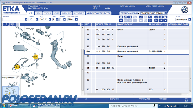

Привет всем. Сегодня жестко обломался с цилиндром сцепления Sachs 6284000032/ Купил вобщем на замену родному ГЦС потому как схватывание вверху достало сил нет. Но цилиндр не подошел! Да, по крепежу все подходит, но трубка которая заходит в цилиндр не фиксируется скобкой как следует и болтается во входном отверстии, естественно ни о какой прокачке речи не идет, тормозуха просто хлещет через неплотность и все. Поло 2012 год выпуска, в чем проблема не пойму, все пишут что подходит а у меня вот такая проблема. Может у кого было подобное?
Подскажите, сейчас смотрел в каталоге там еще должна быть манжета с цилиндром 02f141143a, у всех она была? Похоже мой слесарь или потерял ее или ее не было изначально.

Вот ее номер :
Заменил Главный цилиндр сцепления
Цена 850р. !!! При демонтаже обычно "прое ..... ют" : )
Возможно осталась в старом цилиндре ...
Зарегистрирован: 09 фев 2018, 19:37
Сообщения: 45
Итог: Не переставили манжету изначально, когда ставили обратно старый то манжета встала криво, все потекло. Третий раз поставили все таки гольфовский цилиндр с манжетой и кольцом и все встао как надо. Вот так вот, не забывайте переставлять уплотнения, все подходит прекрасно.
