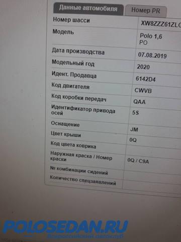

Хорошо, где посмотреть код? Интнресно, где такой агрегат отвратный стали собирать?!

Вы знаете, где выбит код Вашей коробки?
Если нет, то пришлите вин авто!
Зарегистрирован: 19 сен 2018, 12:00
Сообщения: 17
Откуда: Russian_federation, Тверь
XW8ZZZ61ZLG001834

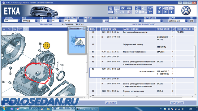

Судя по вину Вашего авто, установлена коробка серии 02T c кодом QAA !
Все о МКПП 1.6
Каталожный номер агрегата - 02T300048L
1-я. 49/13
2-я. 44/21
3-я. 41/32
4-я. 37/42
5-я. 35/52
Главная пара 59/15
Масло, которое предлагает заливать концерн - G 052527A2
Вот тут можно посмотреть различную информацию :
Все о МКПП 1.6
Трехзначный буквенный код коробки, число - месяц - год выпуска, код завода, час и минута выпуска и порядковый номер!
А вот на этом месте корпуса коробки можно прочесть его каталожный номер и состав металла из которого он изготовлен!
Все о МКПП 1.6
