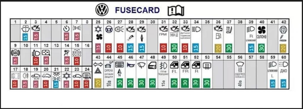

Схема предохранителей VW Polo седан.
предохранители Поло тренд.JPG [ 357.83 КБ | Просмотров: 153767 ]
О предохранителях наглядно.
Если у кого-нибудь есть более наглядная информация, выкладывайте в теме, я перенесу в первый пост. Первый пост будет виден на всехстраницах темы.

на выходных отказал звуковой сигнал, за неимением схемы предов начал проверять преды все подряд, при этом забыл вытащить ключ зажигания.
проверил все преды целы, машина не завелась, опять проверил все преды, и машина завелась как-то туговато, проверил на ходу, больше АКПП 3 скорость не показывает, обороты больше 2-х тыс не поднимаются. что это может быть?
(при нажатии на звуковой сигнал какое-то реле щелкает.)

оказался выпал один пред, №32-10 Ам, может перепутал местами, ездил установщикам сигналки, они и нашли причину.
звук сигнал проверил со снятием, оказались окисление контактов, после прочистки заработало

Я обычно в форумах не пишу, но в связи с тем, что сам отмучился несколько дней, а ответа на свой вопрос не нашёл, решил написать. Проблема была в том, что у меня одновременно перестали гореть габариты, абсолютно все, что справа, что слева, и сзади и спереди. Как указано в схемах предохранителей в точке 57 и 58 предохранителей не оказалось. А других схем в интернете нет. В итоге оказалось что вместо двух больших предохранителей по 5 ампер в точках 57 и 58, у меня стоит один маленький предохранитель на 10 ампер в точке 21. Всем желаю не ломаться. Надеюсь инфа для кого кого-то окажется полезной

Доброго времени суток. Впервые пишу на этом форуме. Может у кого нибудь есть возможность скачать схему предохранителей поло хай лайн 2018года со светодиодными фарами? Извиняюсь, приложить фото не удаётся.

тоже не могу найти схему предохранителей.. поло седан 2018. тренд.
перелистал кучу сайтов.. помогите пожалуйста..
36, 37 преды зелёные (30).. 36- не бензонасос..
спс.

сейчас дополню- 36 магнитола, 45 -бензонасос..Нашёл, скачал книгу поло с 2015г.(т.е рестайлинг)... но и там нет
схема предохранителей...там набор элетросхем. В тех схемах нет обогрева зеркал..
ПОМОГИТЕ, ЕСЛИ У ВАС ЕСТЬ ЕЩЁ КАКИЕ ТО СХЕМЫ ПО РЕСТАЙЛИНГУ......ПОЖАЛУЙСТА.
недавно заметил, что не работает обогрев боковых зеркал заднего вида. Мультиметром прозвонил все предохранители - был перегоревший 24 (10А). вставил новый - поворачиваю ключ зажигания- дворники начинают работать не останавливаясь.. Без предохранителя этого дворники работают нормально..

У меня такая схема, поло 2018 тренд 1.4 ДСГ Схема предохранителей VW Polo седан

Самой схемы у меня нет, да и не к чему она, если всё работает, подогрев зеркал, а также складывание и регулировка, конечно же, есть. На схеме предохранителей есть пиктограммы к чему относятся тот или иной предохранитель, за зеркала отвечает №12.
