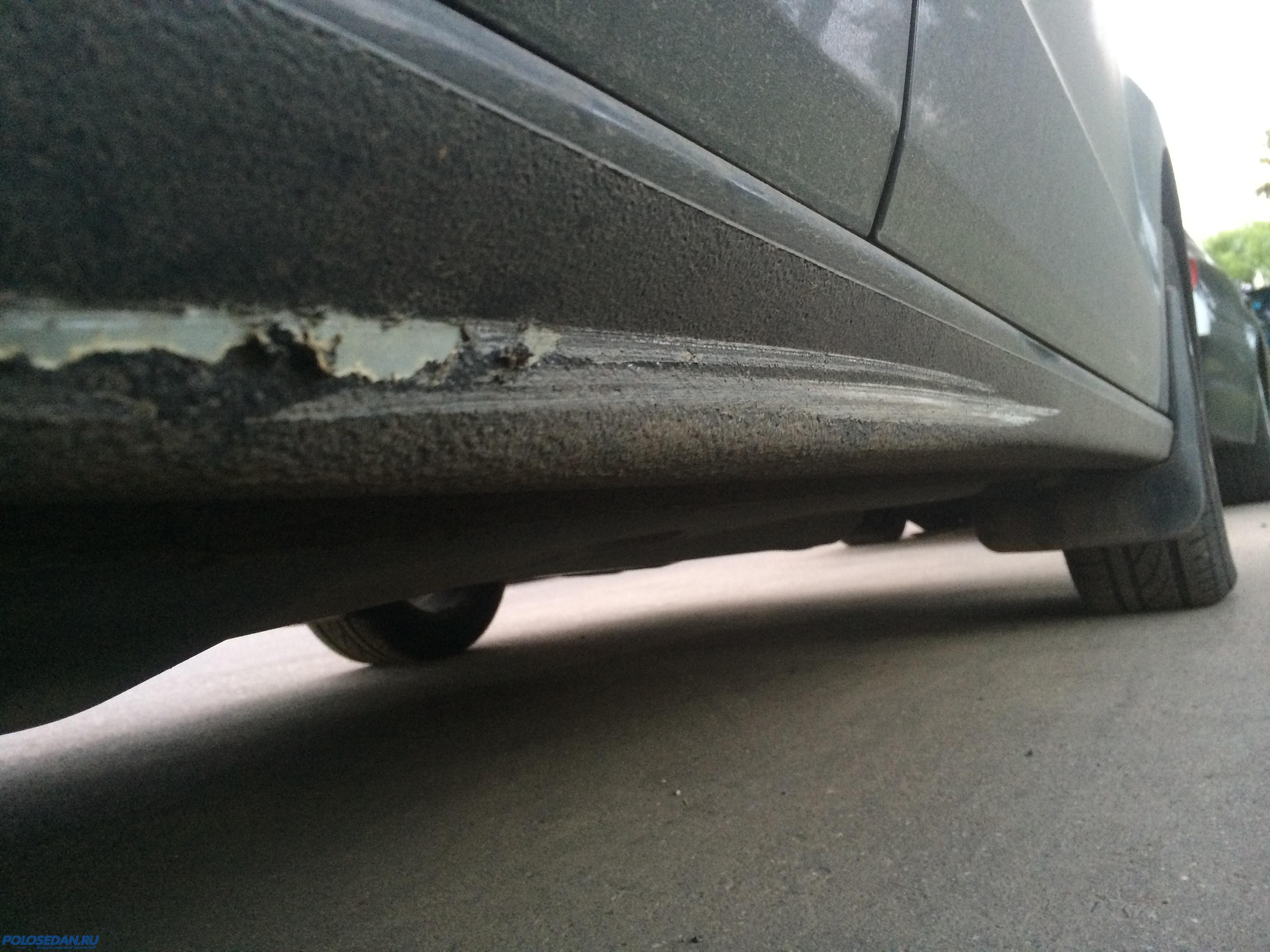

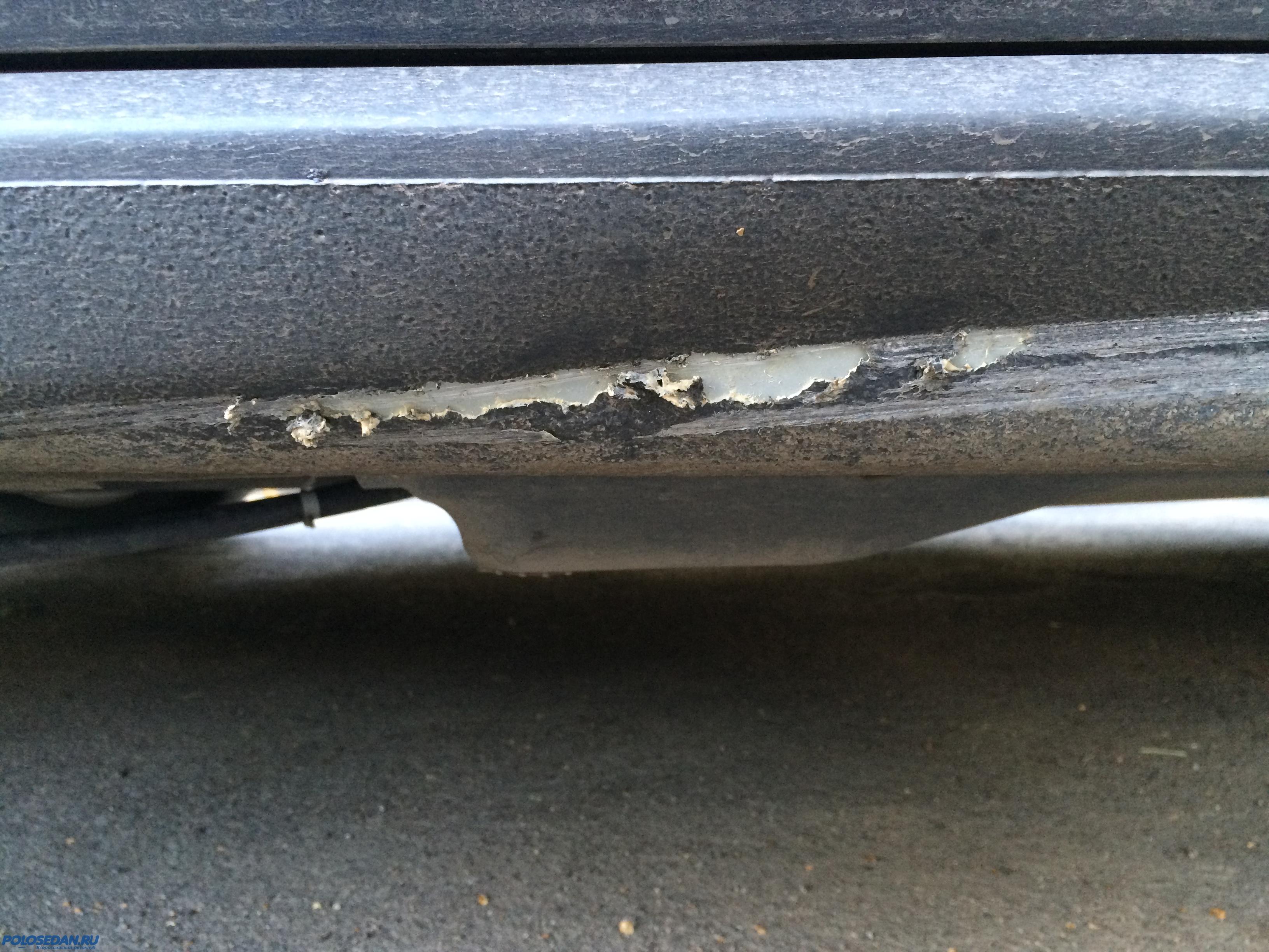

Приветствую всех!
вот так ситуация:
супруга совершила наезд порогом на препятствие в виде высокого бордюра у АЗС.
есть КАСКО, франшиза 10 000 руб.
буду рад квалифицированным советам!
(не первом фото приложил солнце-отражатель для понимания глубины вмятины)

SergeyKLIM, Определённо порог под замену, и мастера скажут что проще заменить.
Сообщения: 1361
Откуда: Москва - Саратов
Поблагодарили: 912 раз.
Однозначно можно найти частного спеца и вытянуть без замены, как раз тысяч в 10, полагаю, и выйдет. То есть за свой счет. Если поедете по каско, то это будет сервис, а им тянуть не с руки, проще вырезать и вварить. Поэтому будет дороже, зато все что больше 10 к, оплатит страховая. Вот и думайте, что вам интереснее. Я предпочел бы первый вариант.
Зарегистрирован: 12 апр 2013, 17:44
Сообщения: 215
Благодарил (а): 58 раз.
Поблагодарили: 27 раз.
Заехал сейчас к ОД РУС-ЛАН. Однозначно могут вытянуть с помощью обратного молотка, далее грунтовка, защита и покраска. Насчитали около 32 тр.
Тк страховая меня направит не к ОД, я так понимаю оптимально для меня и здоровья авто, мне следут добиваться ремонта без сварки, а имеено вытягиванием порога.
Все верно?
Спасибо. В мск такого частного спеца порекомендуете?
Сообщения: 1361
Чтобы вытянуть, будут приваривать штыри. Но всё равно лучше, чем весь порог вырезать и делать столько швов. Порекомендовать в Москве не могу, сам тут не местный. Но заезжал как-то в Автототем, насчитали около 14, но там тянуть было меньше, зато красить две детали.
Сообщения: 215
Провел ремонт в "Искра-авто"(москва).
использовали споттер.
на мой взгляд (визуально) сделали качественно.
стоимоть 11280 руб
