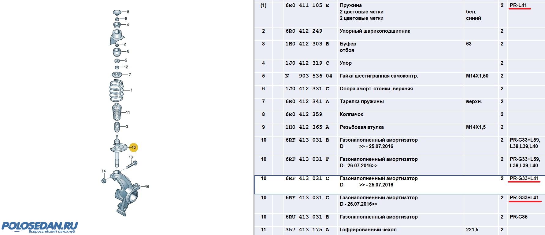

Применяемость рестайлингового амортизатора 6RF 413 031 B и 6RF 413 031 F и пружин:
Перед. и зад. амортизаторы VW Polo седан - неориг. аналоги
Информация по применяемости рестайлинговых амортизаторов 6RF 413 031 B и 6RF 413 031 F и пружин (часть 1).jpg [ 196.69 КБ | Просмотров: 446645 ]
Информация по применяемости рестайлинговых амортизаторов 6RF 413 031 B и 6RF 413 031 F и пружин (часть 2).jpg [ 211.34 КБ | Просмотров: 446645 ]
Применяемость рестайлингового амортизатора 6RF 413 031 C и пружин:
Информация по применяемости рестайлингового амортизатора 6RF 413 031 C и пружин.jpg [ 206.73 КБ | Просмотров: 446645 ]
Все передние амортизаторные стойки в сборе с амортизаторами артикула 6RF имеют двухсантиметровую проставку для увеличения клиренса спереди! Подробнее - в шапке этой темы.
