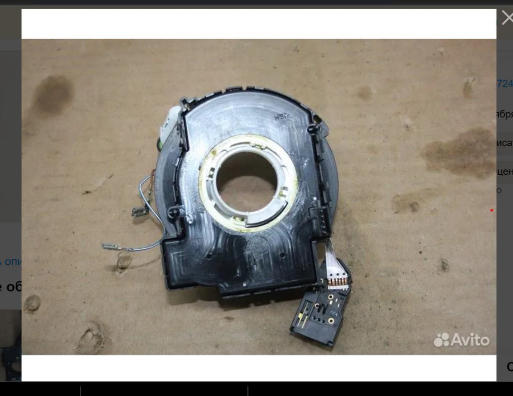

Привет парни. Хочу сказать огромное спасибо вашему форуму за помощь в установке корнера, этой теме уже много лет, а до сих пор многим приносит пользу, в том числе и мне. Для оживления темы продолжу рубрику вопросы ответы. Установлены фары gti с секциями корнера, корнер подключен, все благополучно работает от поворотов, осталось разобраться с датчиком угла. С проводкой проблем у меня нет, все понял разобрался, единственное назрел небольшой вопросик. Так как запчасти на ваг сегодня не дешевы от слова совсем, датчик угла стоит от 10 до 16 косых, на авито, новый 40 и выше, но на авито я наткнулся на ...654 датчик со сломанным разъемом гибкого шлейфа, его и продают подешевле, 7 т.р. Можно ли из двух колец собрать одно? На моем родовом окошко разъема пустое под датчик угла, получится ли снять плату с поломанного и поставить себе, есть ли в моем внутренние крепления кто как думает. Я думаю отливка универсальна, иначе зачем городить пустое окошко под разъем которым не будут пользоваться, но проверять за 7к не очень хочется, да и поговорка ,,скупой платит дважды,, не даёт покоя, хотя схалявить очень бы не помешало

Можно ли из двух колец собрать одно? Можно, все подходит как там и было. Мало того производитель так и делает, ставит плату датчика угла в шлейф с артикулом ... 653, и сверху ну эту же бумажку клеит новую с артом ... 654. Но корнер от руля пока не работает, разбираюсь почему.

И вот моя эпопея закончена. Полный корнер от руля и от поворотников на фарах поло gt заработал. Проблема была только с датчиком угла, ибо с первого раза не вышло, объясню почему. Датчик был куплен практически новый 19 года, когда все поставил, ничего не заработало, а оказалось, что еще и кнопки на руле не работают, оказался один битый пин на шлейфе, как я уже написал выше все взаимозаменяемо, и этот шлейф я чинить не стал, а поставил свой, тот что стоял с завода. Как только все собрал корнер сработал один раз и то наоборот, руль влево, светит вправо, потом потух и больше не заработал. Полно инфы в интернете, как адаптировать датчик руля на машинах с esp и без, но мне ничего не помогло, адаптация не удавалась, не было в блоках 3 и 44 заветной надписи "адаптация датчика g85" в самом блоке 4 датчика показаний никаких, реакции на поворот руля нет, вываливало странную ошибку. Неделю думал как быть, и что делать, подумал что может есть метки на механизме, разобрал, но там ничего нет, внутренности кстати отличаются нежели на фотках тут на форуме. Решил собрать все, подключиться и без руля просто покрутить датчик, сделал два оборота влево и увидел заветный 0 градусов и последующие изменения, естественно в таком виде ставить нельзя ибо 0 градусов и метка на установку гибкого шлейфа теперь не подходят. Просто снял шлейф, вернул ему два оборота чтобы был по метке, датчик угла естественно отделен от всей системы и остался на нуле, все собрал и все заработало. Это был заводской адаптированный 0 градусов датчика угла, на нем мы и останемся. Счастью нет предела, свет мечты реализован. Всем удачи, может кому инфа пригодится
