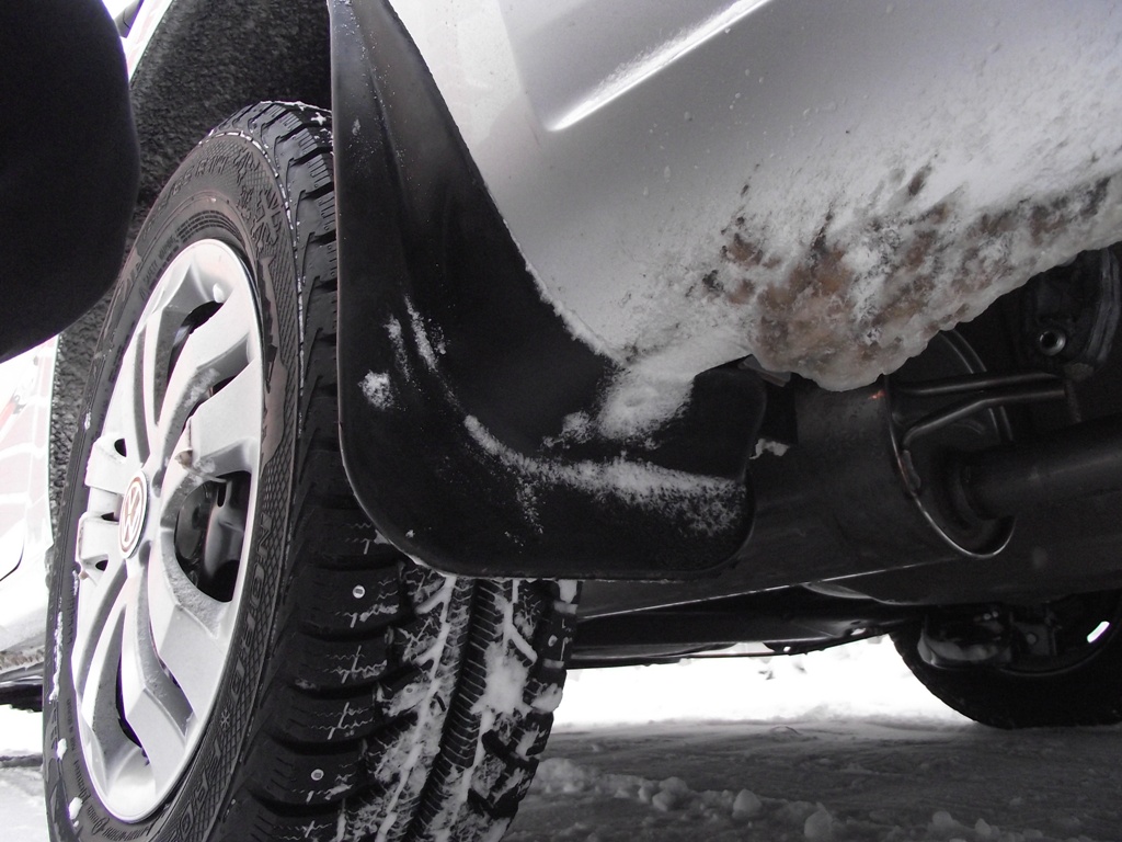

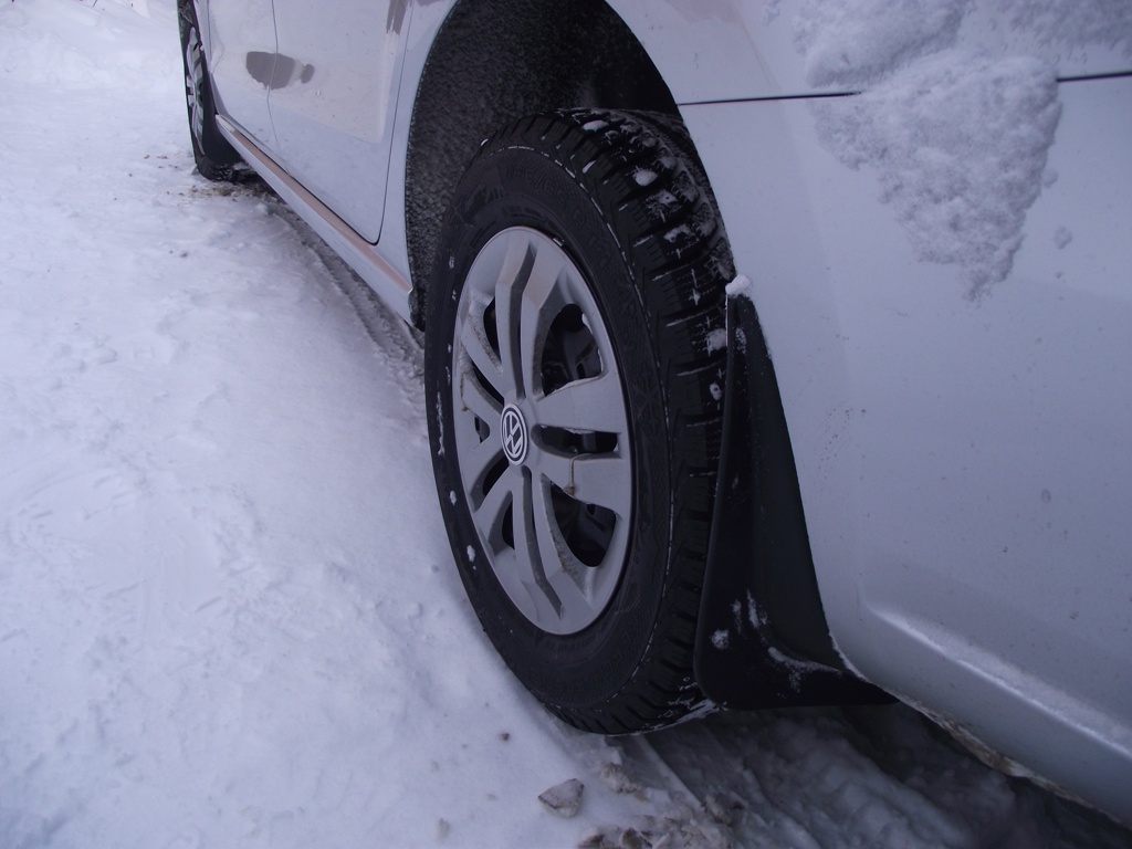

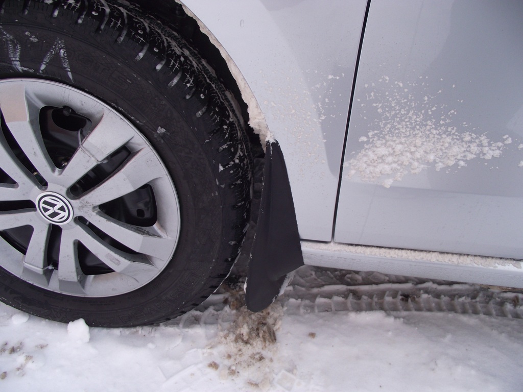

Пара-тройка фоток брызговиков (как и обещал).
Читаем комменты к фоткам. ;)
Комментарий к файлу: Итак, эти брызговики купил мой друг, а потом и я, т.к. они идеально подходят на заднюю ось. Встали как родные, это видно на фотке.
Брызговики для VW Polo sedan.ДО РЕСТАЙЛ. Выбор и сравнение.
Задний брызговик_1.JPG [ 210.29 КБ | Просмотров: 10851 ]
Комментарий к файлу: Вид снизу. Длинные брать не хотел, да и не было подобного рода, кроме галимых стритсракерских "SPARCO". )))
Задний брызговик_2.JPG [ 265.64 КБ | Просмотров: 10851 ]
Комментарий к файлу: На мой взгляд, оптимальные: не выглядят лопухами и сидят неплохо.
Задний брызговик_3.JPG [ 285.11 КБ | Просмотров: 10851 ]

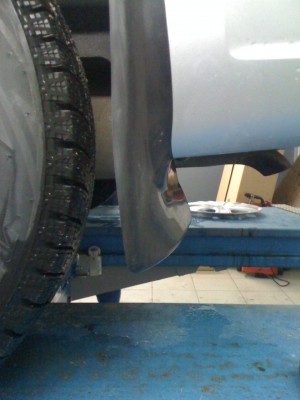

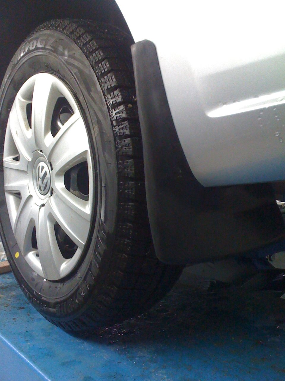

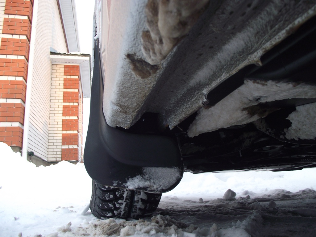

Комментарий к файлу: Хочется заметить, что задние брызги мне ставил дилер. Поставил классно, всего использовалось 4 самореза-"звездочки" (дилер сам на такие поставил). Я очень доволен: закреплены очень надежно и весьма качественно.
Задний брызговик_4.JPG [ 215.75 КБ | Просмотров: 10851 ]

Комментарий к файлу: Здесь видно, что брызг стоит немного под углом. Но в целом - нормально.
Передний брызговик_2.JPG [ 228.28 КБ | Просмотров: 10851 ]
Комментарий к файлу: Зато если посмотреть с другого ракурса, то этот самый "угол" уже не так бросается в глаза. :)

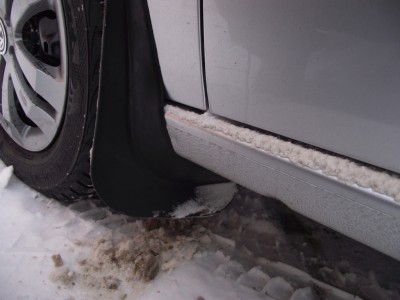

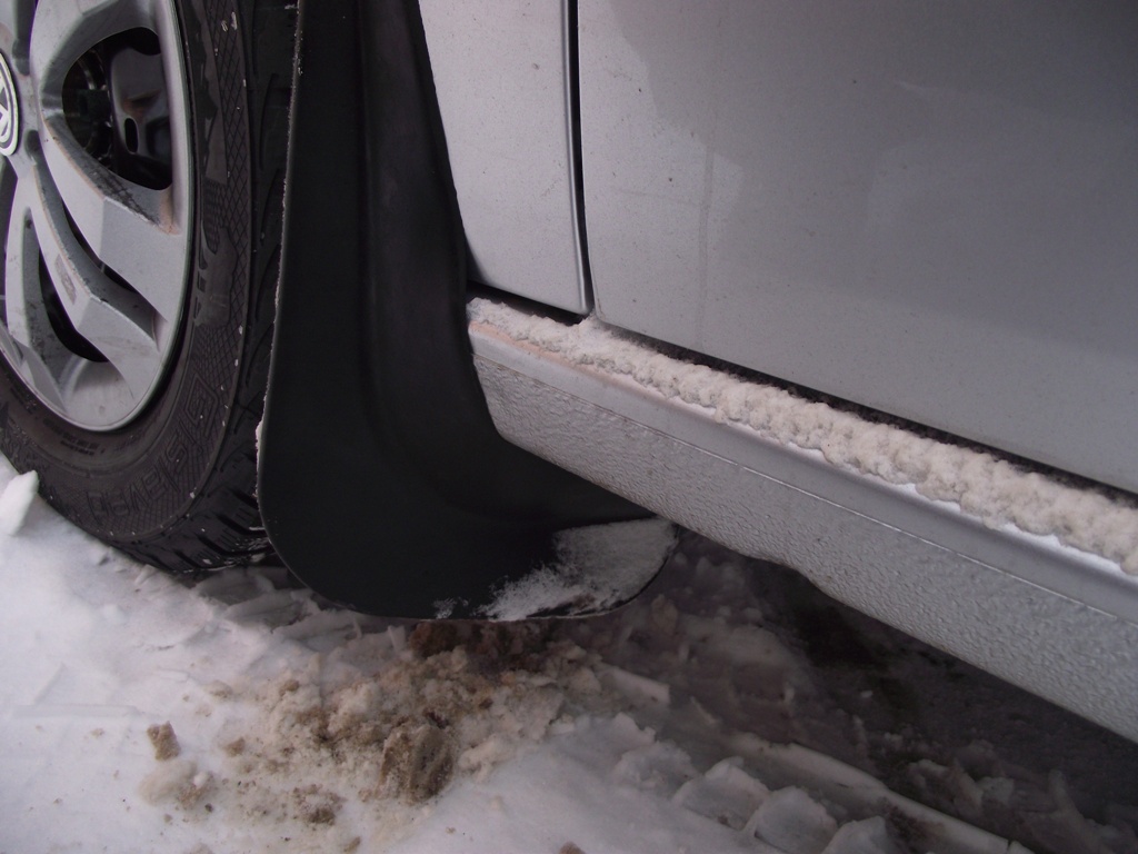

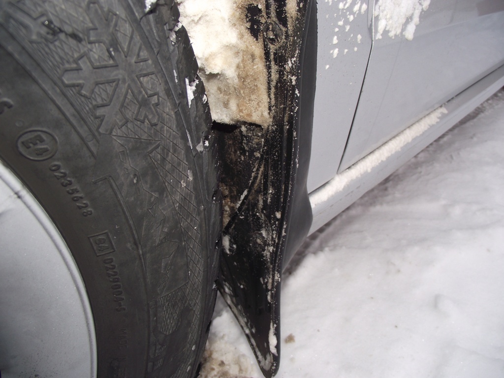

Комментарий к файлу: Передний брызг, вид снизу. Как раз сегодня ездил по нечищенным дорогам, снега на дорогах по колено, на подъезде к дому снега было по нижнюю точку защиты.
На порог все же снег долетает, но что было бы, если б не было брызговиков?
Передний брызговик_4.JPG [ 235.14 КБ | Просмотров: 10851 ]

Sergey_M
Задние просто прекрасно встали... воистину! Но передние чего-то не але... как то не очень, хотя... главное чтобы защищали!!!
Сообщения: 1313
Откуда: Россия, г.Тверь
Благодарил (а): 248 раз.
Поблагодарили: 297 раз.
ElBigPablo писал(а):
Sergey_M
Щель остающаяся смущает? :)
Подогнать передние, чтобы было ровно, довольно проблематично, равно как найти под форму переднего порога (с выступом). Либо, как вариант, искать плоские брызговики и ставить под подкрылок.
Я когда выбирал под передок, ничего лучше этих не нашел: одни сразу же задубели, стоило их вынести на небольшой мороз из теплого магазина, вторые даже не вставали ровно, другие просто по форме как-то не айс. Эти оказались самыми лучшими, плюс у них резина остается резиной на морозе. :)

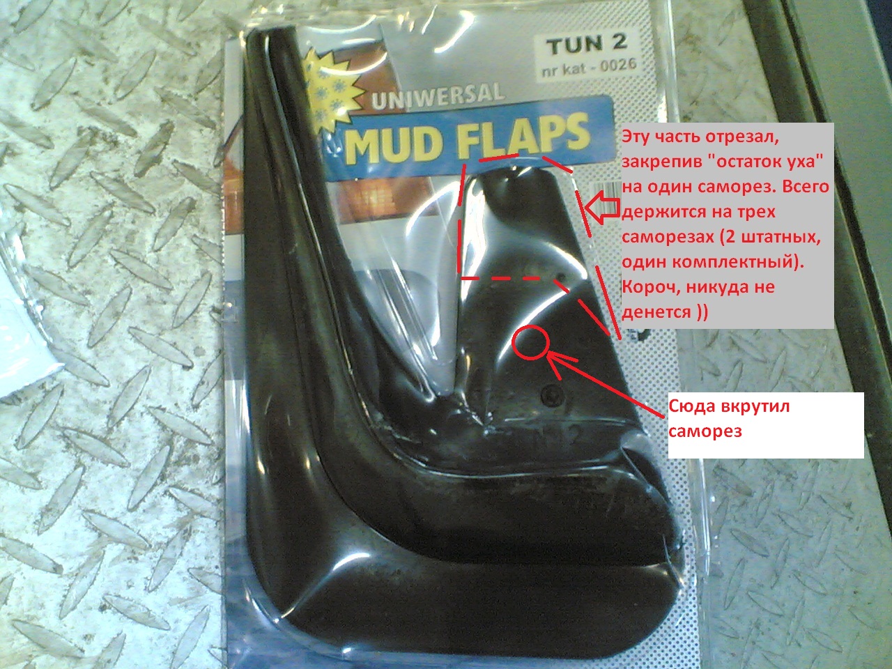

Гляди, схема установки на перед несложная. Для установки брызговика с водительской стороны выкручиваем руль до упора влево, ставим на правую сторону брызговик - выкручиваем руль вправо. Колеса не мешают установке, места достаточно.
Передние ставил сам, но потратил много времени, чтобы "наощупь" попасть в дырки, в которые вкручиваются штатные саморезы, крепящие подкрылки (брызговики неоригинальные, отверстия делал самостоятельно шилом). А так, в принципе, сложного ничего нет: выкручиваем два штатных самореза-"звездочки", подгоняем брызговики по месту, делаем шилом дырки, а потом в эти дырки наживляем штатные саморезы и все это дело закручиваем вместе с подкрылком. Для верности я вкрутил по одному саморезу в штатный подкрылок, лишнее от брызговика отрезал, чтобы снег не забивался. Подкрылок пластмассовый, бояться не стоит, ничего ему не будет. Я больше боялся, чтобы дополнительный саморез не уперся/не поцарапал с внутренней стороны какой-нить металлический элемент, в итоге нащупывал головку самореза с обратной стороны, когда вкручивал (кстати, на последней фотке можно отчетливо разглядеть, где "вылез" саморез, видно светлый его конец :))

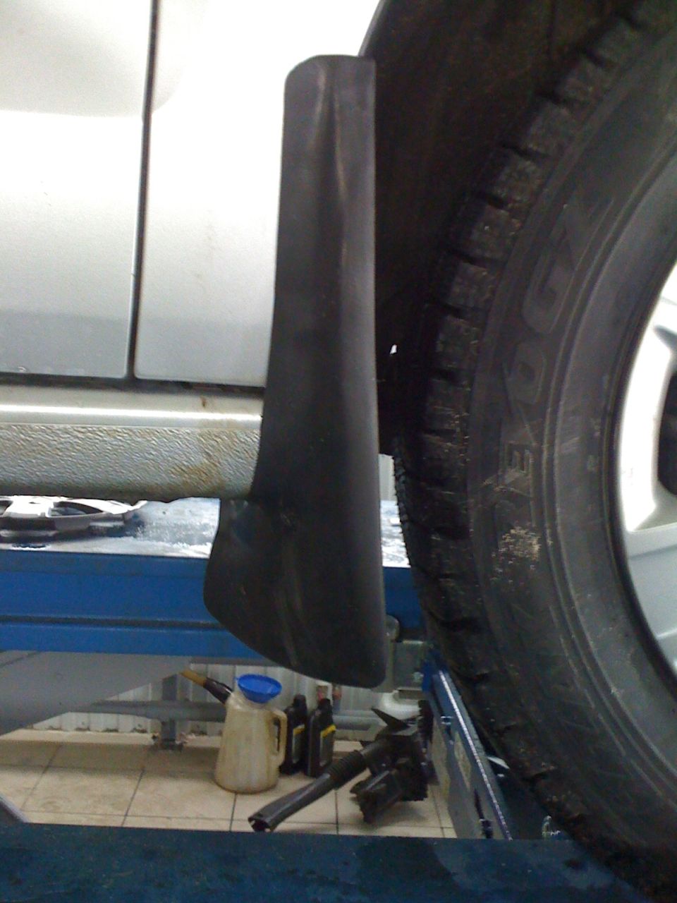

Промучавшись с передними брызговиками, твердо решил, что задние пусть поставит дилерл. Тем более я поглядел, там подкрылок входит в специальные пазы, нужно как минимум поддомкрачивать машину и снимать колесо (если самому ставить). Заморачиваться ужасно не хотелось и, узнав стоимость установки брызгалей на одну ось (780 руб), записался на установку.
Поставили, надо сказать, очень качественно: на фотках, правда, не видно креплений, т.к. снегом забросало внутренню часть подкрылка. Но ставили на один штатный саморез-"звездочку", затем с помощью клипсы поджали верхнюю часть брызговика (применили такой же саморез, как и "родной"), а затем "ухо" прикрепили еще на два "родных" самореза, а с обратной стороны затянули резьбу металлической пластинкой (т.е. поджали с двух сторон). Со слов мастеров, колеса не снимали, подняли на подъемник - и гемора вообще не было (колеса вывесились). :) По времени установка заняла где-то часок.
Слова словами, но для наглядности "нарисовал", чтоб было проще понять. :)
Комментарий к файлу: Передние брызговики поставил сам.

Комментарий к файлу: Задние брызговики поставил у дилера.
Задний брызговик_ОД.jpg [ 440.86 КБ | Просмотров: 10708 ]

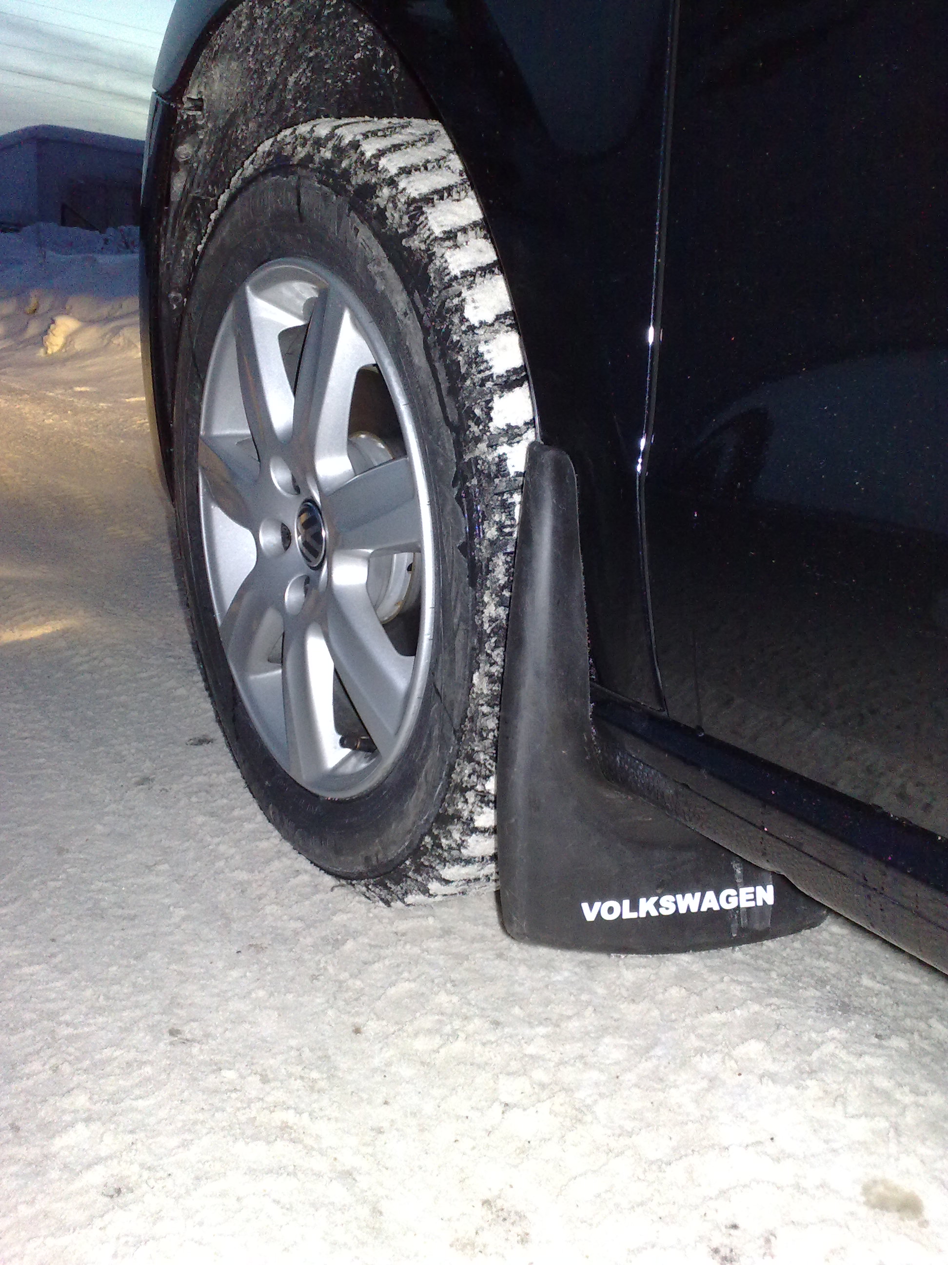

это точно!поставил Фантомы:встало абсолютно нормально и смотрится отнюдь не колхозно.передние-чуть под углом,но в глаза не бросается.ничего не сверлил.единственное подлинее саморез загнал вместо штатного в передние крылья(самый нижний который).в общем все гуд.а минусы оригинальных коротко и ясно опИсаны в предыдущем сообщении Sergey_M.
