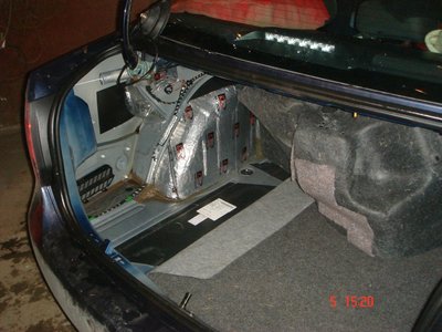

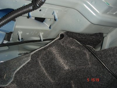

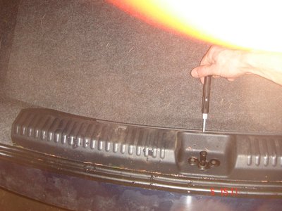

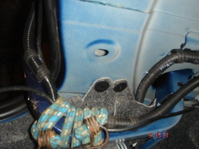

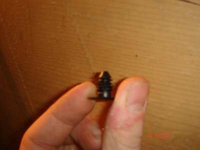

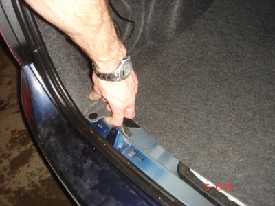

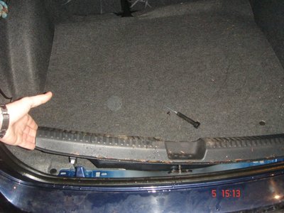

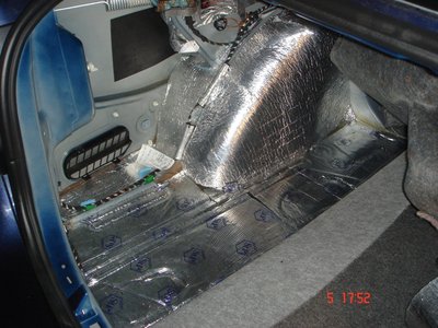

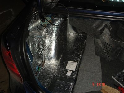

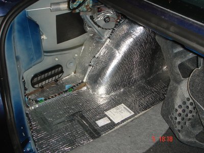

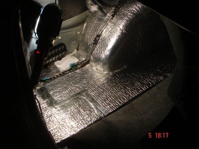

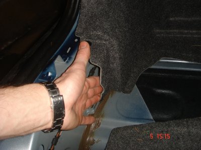

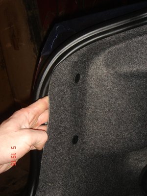

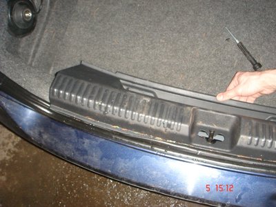

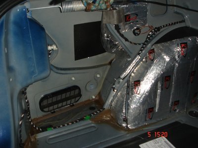

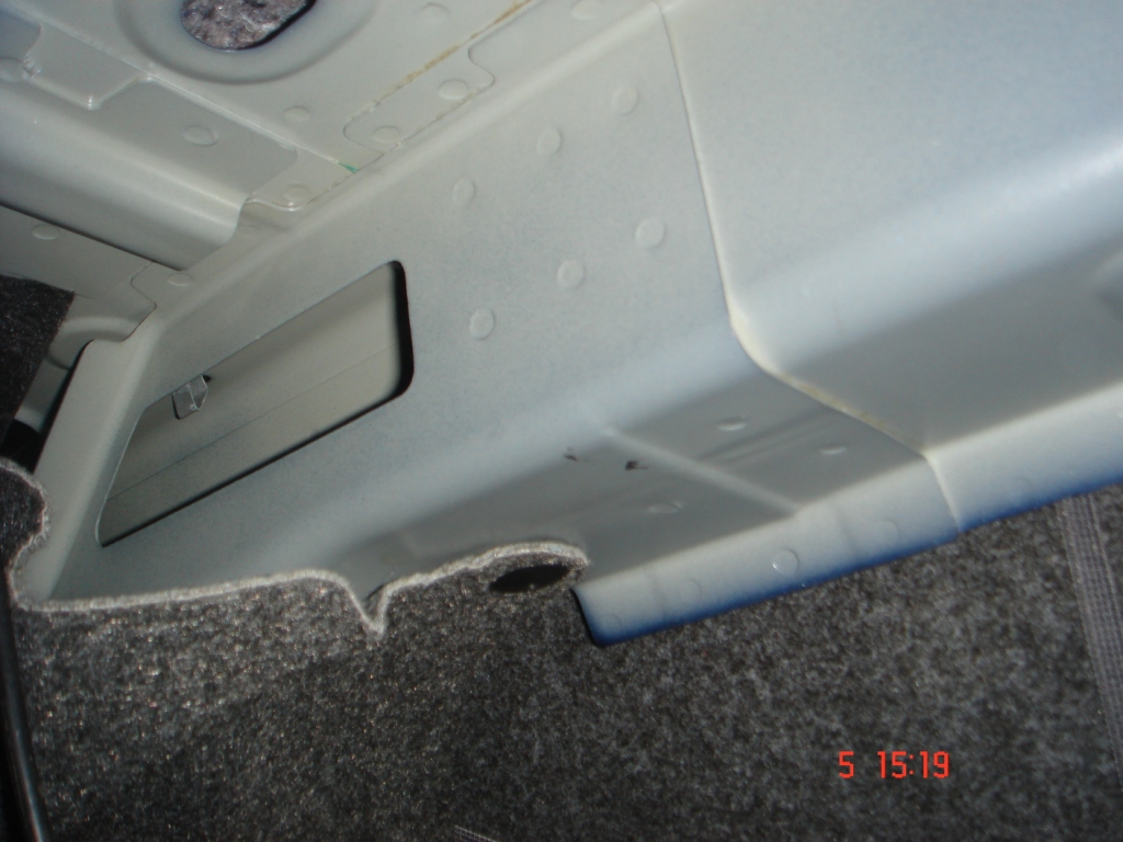

По просьбам трудящихся выкладываю процесс разборки.
Разборка и шумоизоляция багажника
1.JPG [ 373.31 КБ | Просмотров: 18325 ]
2.JPG [ 308.4 КБ | Просмотров: 18325 ]
3.JPG [ 341.48 КБ | Просмотров: 18325 ]
4.JPG [ 318.24 КБ | Просмотров: 18325 ]
5.JPG [ 312.62 КБ | Просмотров: 18325 ]
6.JPG [ 328.22 КБ | Просмотров: 18325 ]
7.JPG [ 312.81 КБ | Просмотров: 18325 ]
8.JPG [ 225.61 КБ | Просмотров: 18325 ]
9.JPG [ 292.19 КБ | Просмотров: 18325 ]
10.JPG [ 329.23 КБ | Просмотров: 18325 ]
11.JPG [ 298.3 КБ | Просмотров: 18325 ]
12.JPG [ 307.51 КБ | Просмотров: 18325 ]
13.JPG [ 326.56 КБ | Просмотров: 18325 ]
14.JPG [ 355.45 КБ | Просмотров: 18325 ]
15.JPG [ 345.64 КБ | Просмотров: 18325 ]
16.JPG [ 333.18 КБ | Просмотров: 18325 ]
17.JPG [ 346.49 КБ | Просмотров: 18325 ]
18.JPG [ 346.77 КБ | Просмотров: 18325 ]

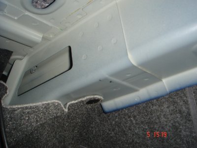

Юзаю Хайлайн 5 лет и 5 месяца, 89 000 км
Сообщения: 424
Поблагодарили: 56 раз.
опа! А машины внутри уже не красят????
Зарегистрирован: 06 ноя 2010, 20:41
Сообщения: 117
Откуда: г.Череповец., Вологодская обл.
Благодарил (а): 79 раз.
Поблагодарили: 110 раз.
А смысл?
Сообщения: 117

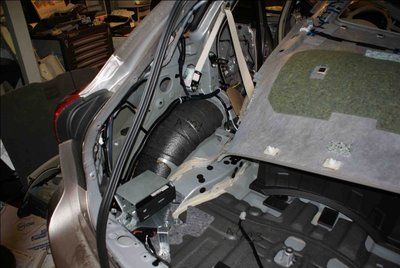

Вот как красят в других авто
Комментарий к файлу: фокус
1111.jpg [ 150.55 КБ | Просмотров: 18301 ]
Комментарий к файлу: Инфинити
2008-09-27 19-39-39 Infiniti EX35 1111.jpg [ 117.31 КБ | Просмотров: 18301 ]
Сообщения: 424
смысл в бОльшей стойкости к влажности. Или внутри конденсата не бывает?:)
PS Виброизоляция поможет в защите
Сообщения: 2010
Поблагодарили: 303 раз.
Eu-Jinn
там разве голый металл? Помоему и того бутерброда покрытий на металле хватит, чтоб справиться не только с конденсатом, на кой его еще и красить то?
Сообщения: 424
Практически голый. Как-нибудь щёлкну свой багажник, пока он разобран

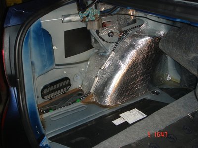

А чего крылья не стал делать, положил был виброизоляция туда и сверху изолонтейп или изолонтейп вбф, было намного лучше! Для лучшего эффекта всегда так делается!
Сообщения: 117
Согласен. Буду доделывать. А вообще на тот момент вибра закончилась, покупаю 1-2 листа и ковыряюсь в своё удовольствие, пока не использую всю. Так по кошельку не сильно бьёт.
Зарегистрирован: 27 дек 2010, 00:06
Сообщения: 26
Откуда: 40 км от Москвы

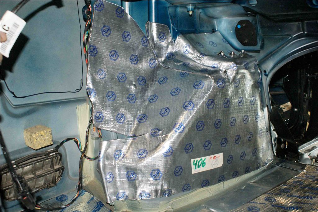

А почему именно КИКС, а не СГМ, СТП в принципе материалы идентичны и по КМП (коэффициент механических потерь) практически одинаковы , только цена разная! И так просто добавлю лучше раскатывай виброизоляция, а именно стыки с листами!
Сообщения: 117
Сначала в магазине был только Кикс, потом появился СТП, кстати разница по цене (у нас) 20 или 30 руб.
По поводу раскатки, могу уверить, всё очень плотно сидит, правда я не "прикатываю",а приглаживаю досочкой с закруглёнными краями.
Сообщения: 26
Если есть возможность прикатывающий ролик, на край купи обычный пластмассовый для обоев, а потом сломается попроси на станке чтобы сделали подобное и будет тебе счастье, намного лучше!

Кстати как эффет от шумки только багажника ? без доп шумки остальных частей ?
ожидал большего
Сообщения: 1134
Благодарил (а): 87 раз.
Поблагодарили: 162 раз.
Тише будет сзади и шуметь все остальное
Машиной очень доволен
Сообщения: 2171
Откуда: Пермь,Киров
Благодарил (а): 409 раз.
Поблагодарили: 273 раз.
меня вот больше рычание при разгоне донимает, вот и думаю, насколько шумка только пола багажника поможет+полка. тоннель в салоне как то не очень охота вскрывать, если спец из автостудии 2 дня работал, то нам надо дня 3-4 чтоб все вскрыть осторожно и обклеить. А в багажник доступ удобный, можно быстро все сделать, да и недоделать можно, машина то на ходу будет
