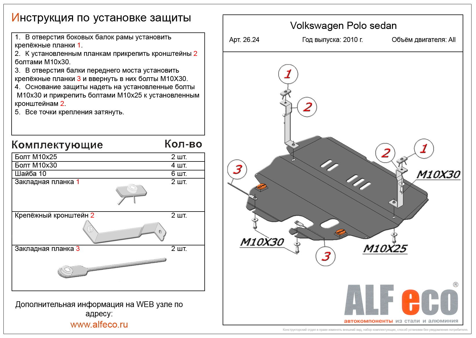

Установил у ОД "ALFeco Steel Standard Plus" http://www.alfeco.ru/catalog/volkswagen/26242
Защита двигателя для VW Polo седан
26_24.jpg [ 456.1 КБ | Просмотров: 6174 ]
