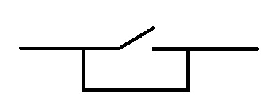

Riv_2000 писал(а):
Alenvik, Антон
Поскольку вы наверное пока единственные, кто поставил перемычку на переключатель света, хочу спросить: для работы ПТФ силовой плюс берется с замка зажигания. Не большАя ли это нагрузка на контактную группу?
Перемычка вешается на штатный выключатель ПТФ, другими словами, она (перемычка) соединяет те контакты, если бы мы включили ручками штатный переключатель ПТФ. выглядет примерно так:
перемычка.jpg [ 5.09 КБ | Просмотров: 15237 ]
В данном случае перемычка (при её отсутствии - контакты штатного переключателя) подает плюс на обмотку штатного реле, которое в свою очередь включает ПТФ. Так что в любом случае силовая нагрузка ПТФ лежит на контактах штатного реле ПТФ.

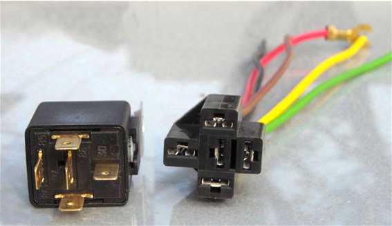

Alenvik
Ну конечно же штатное реле! Получается, можно обойтись одной релюшкой.
Вместо перемычки на колодке переключателя света подсоединяем конт. 30 реле к 1 колодки, конт. 87а (88) к 8 (ПТФ) или к 4 (Ближний свет), конт. 86 к + габаритов (или БС) и конт. 85 на массу. Само реле или колодку для него можно прикрепить хомутиком к кабелю переключателя.
Поискал в Барнауле контроллеры DRL, не нашел, а заказывать по инету чёт не хочется. По-моему вариант с реле весьма бюджетная и адекватная альтернатива контроллеру.
Поправьте, если что-то не так.
PS. И еще интересует какой номер контакта + габаритов на колодке и где поближе масса, сам попытался вынуть - кабель оказался очень коротким, тянуть пока не стал, засунул обратно.

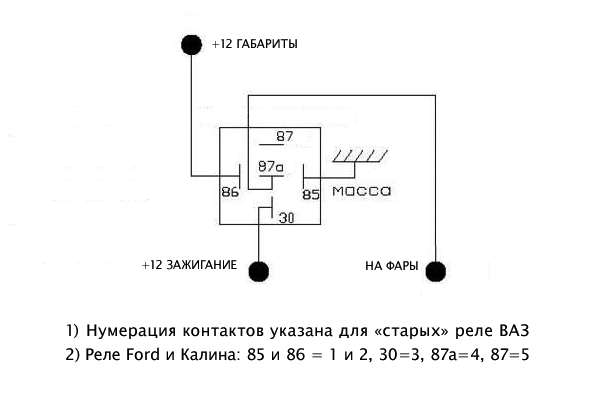

На основе использования перемычки приведенной выше, предлагаю такой вариант включения дневного света на ПТФ
добавив одно автомобильное реле (сигнал БС необходимо вызвонить на переключателе, думаю труда не составит)
Краткое описание:
Зажигание выключено --> ПТФ выключены
Зажигание включено + БС выключен --> ПТФ включен
Зажигание включено + БС включен --> ПТФ выключен
Зажигание включено + БС включен + ПТФ включен --> ПТФ включен
Комментарий к файлу: Схема включения ДС
Схема_ДС.GIF [ 10.43 КБ | Просмотров: 15141 ]
