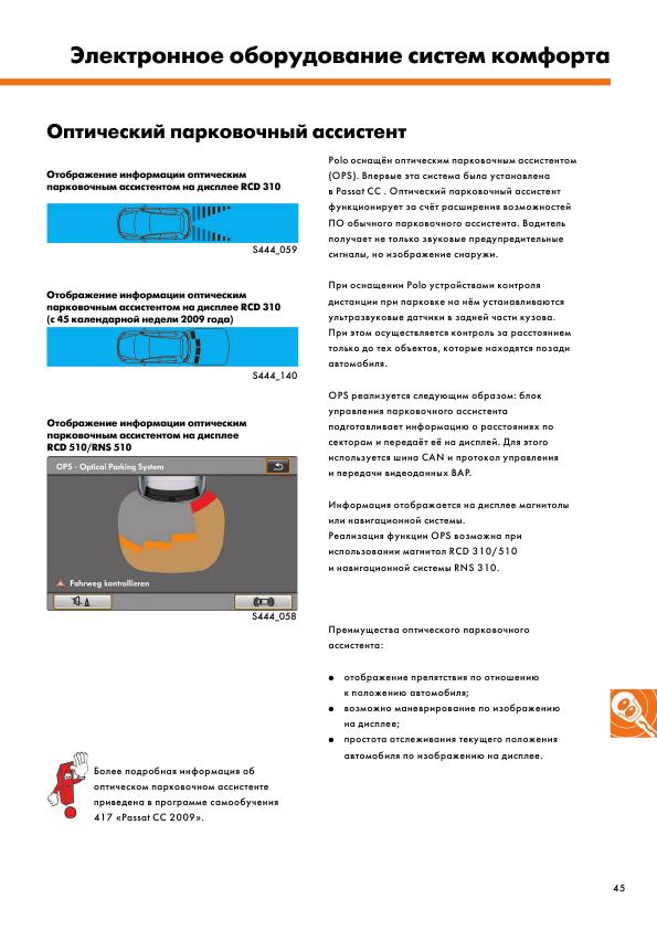

Дилер при заказе сказал, что дисплей штатной магнитолы отображает графически работу парктроника (рисует машинку и расстояние до препятствия). Я устоял и штатный звук пока заказывать не стал. А есть ли такая функция у других аппаратов? Возможно ли будет их подключить?

эта функция есть только у родных голов rcd-310 rcd-510 и rns-510
Зарегистрирован: 22 июл 2010, 19:02
Сообщения: 29
упустили еще одну голову рнс310 в ней тоже имеется!!!
+ насколько я знаю китайский фантом со всеми наваротами для фольксов тоже поддерживает штатные парктроники!

Интересно , а передние как будут отражаться?
Возможно это только для задних :?: И еще, читал, что изменилось графическое отображение. Теперь вроде сзади вдоль бампера 4 полоски, каждая для своего датчика (их в бампере 4). Что-то типа эквалайзера получается. :)

интересно, что надо перешить, что бы передние адекватно отражались?
Где *зашита* картинка, скорей всего в примочке
Сообщения: 29
Если передние родные то на рнс 310 и 510 точно отражаются на рсд310 не знаю!

Подскажите, а на штатной RCD 30 будет работать?
Зарегистрирован: 27 июн 2010, 15:22
Сообщения: 360
Откуда: Любер
Поблагодарили: 45 раз.
нет

А че надо докупить к rcd310 чтобы поставить парктроник на поло седан. Магнитолу я уже купил.

mercader писал(а):
Дисплей для парктроника в штатной "голове"
А вот дополнение к предыдущему оратору.
polo_2010_rus_044.jpg [ 71.46 КБ | Просмотров: 10393 ]

Подскажите, а если я заказал задний парктроник, но при этом у меня Хайлайн с RCD 30.. тогда куда у меня будет выводится инфа от парктроника? на отдельный какой-то экранчик который поставят на торпеду?
Заранее спасибо! :)
Будет пищать, с разной частотой писка, из задней части салона.

И всё??! Должно расстояние хотя бы выводится... по частоте писка - слишком относительно..
