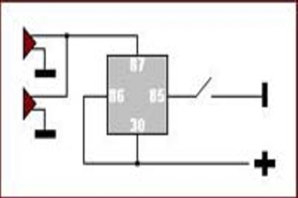

Подскажите кто разбирается:
-поменял сигнал на 2 волговских,через неделю один перестал работать.Купил,лезу проверить какой провод куда,(т.к. я после снятия не пометил) прикладываю и щелчок происходит.Теперь вообще не работает, в чем проблема?Предохранитель сгорел либо ещё что?Если предохранитель ,то какой номер.В схеме найти не смог.
Заранее спасибо))))

ну если один работает а второй нет ,значит просто какой нить провод окислился и контакта нет или релюха сгорела, если у пс на руле система такая (минус на руле замыкается об корпус а плюс сразу подходит постоянно к сигналам ) то поидее возле сигналов реле должно быть, обычный пускатель, на реле(если обычное жигулевское четырехконтактное) плюс постоянно подходит на две клемы которые рядом друг с другом, а остальные две клемы которые паралельно если смотреть - на одну из них подходит минус от руля , а другая плюсовая -на ней плюс появляется когда на руле наживаеш синал, и минус по проводу идет к клеме минусовой ,соответственно катушка электромагнитная приходит в движение и замыкает контакт на котором плюс постоянный с контактом от которого плюс отходит на сигнал. вот надо проверить работу этой цепи тебе если все так на пс у тебя как я сказал. бывает что релюхи эти накрываются тогда просто замени их -они по 50 руб.
Замена клаксона в VW Polo седан
сигнал схема.jpg [ 54.31 КБ | Просмотров: 8210 ]

hammer писал(а):
У меня теперь вообще перестал работать сигнал даже,тот который работал.
Я вот думаю что когда новый проверял мог перепутать провода,и сгорел предохранитель
вообще всегда сначало проверяй подачу энергии ,
1 ток приходит или нет(или предохранитель смотри)
2 приходит ли ток на реле
3 при нажатии на сигнал замыкается ли реле-проверка работоспособности реле
4 хорошее ли соединение сигнала с массой, у волговских через корпус минус идет а плюс просто от реле подается
