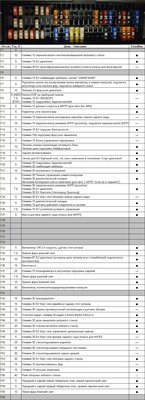

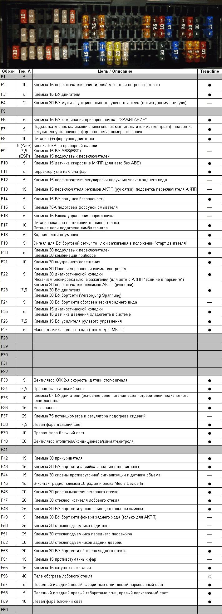

Так вроде в схеме, которую добыл sviazist 46-ой предохранитель и отвечает за звуковой сигнал

46 предахранитель 20А, т.е. эта цепь расчитана на максимальную нагрузку 20A с неким % запаса
на этом предохранителе как я понял омывайка+бибикалка
в добавок вы одну родную бибикалку поменяли на 2 волговских, каждая из которых потребляет определенный ток

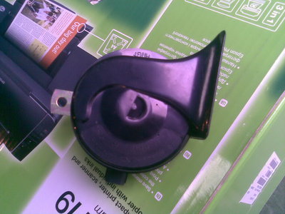

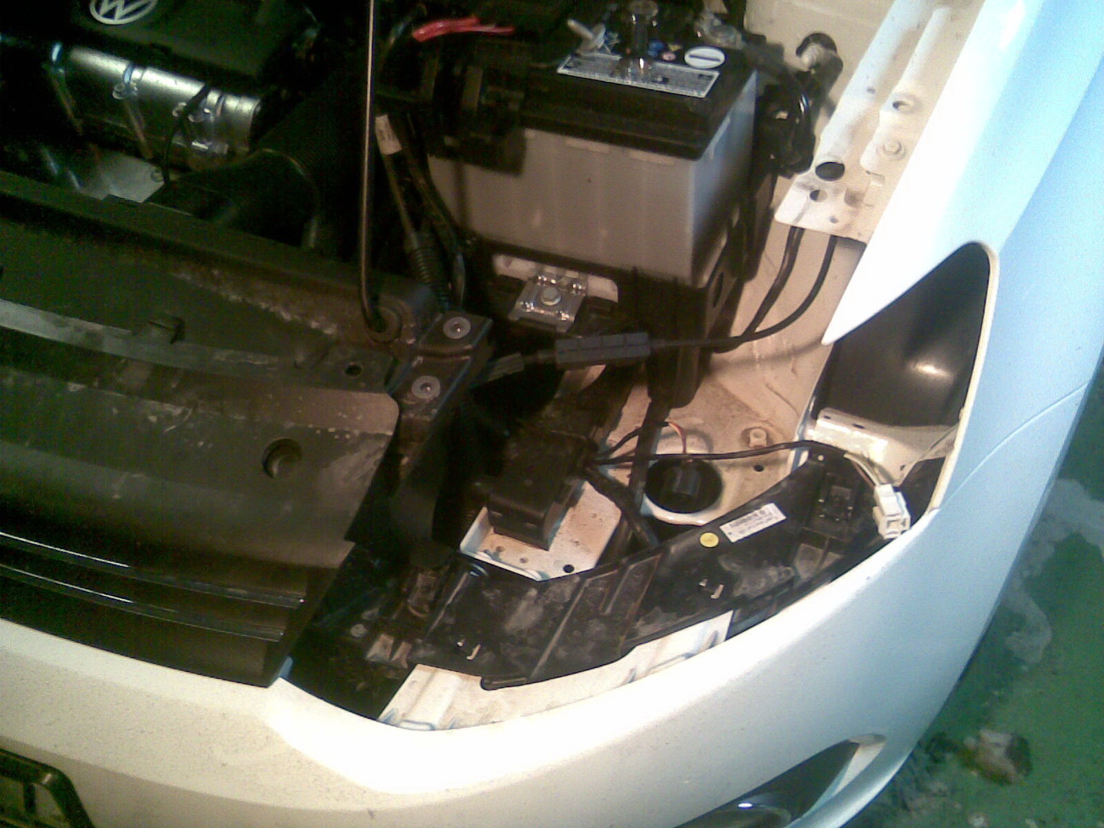

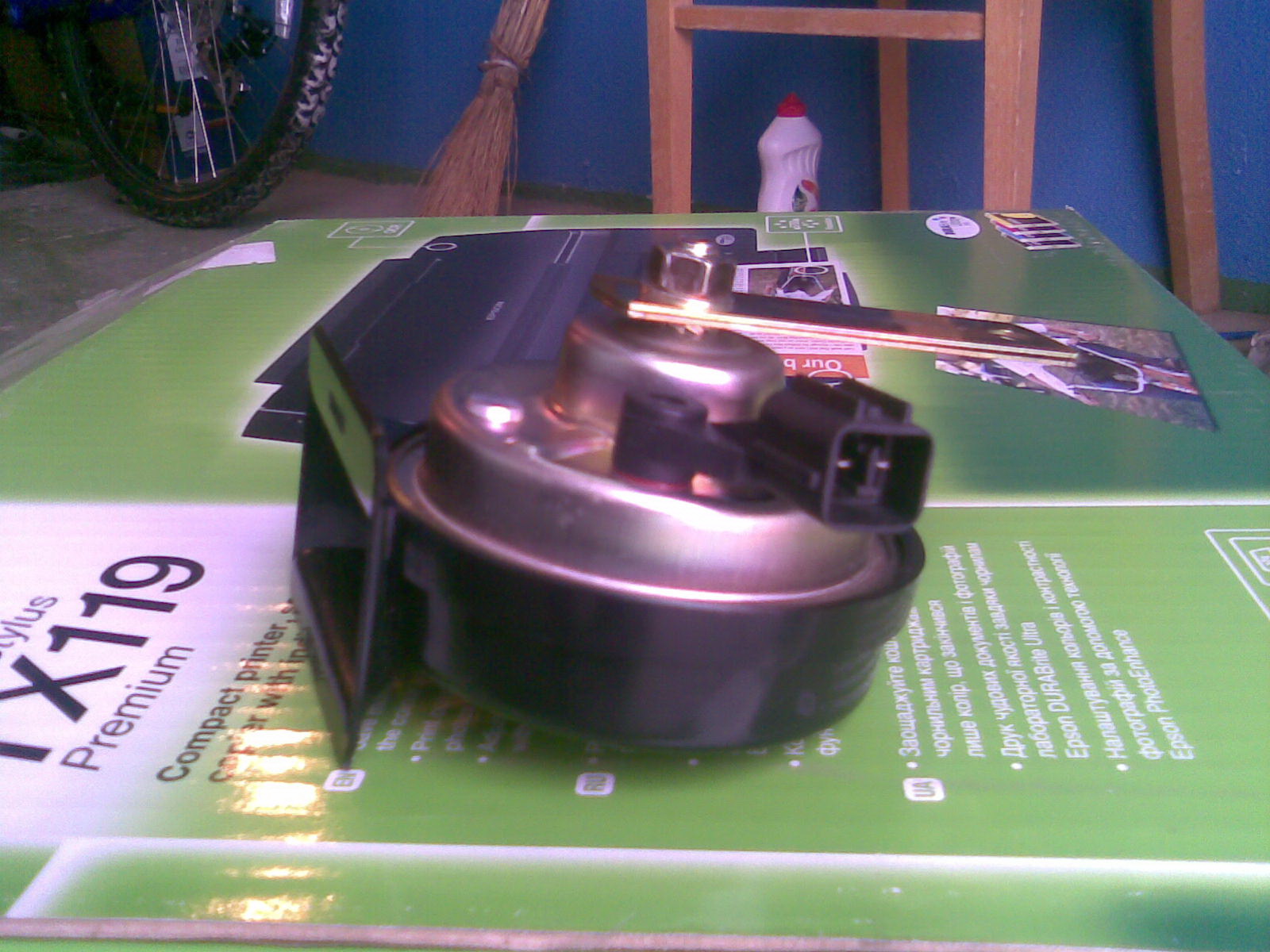

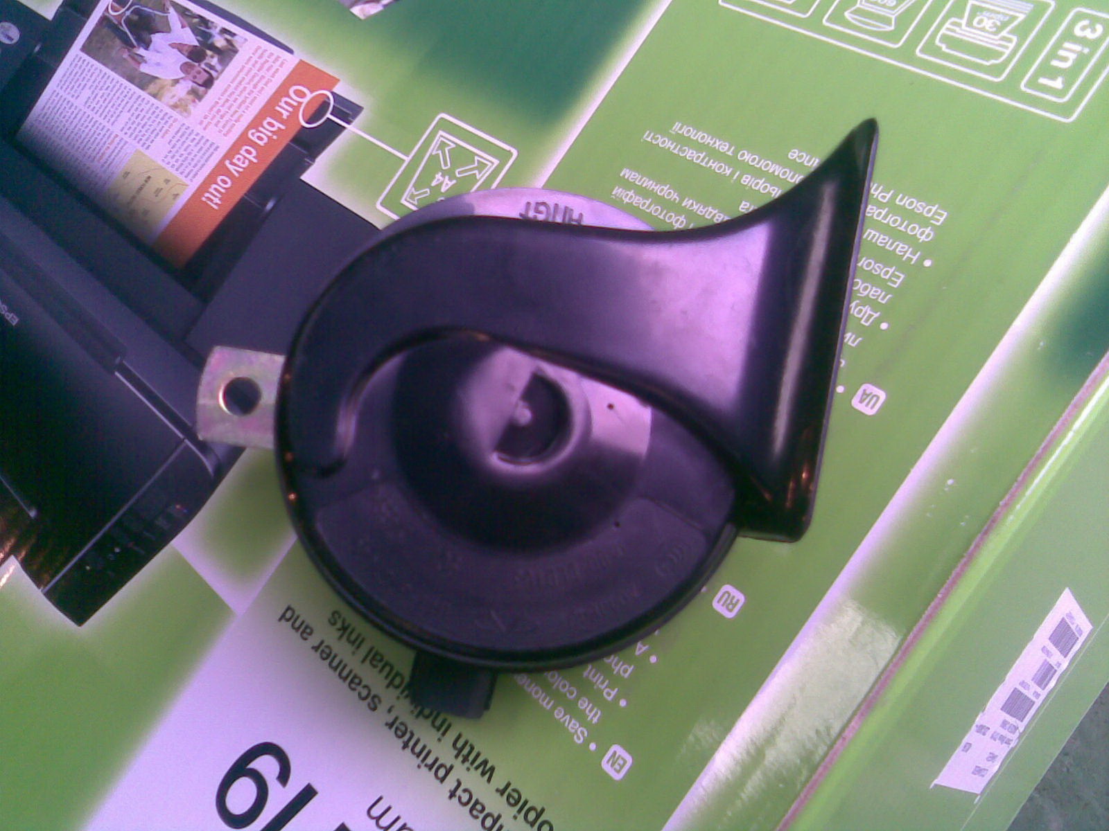

Ну вот, как и обещал ранее, сигнал заменил, точнее сказать не заменил, а добавил))
Расчет происходил из одного параметра: раз уже один штатный сигнал высокого тона стоит, по логике, достаточно будет дополнить букет сигналом низкого тона и мелодия зазвучит!))
По пути заехал в свой любимый магазин автозапчастей, подойдя к стеллажу с атрибутами китайского CHERY - фантастика - донор, всего за 480 руб, был и подороже, но по звуковому давлению этот превзошел все мои ожидания.
Отчет прилагается, может кому пригодится:
Звук "в студии", ниже.
Комментарий к файлу: Сигнал CHERY

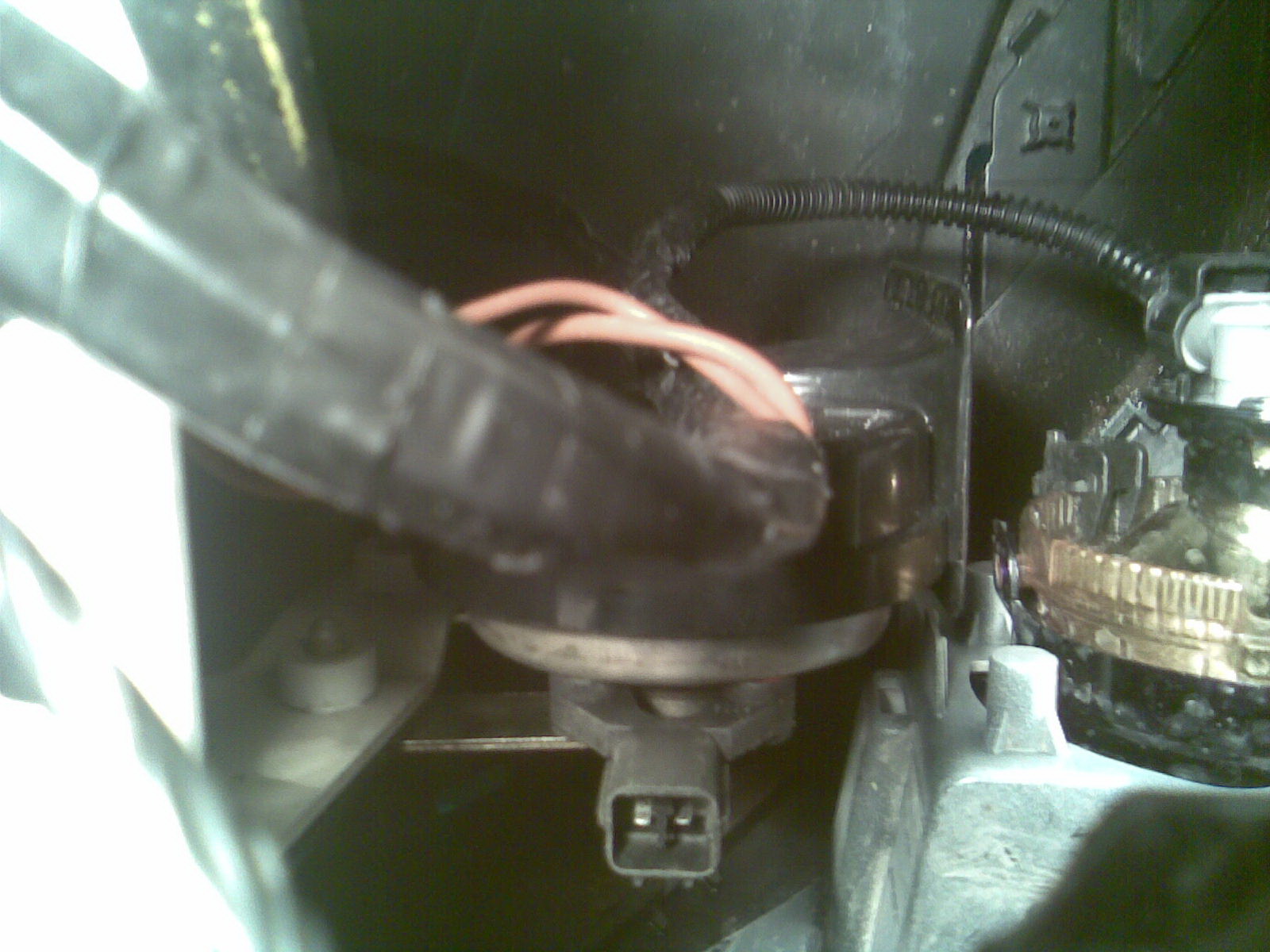

Комментарий к файлу: Крепление сигнала штатным болтом 13 (нижним), на левом лонжероне, в нише бампера под левой блок-фарой, вблизи ПТФ.
Замена клаксона в VW Polo седан
Фото188.jpg [ 316.9 КБ | Просмотров: 9046 ]

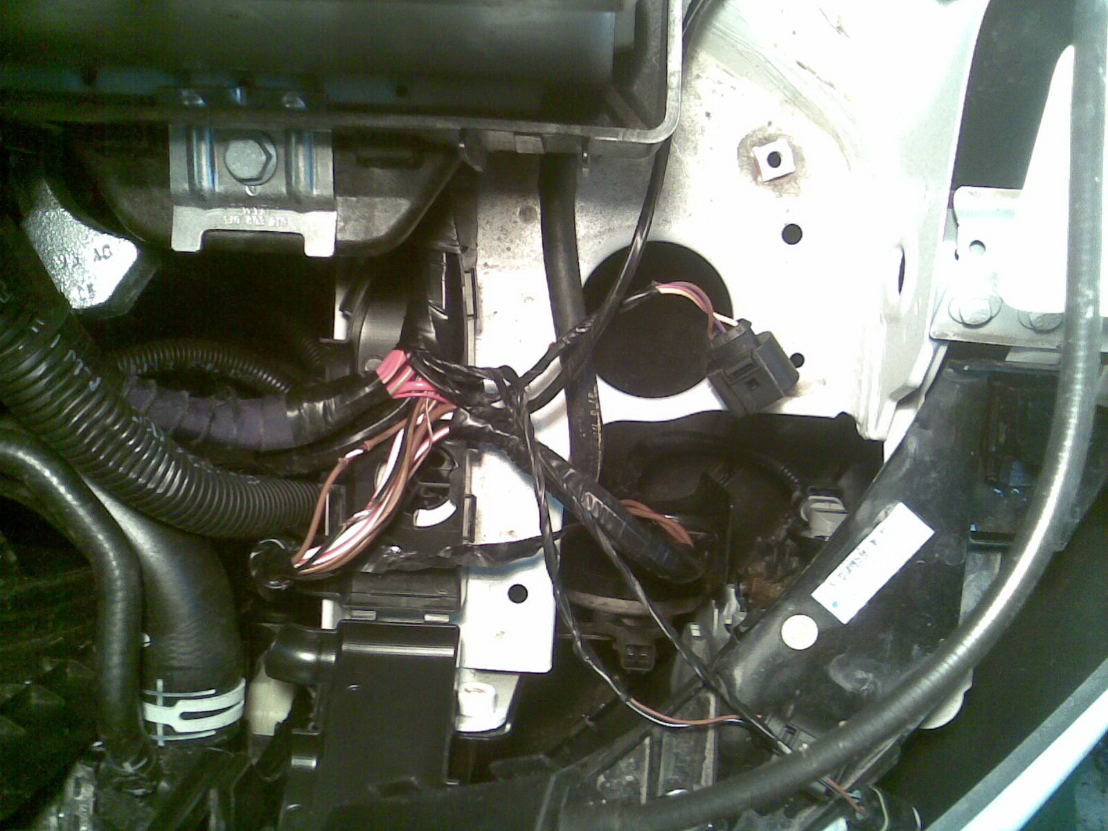

Комментарий к файлу: Врезка (пайка) питания нового сигнала к 2 проводам из бокса на лонжероне: черно-желтому, коричневому, сечение проводов 2-2,5
Фото189.jpg [ 400.53 КБ | Просмотров: 9046 ]

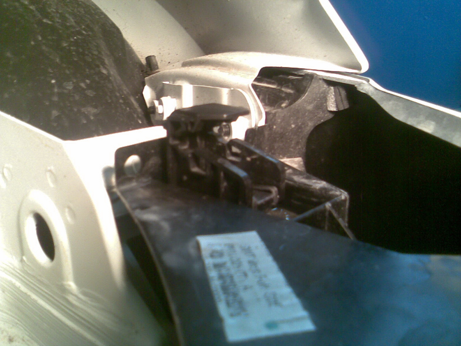

Комментарий к файлу: Фара крепится 5 винтами сверху (включаю планку), а снизу тиакие 2 хитрых защипа.
