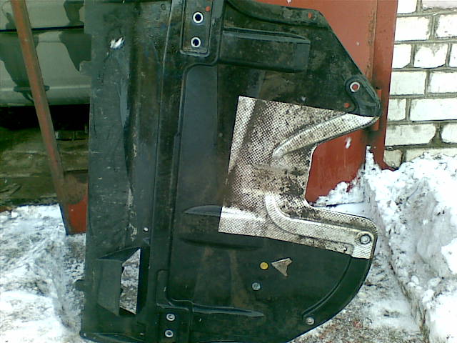

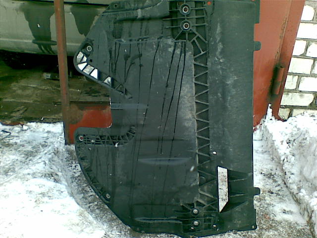

вобщем сам поменял вчера масло,отверстия под слив масла нет в штатной защите,нужно снимать целиком,крепится на 7 винтах на 17. и на 6 саморезах под звездочку т 20. защита нормальная очень прочная,пробывал ее на изгиб,ни чего не получилось,закрывает снизу все.
