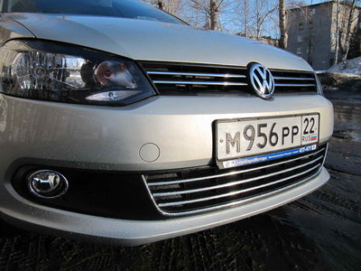

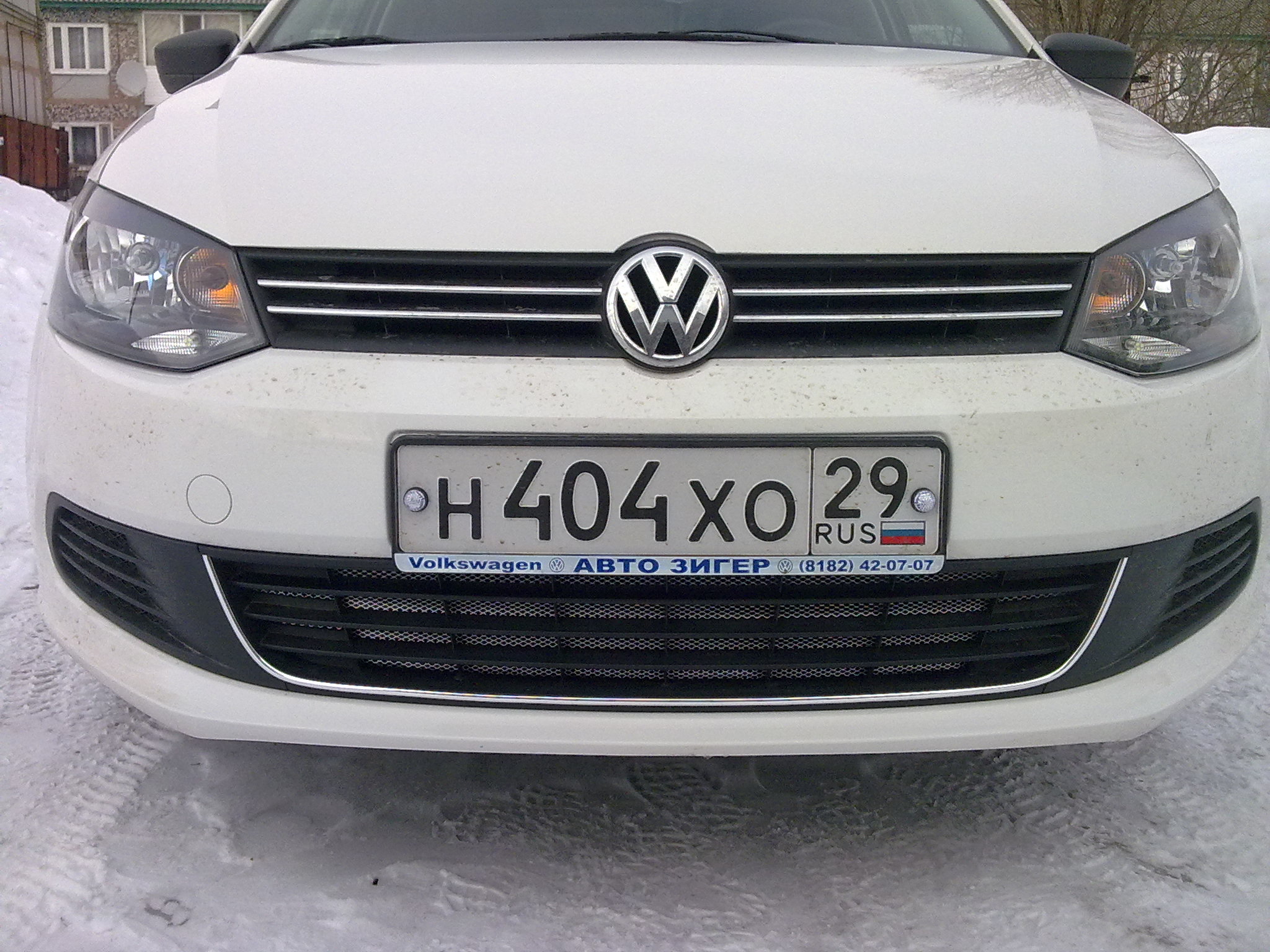

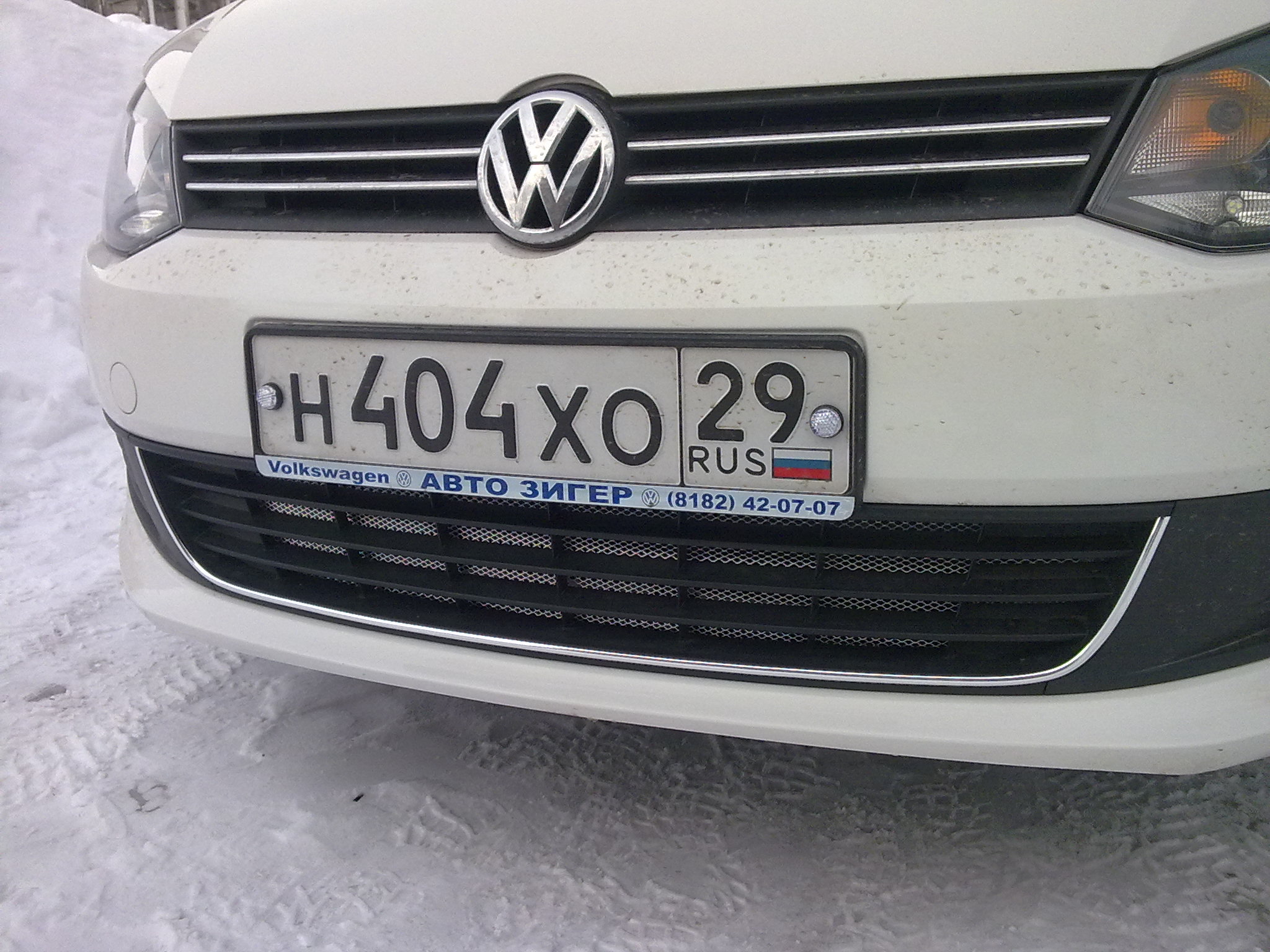

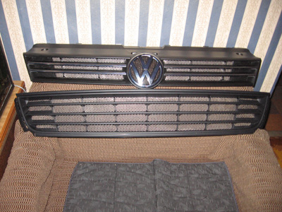

Поставил решетку , выбрал некрашенный алюминий.Ну и до кучи приклеил окантовку:
П.С. Кстати посмотрел каталожный номер решетки ,для "тренда" :6RU.853.677
Всвязи сэтим вопрос - какой он будет у "хайнлайна" ?Гляньте ,кто будет снимать.
Решетка радиатора, бампера!
27032011906.jpg [ 521.31 КБ | Просмотров: 15509 ]
27032011905.jpg [ 579.4 КБ | Просмотров: 15509 ]

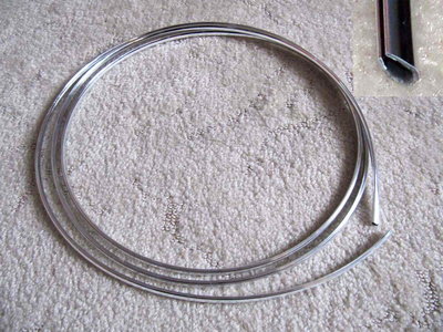

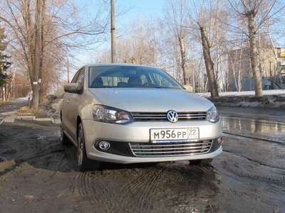

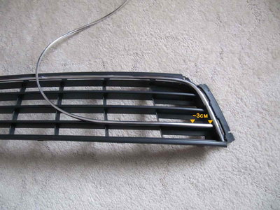

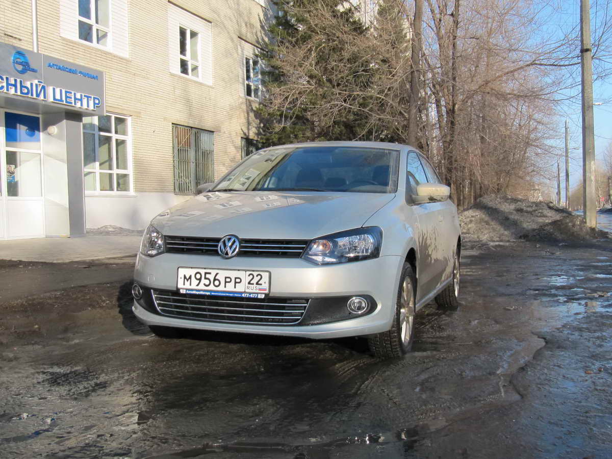

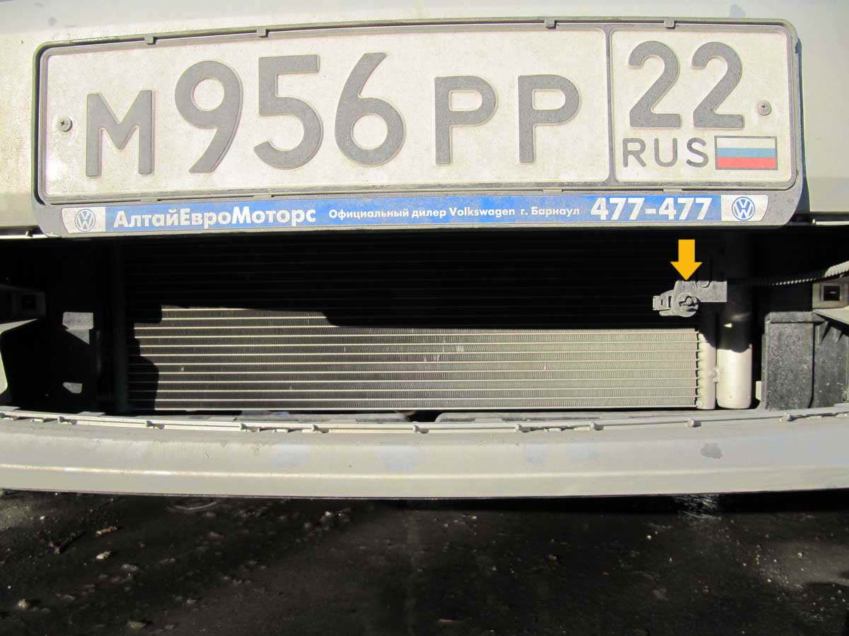

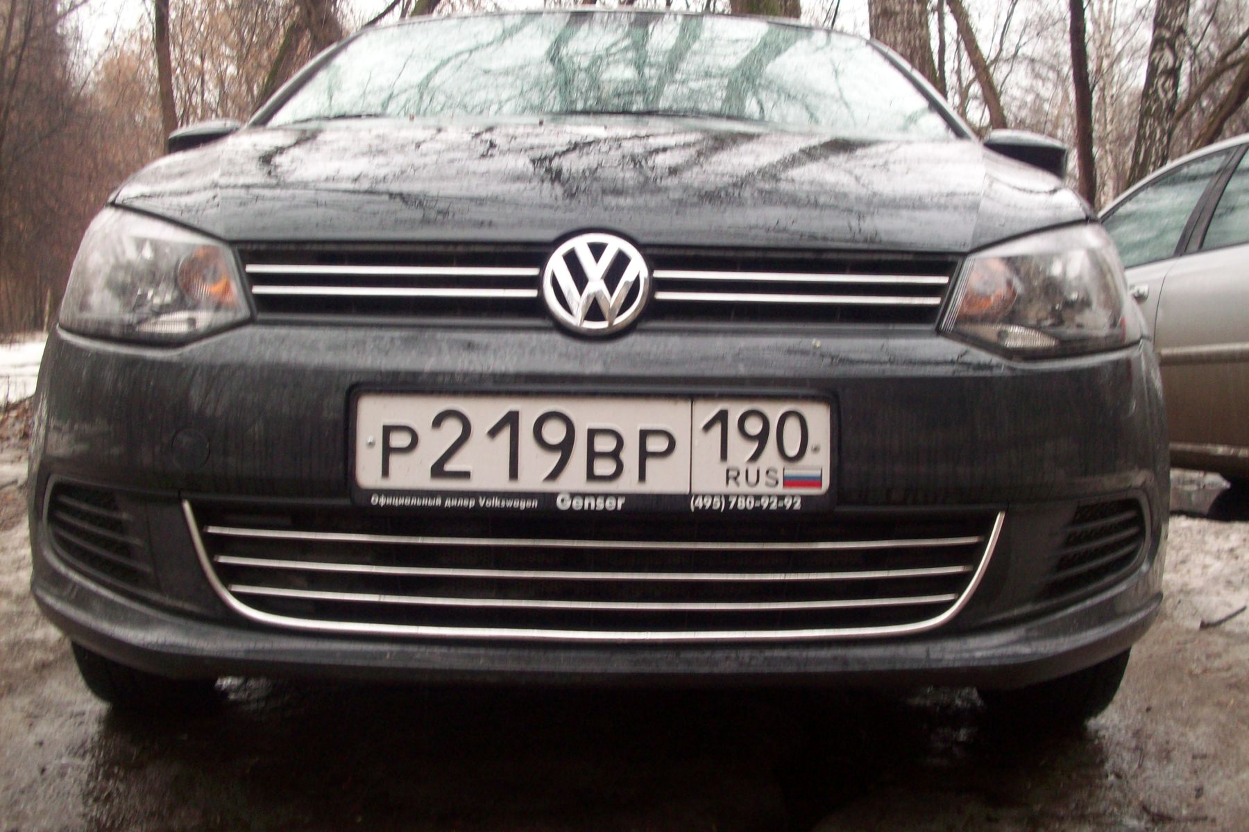

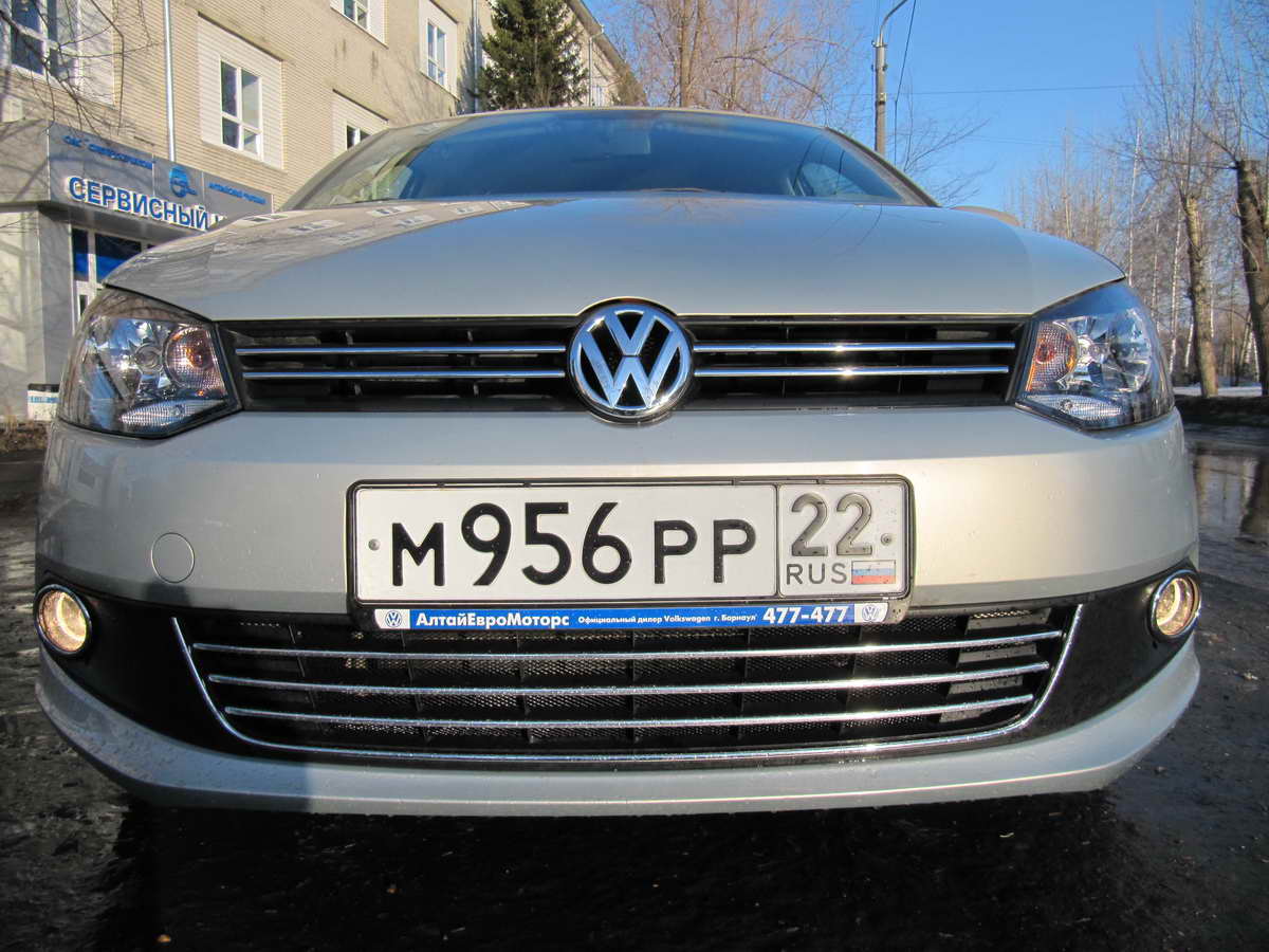

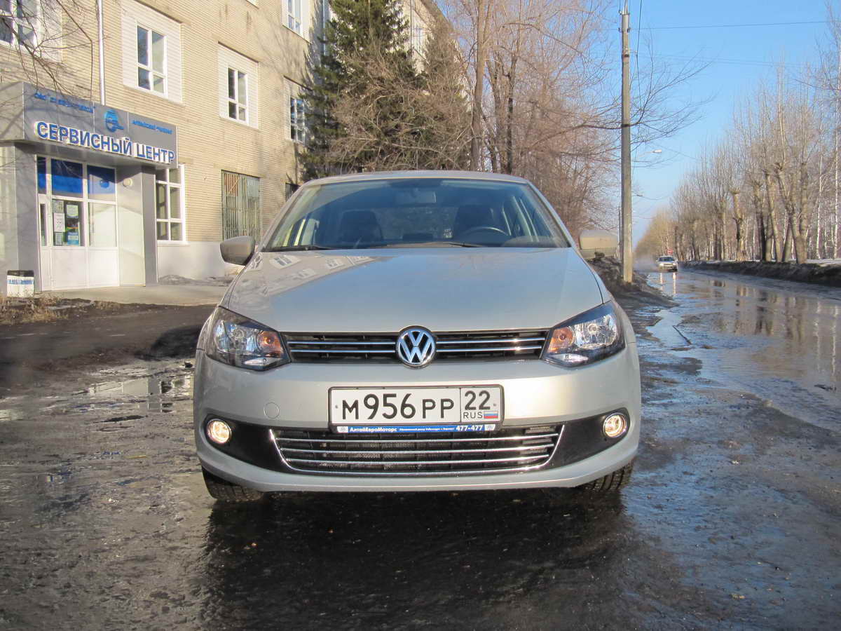

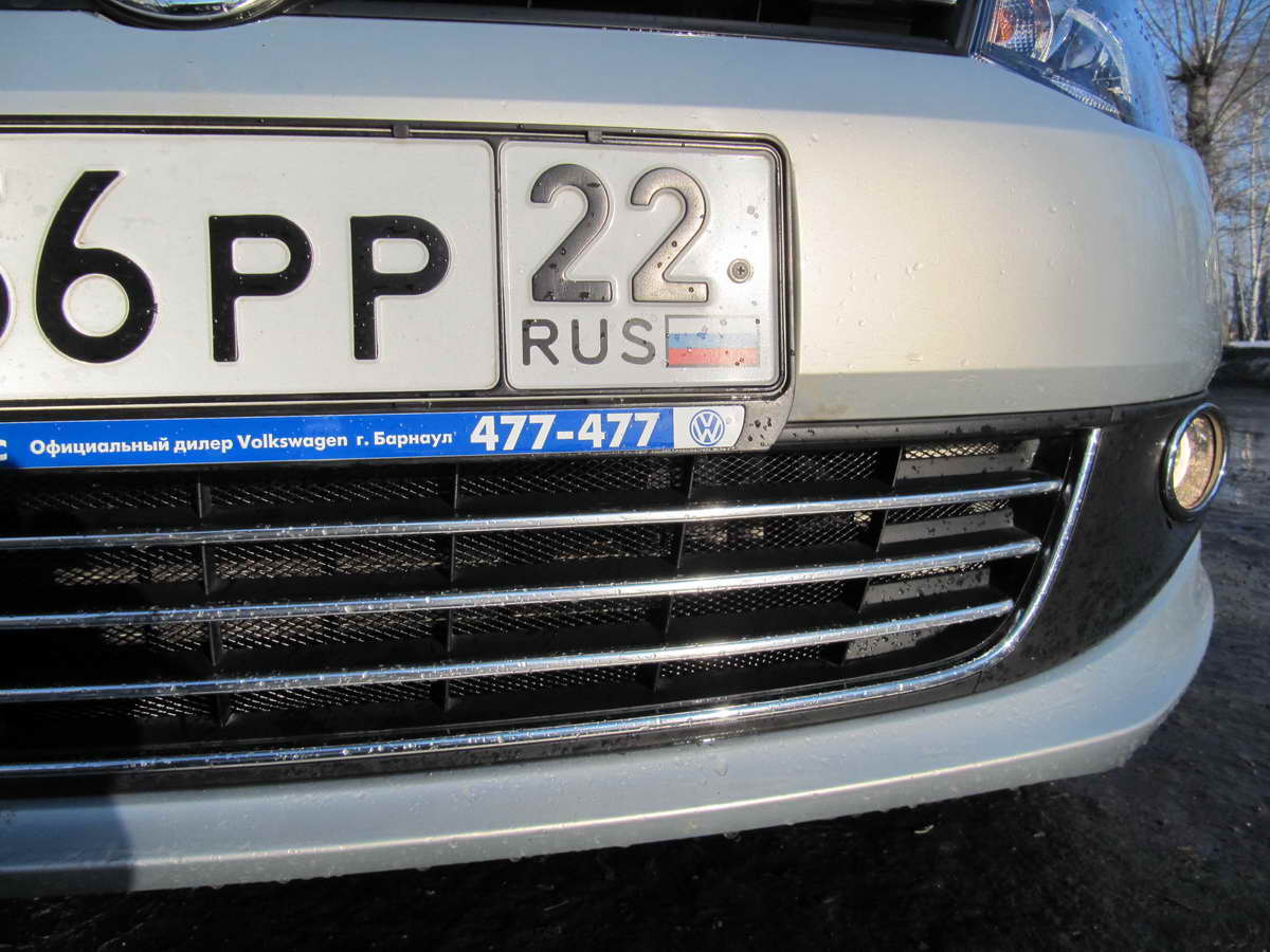

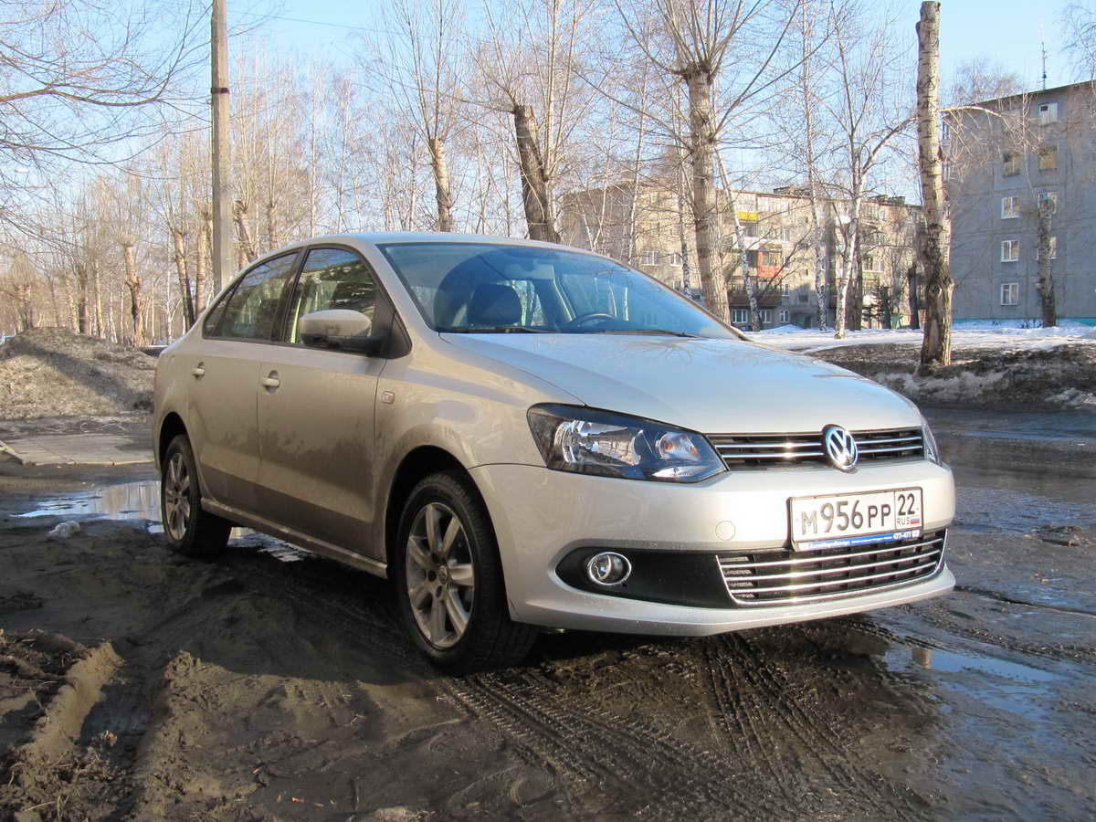

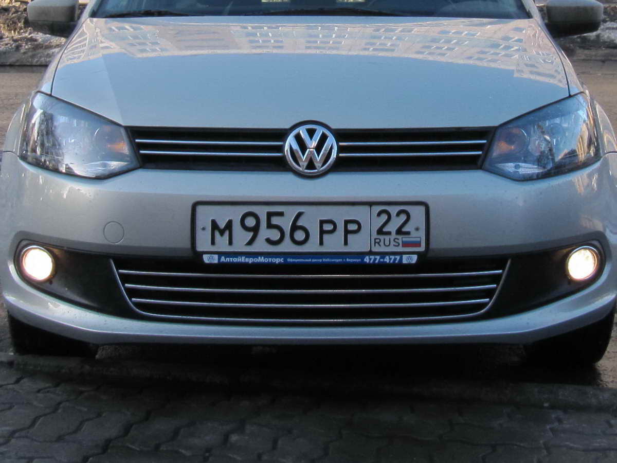

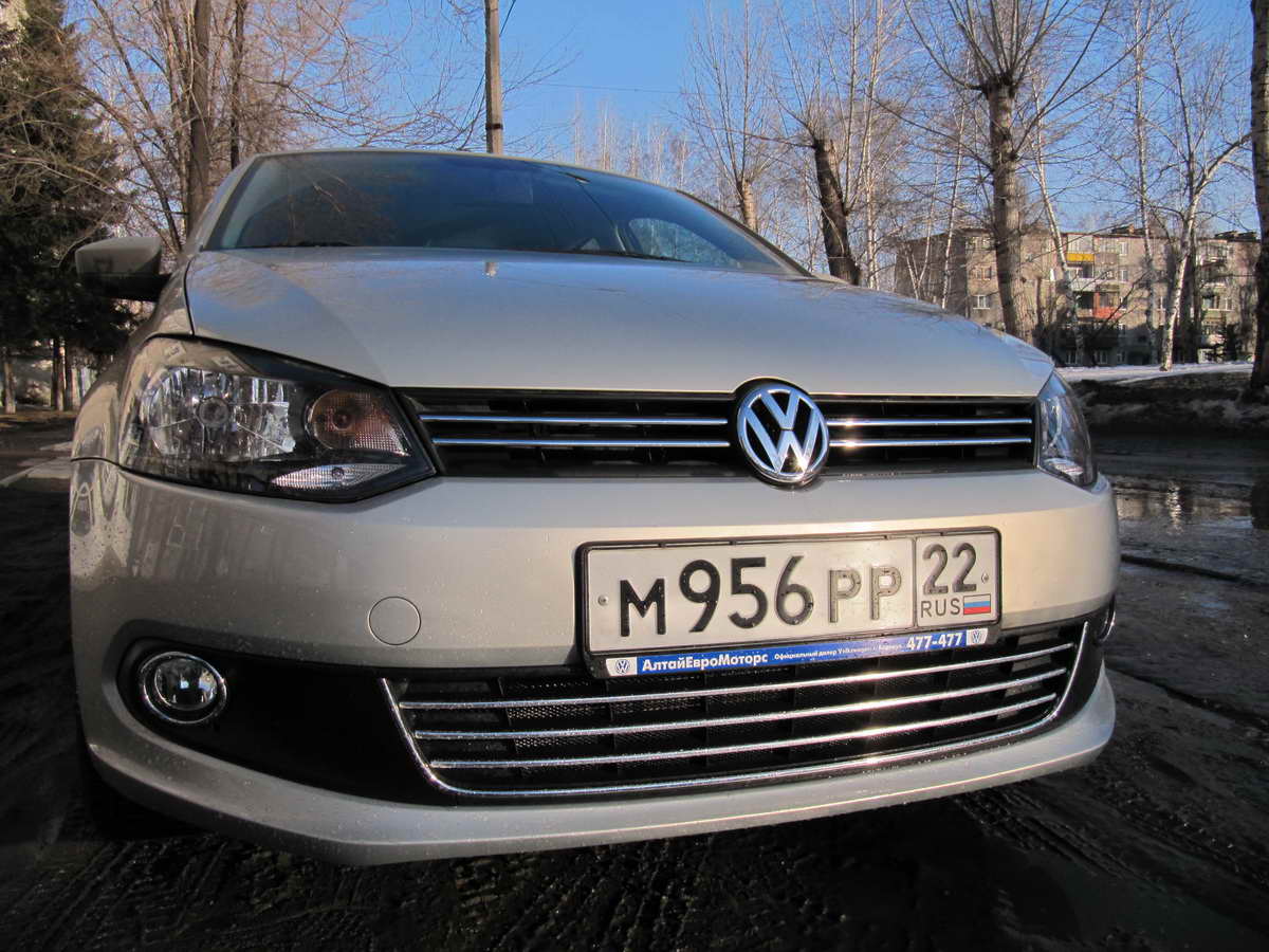

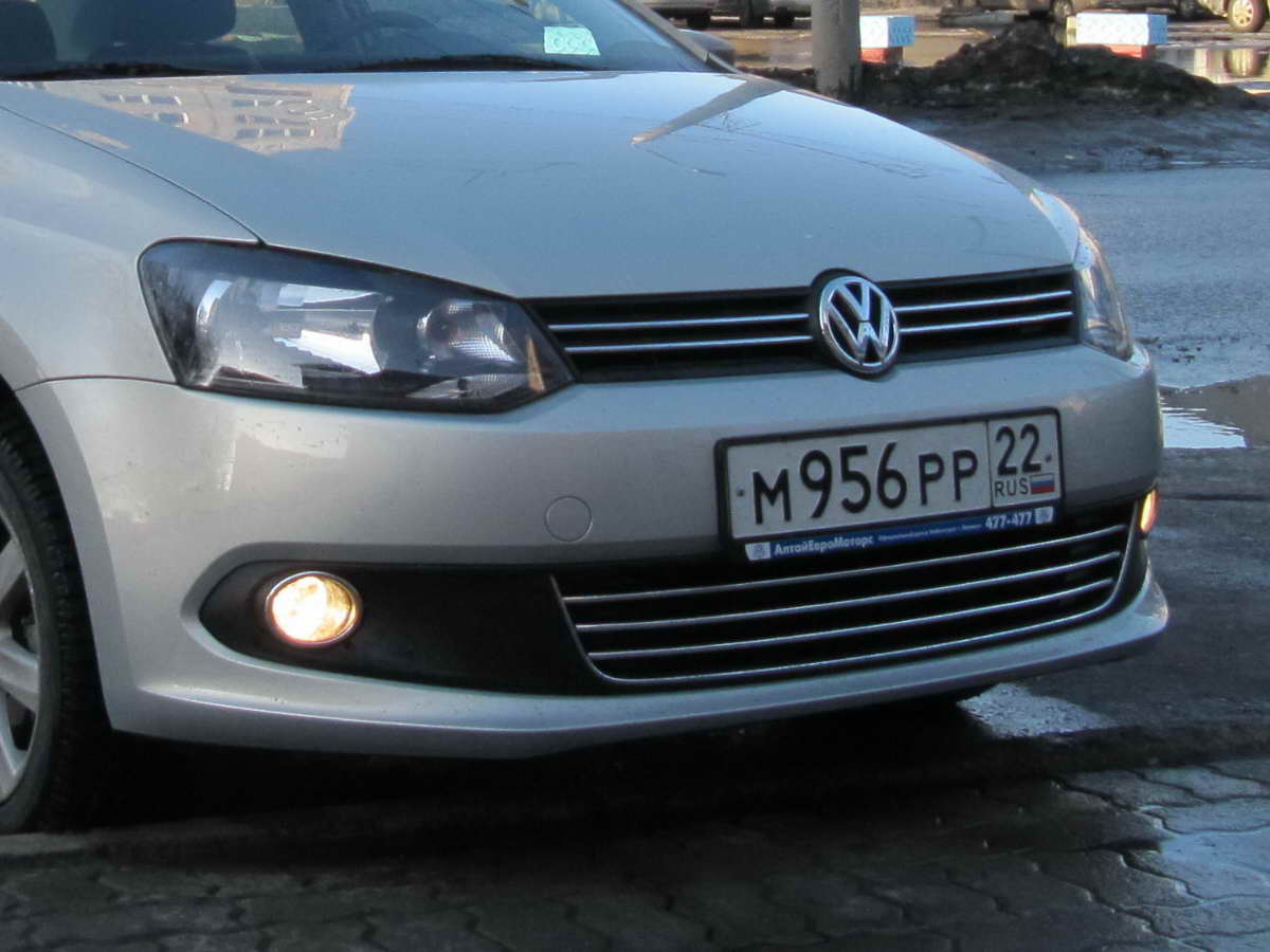

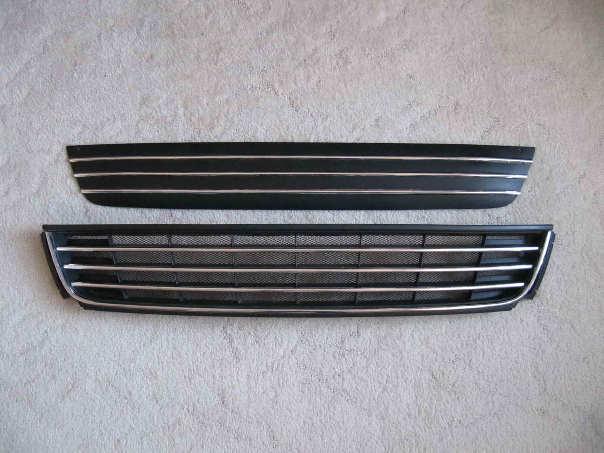

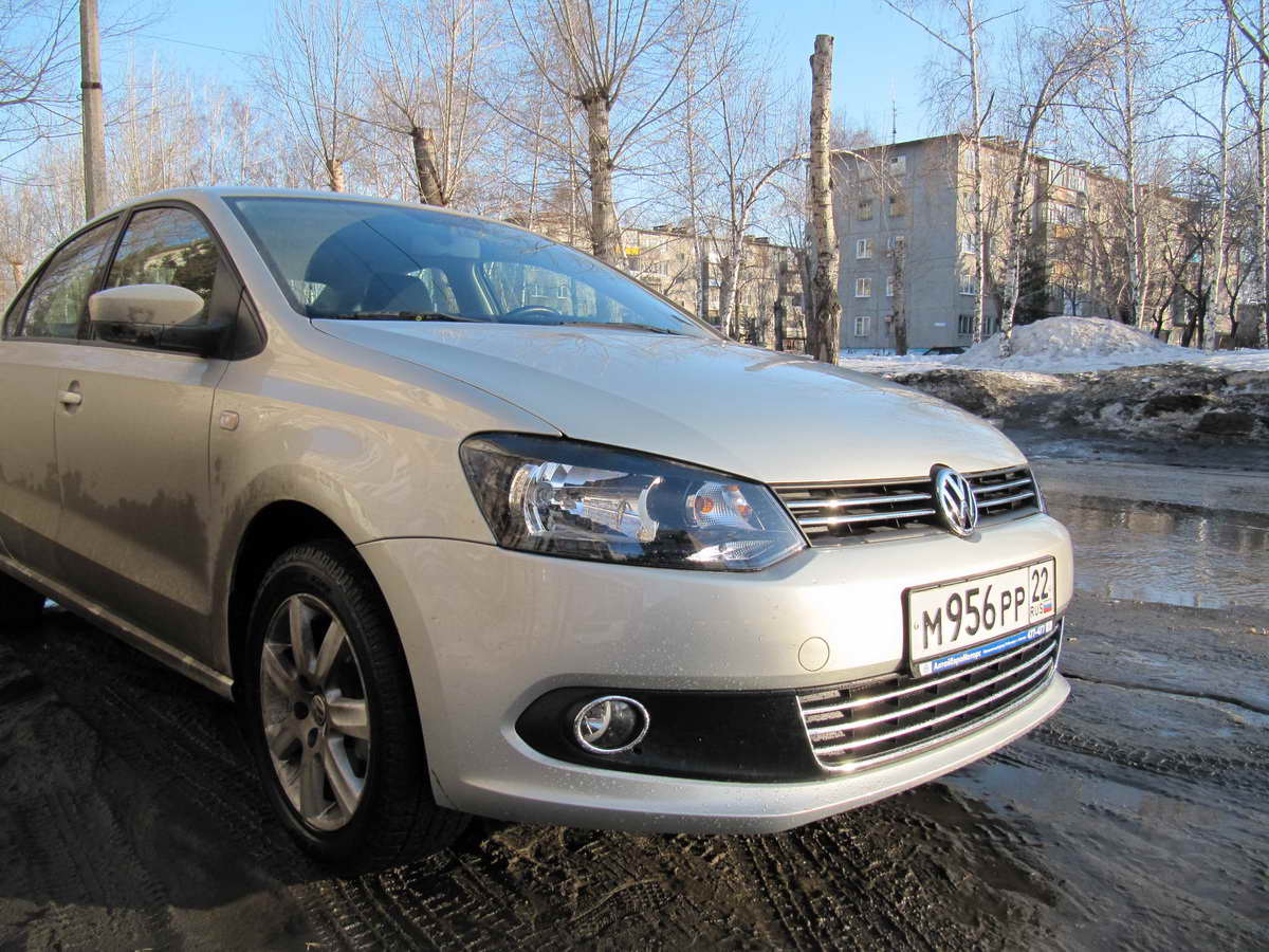

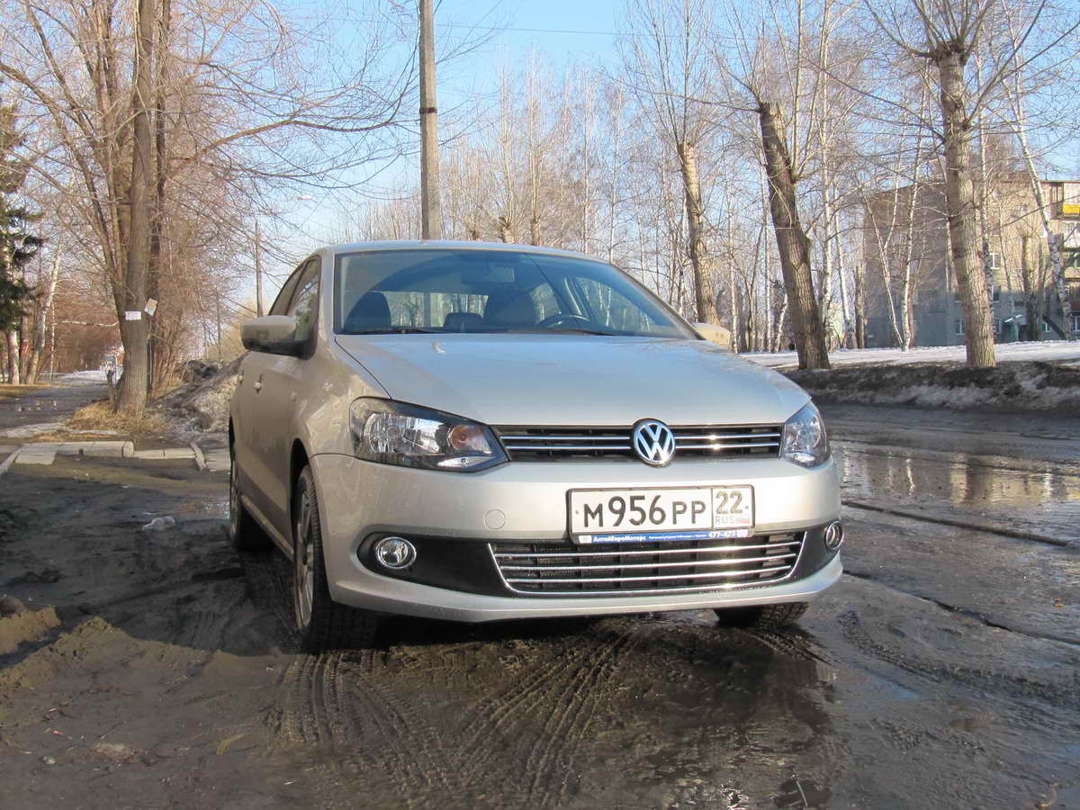

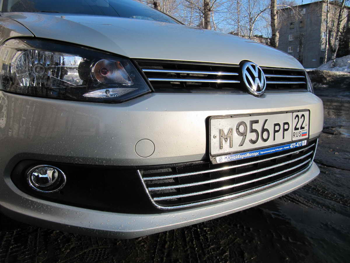

Хочу поделиться опытом небольшого тюнинга решетки радиатора бампера.
С декабря прошлого года и до сих пор у меня стояла Russian Kartonka на которой по наитию сначала были наклеены полоски пленки под хром, затем трим хром, в мозгу сидела мысля сделать тоже самое на родной решетке (без картонки).

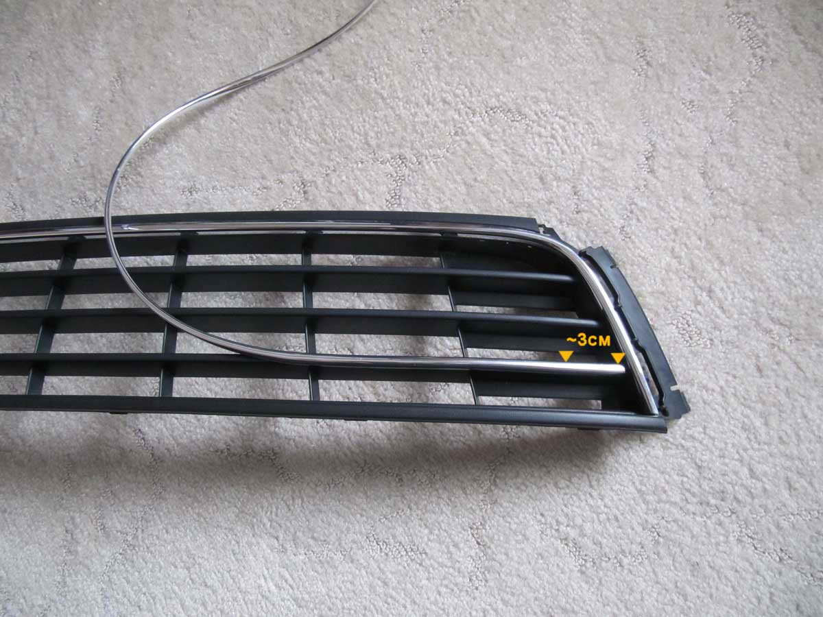

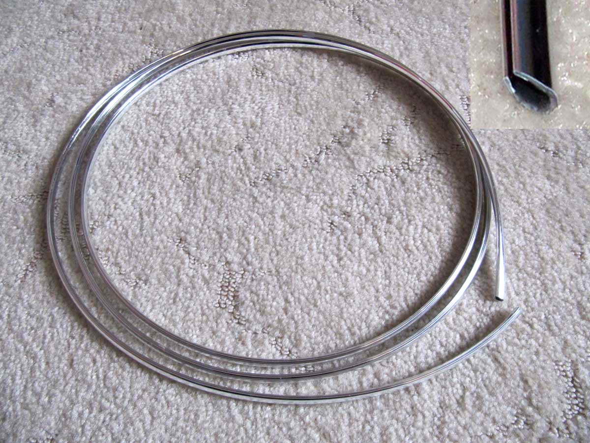

И вот весна в полном разгаре, датчик забортной температуры недвусмысленно начал намекать, что картонку пора убирать (+20°С при температуре +4°С). Купил на авторынке сетку, 3 метра С-образного трима (у них он почему-то называется молдинг, предназначен для защиты края капота, дверей и т.д.) под хром. Перед покупкой попросил 5см этого "молдинга" и без особых проблем надел этот кусочек на решетку. Сел как тут и был, даже прилип на клеевую.
Уже дома, памятуя ту легкость, с которой наклеил кусочек, начал насаживать трим на обезжиренную решетку. Вначале он вроде бы приклеился, а потом с таким же успехом и отстал. Дело в том, что у него снаружи алюминиевая основа, а внутри какой-то мягкий пластик и за счет этого он в принципе эластичный и одновременно упругий - при небольшой деформации принимает прежнюю форму. Пришлось сначала карандашом, затем предметом диаметром ~10мм раздвигать края трима, после чего наклеивать на решетку. И ещё, полоски решетки на краях имеют приличные закругления и если триму не придать соответствующую форму (фена у меня нет, хотя возможно он и не поможет) он может отстать – клеевая основа внутри весьма слабая, если бы на краях был прямой участок хотя бы 15 см, держался бы хорошо. Мне пришлось удалять эту клеевую на ~3см по краям и клеить на суперклей, держится СУПЕР.
Что вышло в итоге на фото видно. Мордочка стала еще злее и в то же время дружелюбнее. Парадокс?! Не знаю, как будет смотреться на Поликах темных цветов, но этому, имхо, очень идет.
Комментарий к файлу: Девственно чистый радиатор, результат 4-месячной эксплуатации с картонкой. Пробег 4800. Стрелка - тот самый датчик

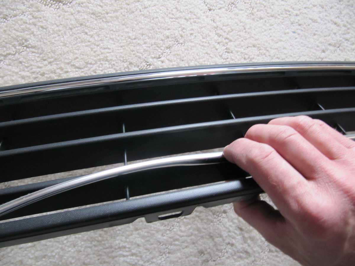

Комментарий к файлу: "Молдинг под хром" попер. сеч 4х7мм
IMG_4129.jpg [ 181.39 КБ | Просмотров: 15470 ]
Комментарий к файлу: Разгибаем края, главное не погнуть лицевую сторону
IMG_4130.jpg [ 94.72 КБ | Просмотров: 15470 ]
Комментарий к файлу: Насаживаем на решетку

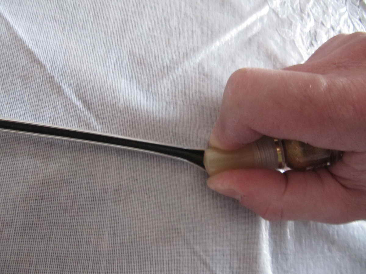

Комментарий к файлу: Края лучше проклеить суперклеем, удалив клей с трима легк. растворителем
IMG_4132.jpg [ 134.38 КБ | Просмотров: 15470 ]

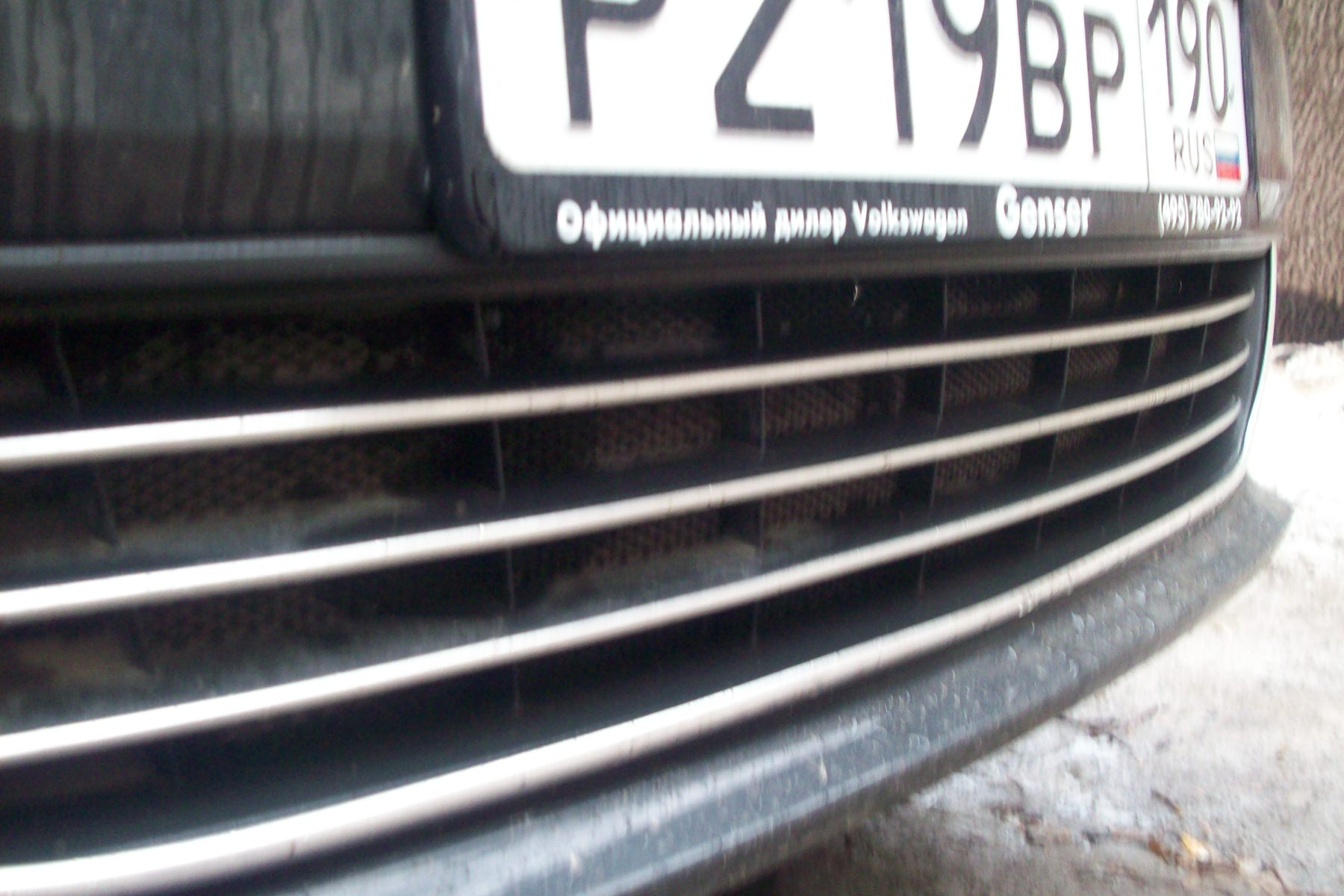

Я тоже поставил сетку, получилось вот так.
сетка.jpg [ 101.23 КБ | Просмотров: 9567 ]

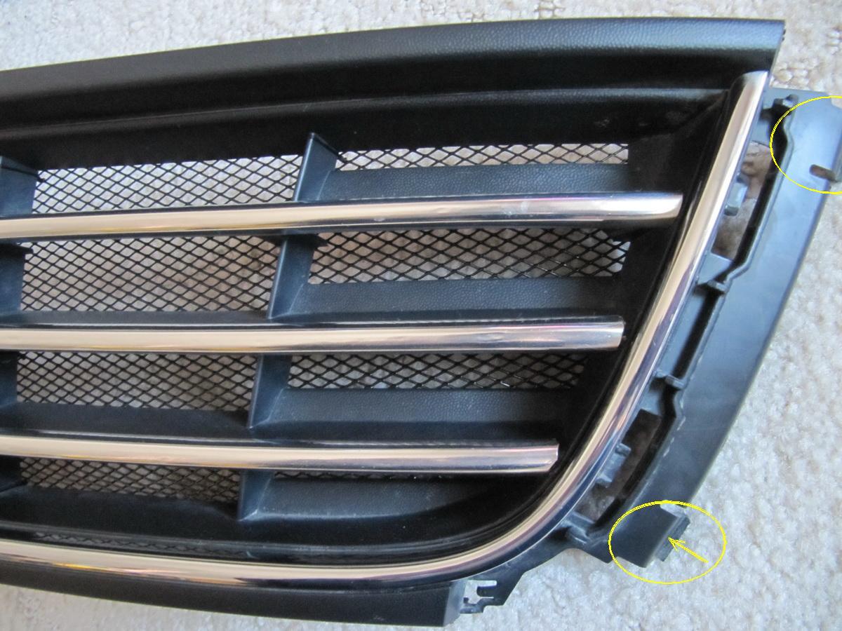

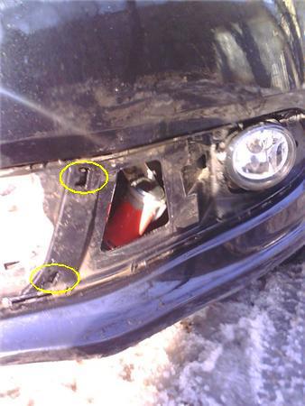

Решетку бампера желательно снимать в тепле.
1. Если госномер с рамкой, то его предварительно снять.
2. Тонкой отверткой или узким, но прочным ножом вставить в щель и надавить по стрелке - защелки (2 с каждой стороны) должны отойти. Как вариант в окошко в бампере (после снятия боковух) просунуть палец и отогнуть защелки.
3. Движением на себя, высвобождая защелки (см. фото "Защелка") сверху и снизу, от краев к центру, вынуть решетку из бампера.
Решетка - защелки.jpg [ 158.81 КБ | Просмотров: 9358 ]
Бампер - места креплений.JPG [ 27.36 КБ | Просмотров: 9358 ]
