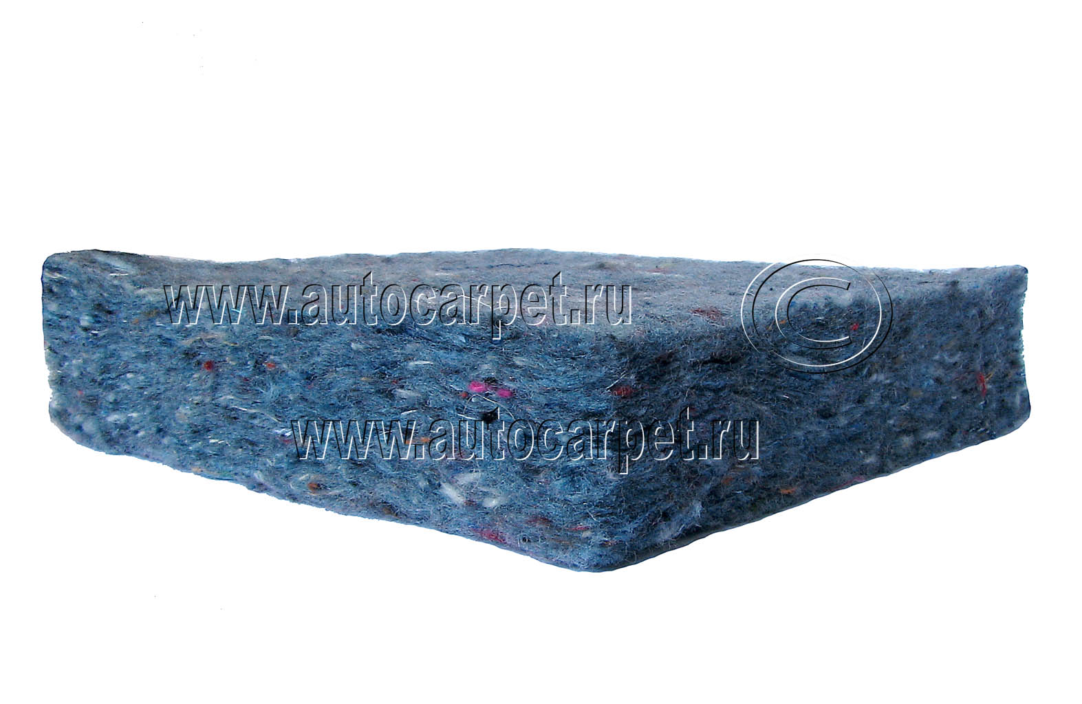

Вот штатная, производство Германия, толщина 25 мм. Она кстати находится в свободной продаже. Видел в южном порту в Москве

Товарищи, прислушайтесь, шум двигателя у поло проникает в салон после 3500-4000 оборотов, все время под нагрузкой рычит резонатор. Существенно снизить шум все равно не получится, нужно вносить конструктивные изменения, но приглушить можно путем усиления передний части салона, а именно место самого резонатора под кулисой кпп слоем виброизоляции и желательно тяжелым битумом к примеру Визомат, Бимаст Бомб либо SGM М3Ф, SGM БМФ. Первый слой можно вибропласт голд, вибропласт м2, второй слой Бимаст Бомб, либо первый слой SGM М2Ф, второй SGM М3Ф. А если хотите действительно получить результат уложите дополнительный слой войлока + второй слой Изолон, результат будет! Выше выкладывал фото заводской шумоизоляции, войлок 25 мм. Лист стоит 550 рублей размером 1,2 х 1,7 м. Он легко сжимается, если делать машину с помощниками салон легко соберется.
На тайоте кэмри а кузове в40 делали подобную шумоизоляцию, первый слой Бимаст Бомб, второй слой войлок, третий слой 5 мм. изолон. В итоге по шумомеру уровень шума в салоне снизился на 10 дБА - это снижение шума в 2-3 раза.
