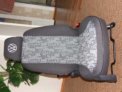

Обнаружил стук со стороны пассажирской двери. Появился после 5000 пробега.
Постукивало только при движении или на кочках.
Такое ощущение что внутри двери что то скачет типа гайки или болтика.
При тщательном исследовании нашел откуда исходил стук.
Стук исходил от пассажирского кресла.Справа у него пластмассовая панель которая передней частью стучала о металлическую ручку регулировки вылета сидения.
Вылечил двухсторонним скотчем.Наклеил на панель в месте соприкосновения.
Надеюсь пригодится эта инфа, тем у кого появится данная проблемка.

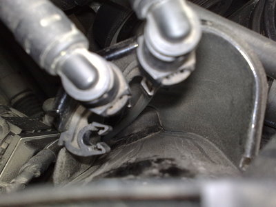

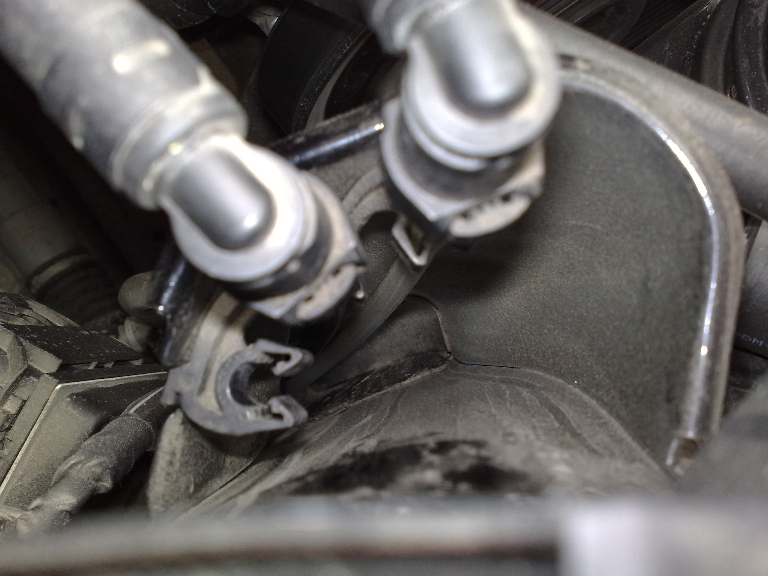

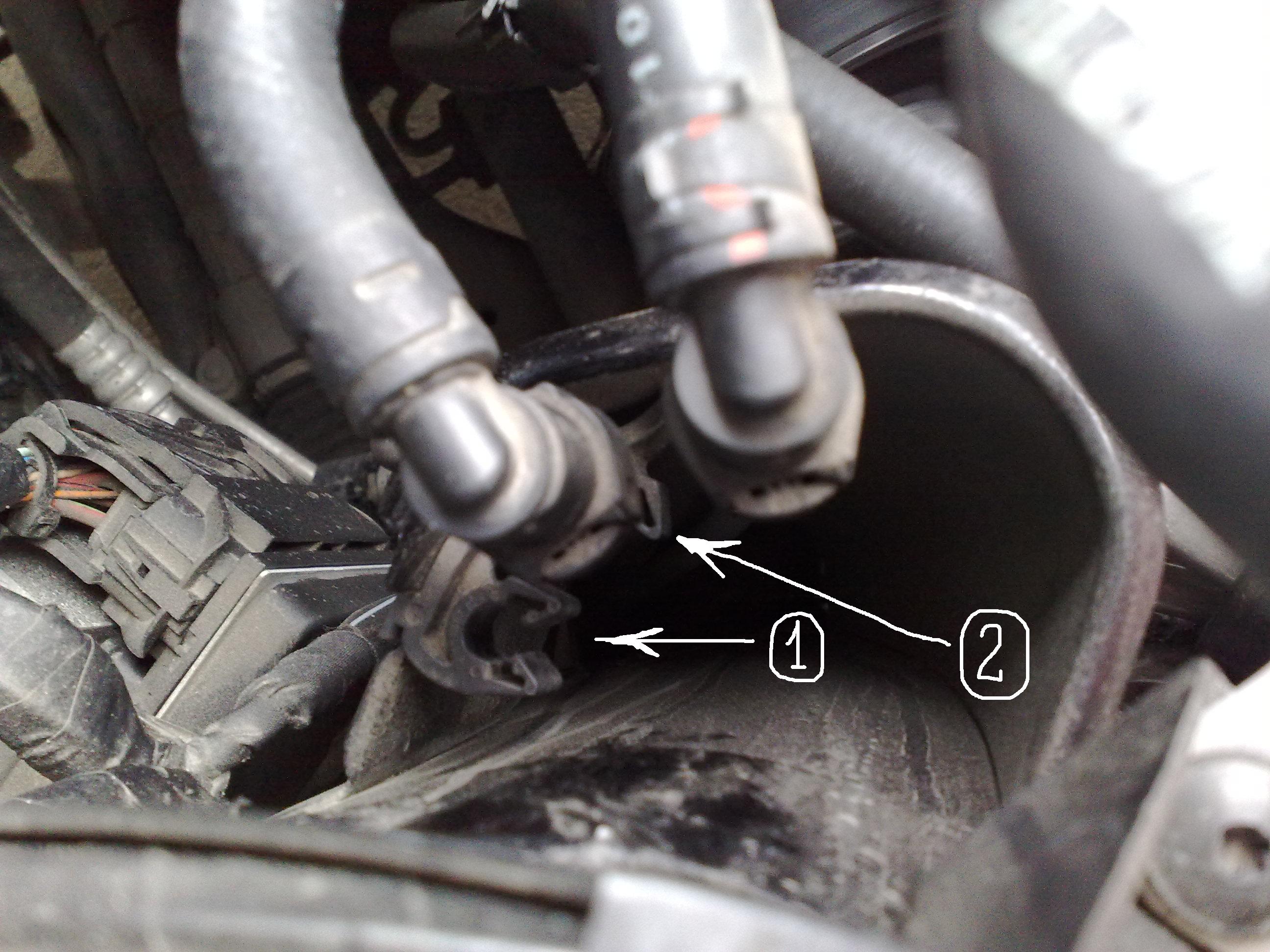

Проблему с дребезгом/постукиванием в районе бардачка решил просто:
Нашел рукав с топливопроводами,
определил какой из них долбит по кузову внутри рукова (у меня он был слева в первом зажиме, он вибрирует при работающем двигателе),
вытащил его из первого(левого) зажима и вставил во второй(средний),
все дребезг исчез.

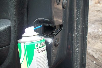

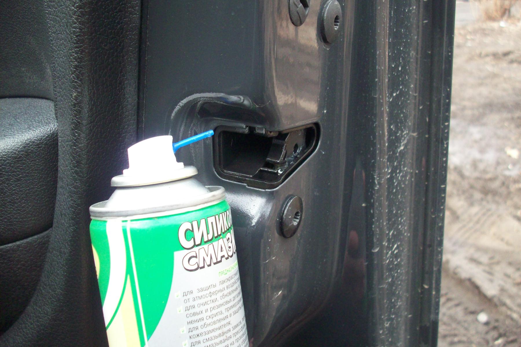

Всем привет .Появился скрип в районе пассажирской двери сначала думал что в стойке .Вчера снял внутреннюю накладку и проехал без неё (снимается просто ) всё равно скрип есть .Посадил друга спереди он послушал говорит в двери что то скрипит .Попробовали проехать с приоткрытой дверью скрип исчез решили что замок двери.Взял силиконовую смазку и пробрызгал внутрь замка пока не скрипит
У меня тоже скрипело в районе задней пасажирской двери. Брызнул силиконовой смазкой замок двери теперь не скрипит.

Имя: Лена
norton177, благодарю за совет!
Поступила так же, перещелкнула один из топливопроводов в другой зажим – проблема с «дребезгом» исчезла!!!
respekt Карма + 1
Всегда пожалуйста :-)
Если когда-нибудь вдруг снова появится дребезг
можно не вынимая из зажима утопить топливопровод поглубже.

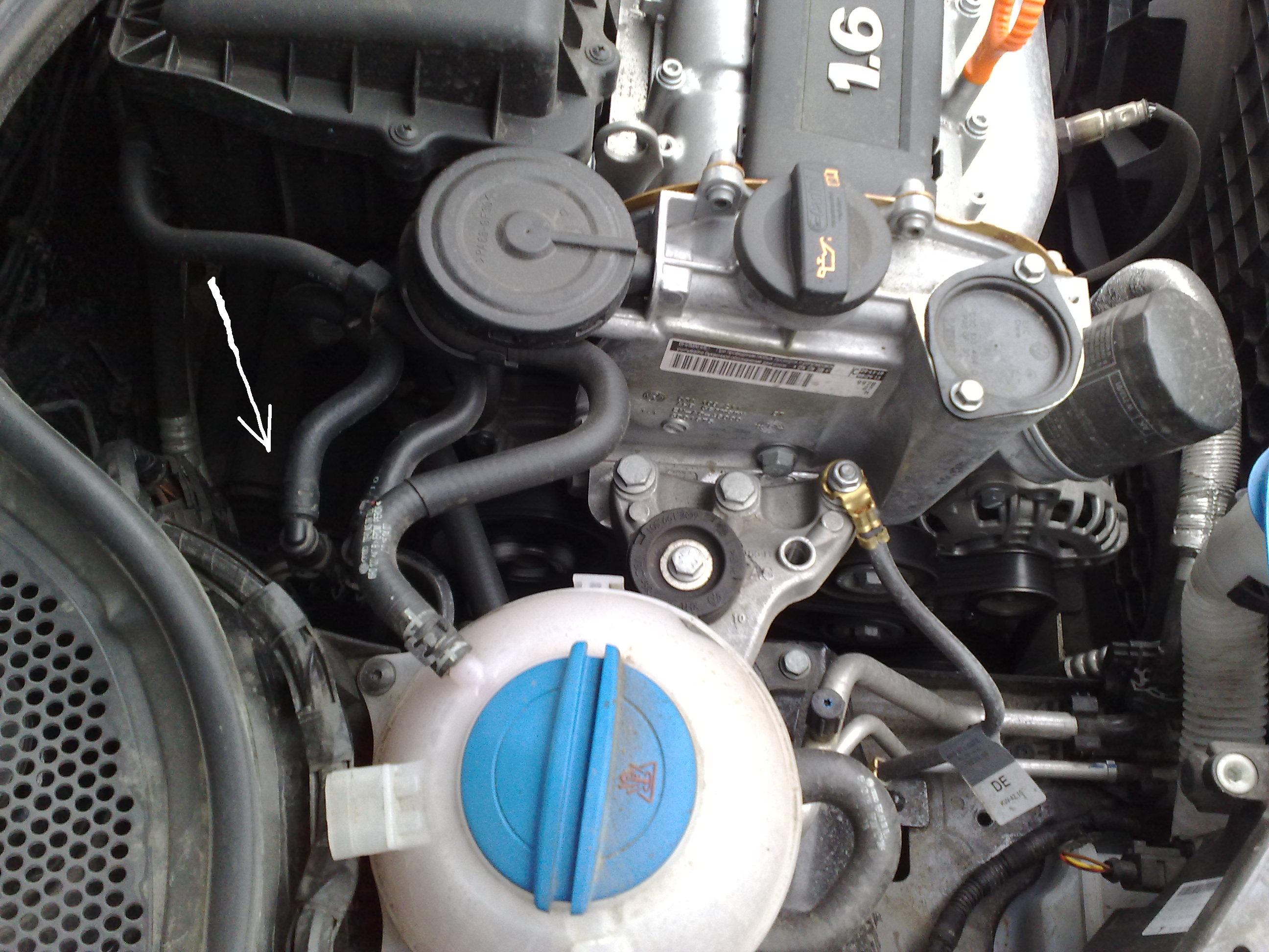

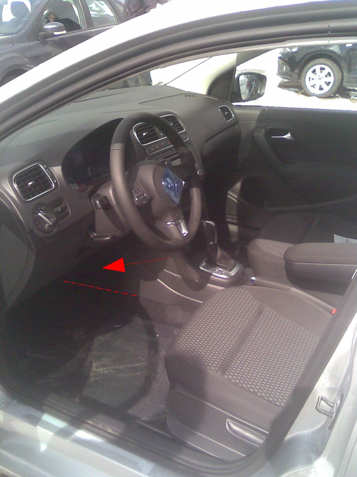

Вопрос ко всем... если не трудно посмотрите пожалуйста, закреплена ли у вас облицовка рядом с педалью газа (на фото показана стрелкой), а то у меня она как-то странно болтается... звуков от нее вроде бы и нет, но по моему так не порядок...
СТУК/дребезг(любой)со стороны двери и ЗА БАРДАЧКОМ
Фото062.jpg [ 188.14 КБ | Просмотров: 56614 ]
Зарегистрирован: 17 май 2011, 15:34
Сообщения: 80
Откуда: Балашиха
Благодарил (а): 15 раз.
Поблагодарили: 18 раз.
Имя: Денис
нет... не закреплена, и со стороны пассажира то же. Сам вчера только обнаружил... очень неприятно как то на душе стало - я понимаю, что машина создавалась спец для России, но как то сомнения закрались: не приложили ли наши инженера свою руку к созданию ФПСа
