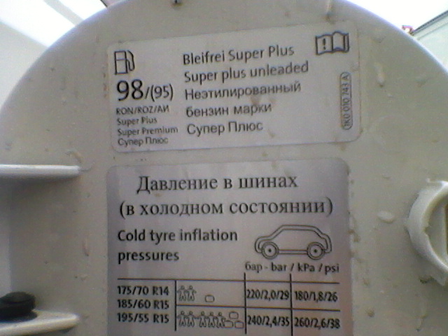

только сейчас вчитался в цифры на наклейке...никто почему-то не акцентировал на этом, но там значения bar и kpa перепутанны местами. Как бы халатность...малоли, кому-нибудь ума хватит накачать колесо до 220бар :)
Эту наклейку вообще кто-то по пьяни правой ногой делал.

В добавок неверный пересчет "бар" в "кПа": 2,0 бар = 220 кПа
Если верным считать величину в "psi", то 29 psi будет соответствовать 1,97(2,0) атм.
Значит все будет так:
2,0 | 1,8
2.4 | 2.6
У меня тоже такая же брехливая наклейка. :(
Есть "Другая" наклейка, которая для малой загрузки рекомендует совсем иные значения
2,2 | 2,0
Про давление в шинах
Какая из наклеек верная?!
Каков минимум: 1,8 или 2,0?
Спасибо дорогому производителю, что нам так весело :(
