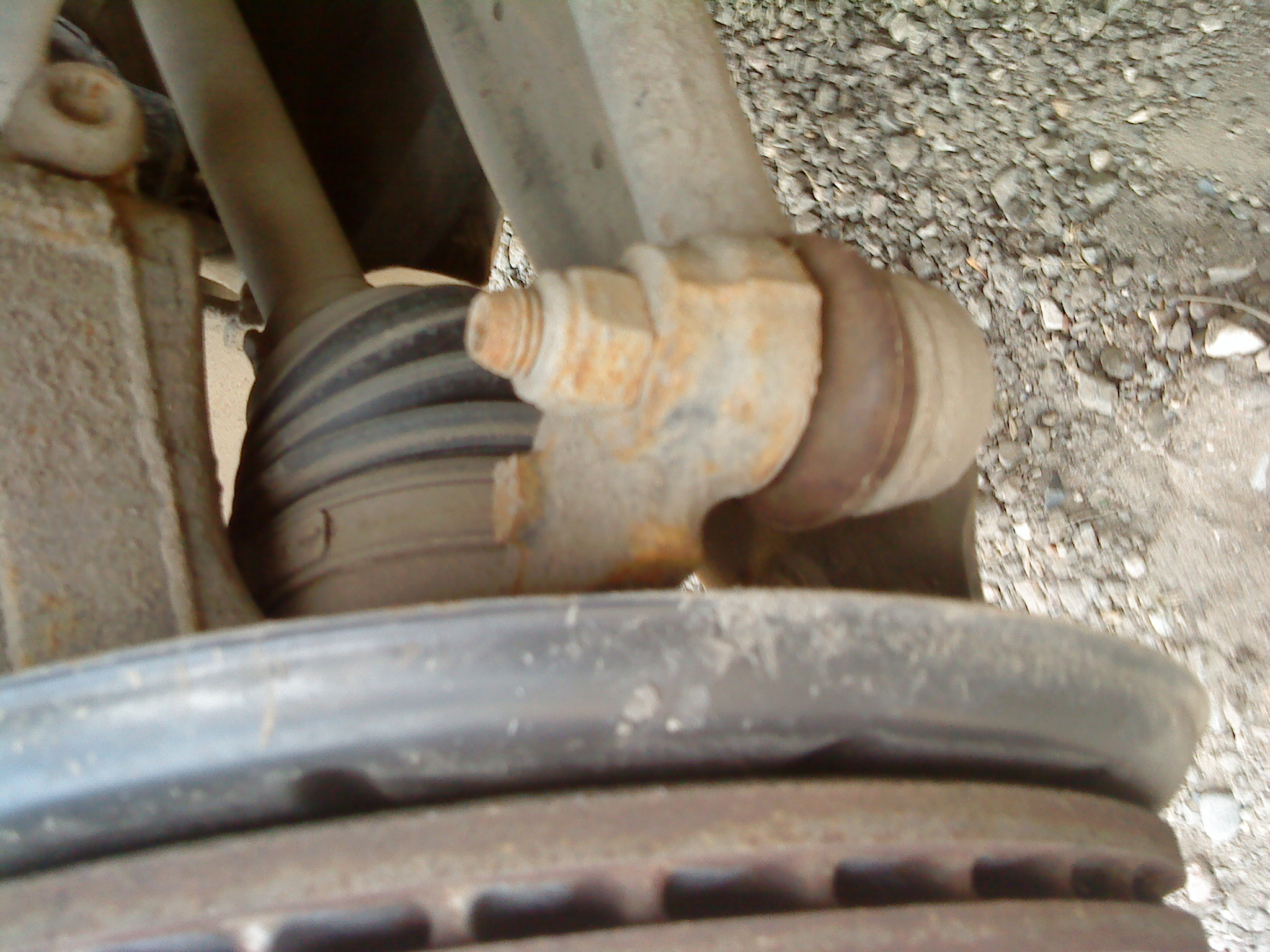

Товарищи-специалисты :-) ;) Сегодня менял резину и обратил внимание на свои наконечники. Оцените пожалуйста их состояние. На мой взгляд, что они отходили уже тысяч 50 :grin: Я так понимаю именно о них идет речь

Да, действительно бяку в Москве на дороги сыпят. У себя резину менял, тоже решил посмотреть, ржавчины не было. Ещё не знаю, как у кого, прикинул какой ключик подходит на гаечку наконечника, оказалось на 18 :o . Так, что часть ключиков, нестандартных для привычных мне размеров, надо будет наверно приобрести.

Как начнут сдыхать стучек появится. А с наружи выглядеть как угодно могут, лишь бы резинки целые были.
через 50тыс они будут выглядеть так же
Сообщения: 1134
Благодарил (а): 87 раз.
Поблагодарили: 162 раз.
lex
Очень на это надеюсь
