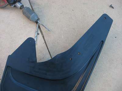

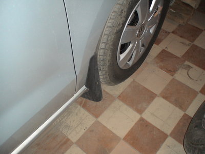

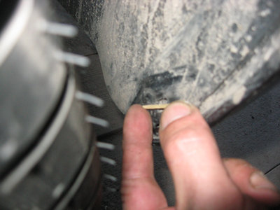

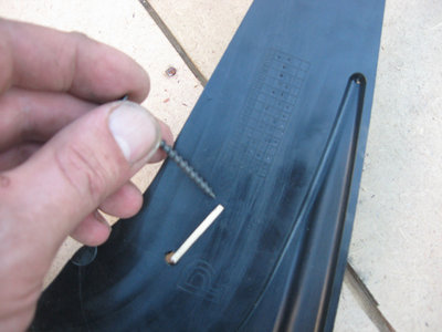

Сегодня купил задние универсальные польские полиуретан, перемерил 5-6 вариантов, эти понравились качеством и ценой, передние (из 3 вариантов) так и не подобрал, наиболее подошли от дэу нексии (с отбртовкой по порогу), но они резиновые и глянцевые, и слишком короткие...
Качество фоток не очень, но если кому надо полный процесс установки на фото с коментариями

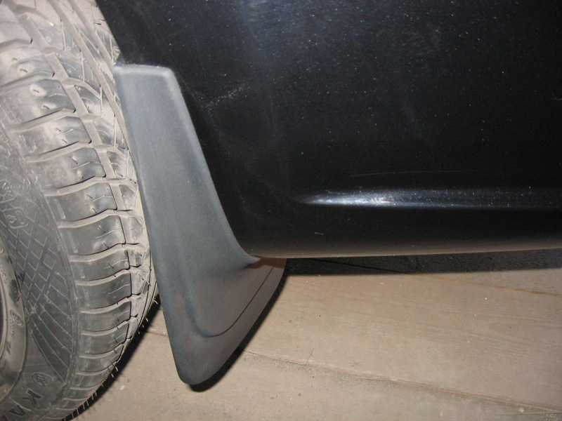

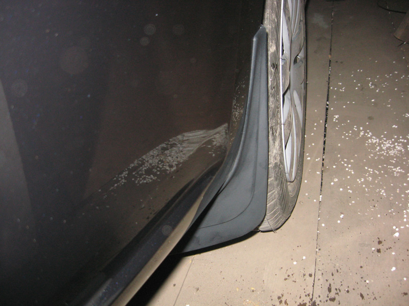

Что получилось... просвет 170 мм от пола, шершавый матовый цвет, вогнал на один саморез родной, плюс по два из комплекта, колеса не снимал.
Цена вопроса - 320 брызговики, 150 две полторашки пива
Время: первый 30 минут(вместе с фотосессией), второй 20 минут, потом пиво 2 часа
И всем респект по теме, многое почерпнул из нее!
Вложения читайте снизу вверх!

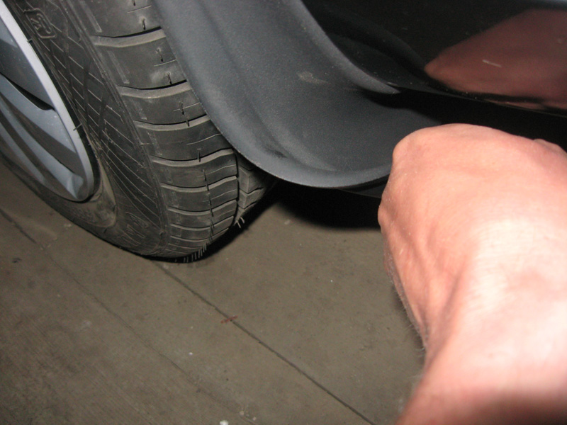

Комментарий к файлу: гнутся внутрь на 180 градусов, внешне на 90, как по зиме - погляжу...
Брызговики для VW Polo sedan.ДО РЕСТАЙЛ. Выбор и сравнение.

Комментарий к файлу: еще ркаурс...
9.jpg [ 173.95 КБ | Просмотров: 11179 ]

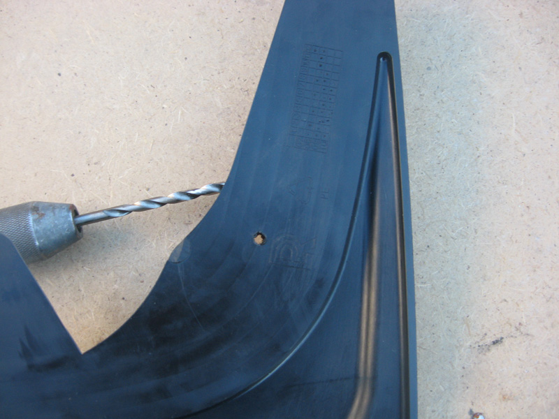

Комментарий к файлу: просверлил пятеркой и тройкой под саморезы из комплекта (они тоньше)
6.jpg [ 172.48 КБ | Просмотров: 11179 ]

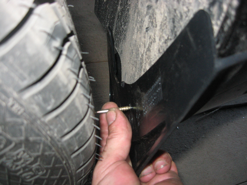

устанавливаются передние без снятия колеса
Комментарий к файлу: вид снизу
DSC06343.JPG [ 1.07 МБ | Просмотров: 10777 ]

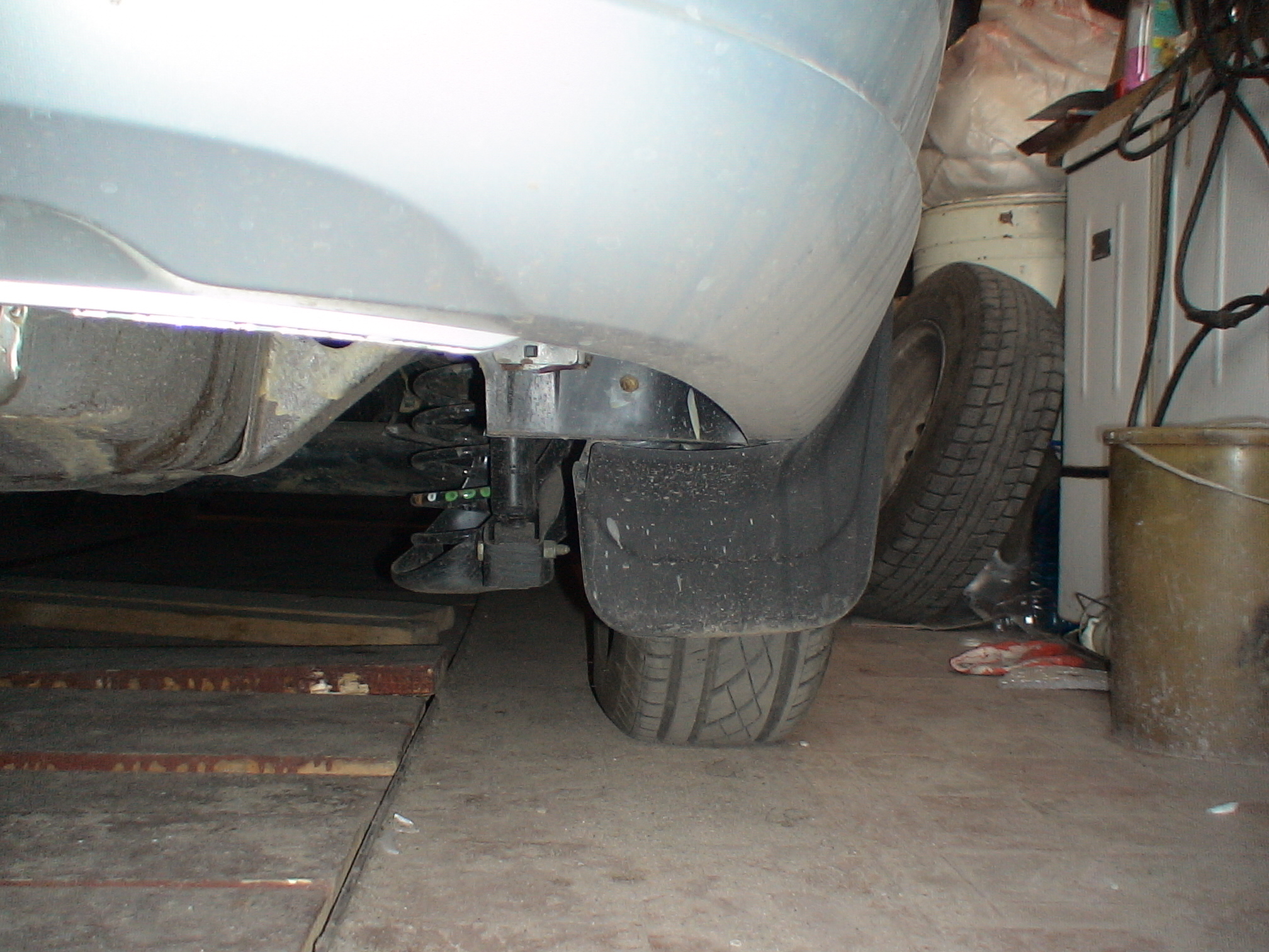

Задний брызговик чуть длинней переднего
Комментарий к файлу: Задний брызговик крепил шестью саморезами
DSC06339.JPG [ 1.05 МБ | Просмотров: 10776 ]

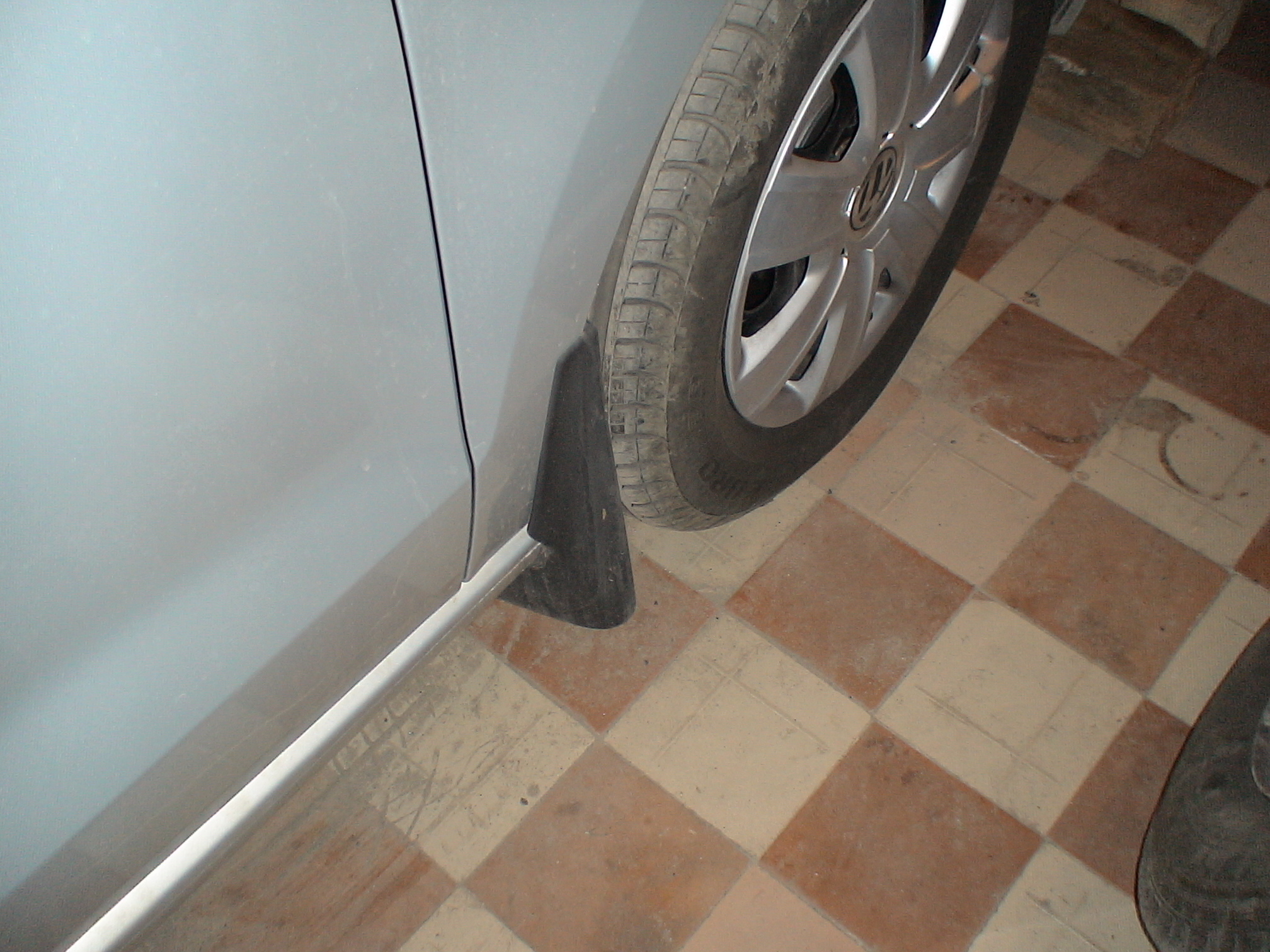

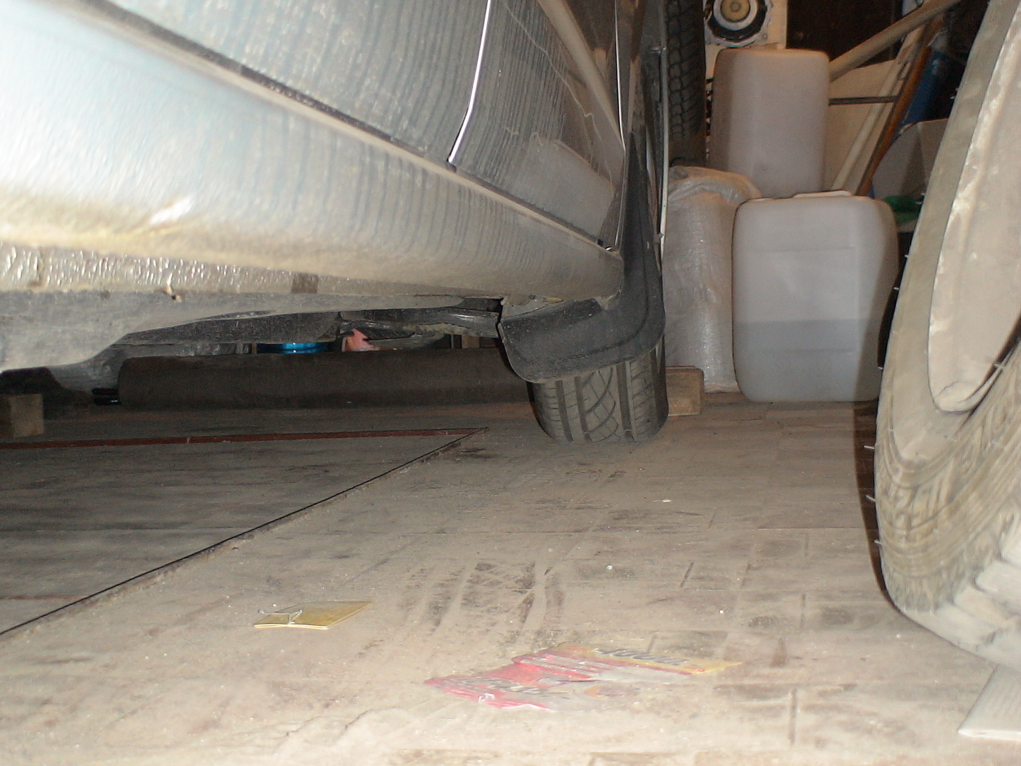

брызговики такие же, как у panstd
покупал на рынке польские. Передние покороче, задние подлинней, но можно и передние поставить наместо задних.
Andreyka
Чёт передний кривовато висит, не кажется. Оторвал уже? Или плотнее не прижать?
Сообщения: 509
Откуда: Воронеж
Благодарил (а): 292 раз.
Поблагодарили: 44 раз.
джиппер плотней неприжать
Передние кривовато, но уже стоят шестой месяц и проблема снята. Когда появятся брызговики типа оригинальных по нормальным деньгам возможно сменю. А если не присматриваться то вообще невидно разницы
