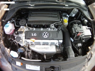

Извините что залез к вам в тему, но меня интересует такая фишка я не смог найти щуп для контроля масла в АКП ))) подскажите где он ??? если в обще есть такой )))
Фишки АКПП
AMBA0040.JPG [ 465.52 КБ | Просмотров: 10428 ]
Эта машина напоменает конструктор сделай сам, я не как не ожидал что куплю новую машану и буду вней крутить болтики и гаечки Лутше добавить соточку ...

Сообщения: 1780
Откуда: Красноярск
Благодарил (а): 63 раз.
Поблагодарили: 386 раз.
Щупа АКПП нет. Уровень масла контролируется сливной пробкой
