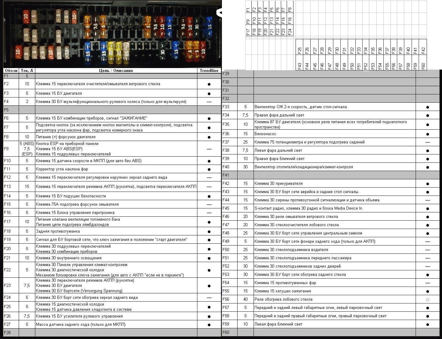

Схема предохранителей VW Polo седан.
предохранители Поло тренд.JPG [ 357.83 КБ | Просмотров: 154705 ]
О предохранителях наглядно.
Если у кого-нибудь есть более наглядная информация, выкладывайте в теме, я перенесу в первый пост. Первый пост будет виден на всехстраницах темы.

Где можно найти схему предохранителей на трендлайн?
Зарегистрирован: 05 сен 2010, 12:47
Сообщения: 46
Откуда: Нижний Новгород
Перегорел предохранитель для прикуривателя. Во время поиска перегоревшего предохранителя перепутал другие предохранители. У кого есть фото блока предохранителей на трендлайн ?
Сообщения: 46
Обладатели трендлайна, сделайте фото блока предохранителей в салоне. Ну очень надо.

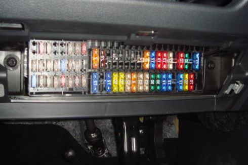

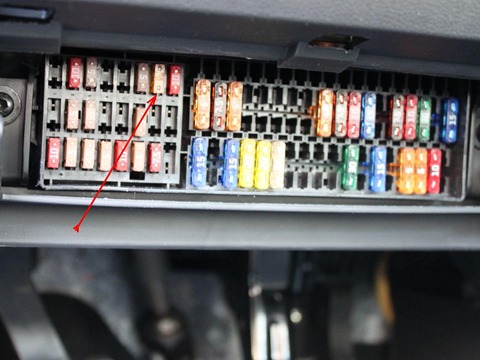

Ну не знаю, поможет ли, нашел в инете
http://polosedan-club.com/index.php?topic=345.0
http://www.volkswagen.ru/final/detail/id/139
Пол картинки есть еще в инструкции по установке сигнализации
http://www.alarmtrade.ru/images/upload/ ... 0sedan.pdf
А вот тут еще более качественное фото
http://www.drive2.ru/cars/volkswagen/po ... m/journal/
как я понял верхняя это хайлайн, нижняя тренд

Огромное спасибо!!!
