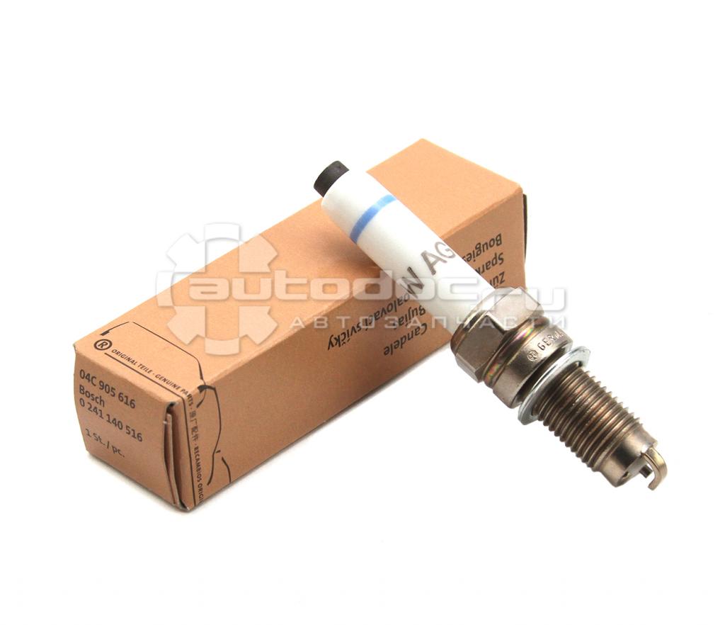

Вот чего нашел: Свечи для CWVA CWVB 16 MPI 90 110 лс .
Это фото оригинала с сайта автодока. Если присмотреться, то на торце коробки виден бошевский партийник 0241140516. Ищем вот тут:
http://www.bosch-automotive-catalog.com ... toLoad%3D1
и видим, что это одна и та же свеча, что и 0241140519 (есть и на экзисте и на автодоке), она же Y6LER02 по бошевскому каталогу. Во вкладке "сопоставления" видим оригинальный ВАГовский номер 04C 905 616.
В общем, заказал их. Суммарная разница в 400р. не слишком велика, конечно, но приятно все равно.

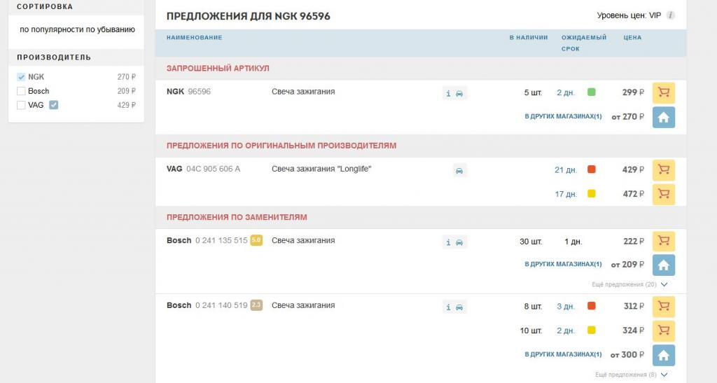

Вот еще пища для размышлений:https://www.ngk.de/ru/news-russisch/ngk-soobshchenie-pressy/article/svechi-zazhiganija-ngk-dlja-kompaktnykh-modelei-koncerna-vwaud/
Свеча зажигания ZKER6A-10EG (номер детали по каталогу VW – 04C905606 и 04C905606A, по каталогу NGK – 96596) разработана для применения в малогабаритном трехцилиндровом ?! моторе EA21, которым комплектуются компактные модели концерна VW/Audi. Эта никелевая свеча с резьбой M12 гарантированно служит в течение 60 000 км пробега. Ее можно назвать лучшим выбором при замене свечи зажигания...............
там дальше про литровый двигатель написано. По-моему что-то не то.
на таких автомобилях как Skoda Citigo, VW Polo 5 и VW Up с моторами объемом 1,0 л и мощностью 44 или 55 кВт.
◷20 июн 2017, 14:23
Ссылка на сообщение
Сообщения: 552
Откуда: Электросталь
Благодарил (а): 241 раз.
Поблагодарили: 165 раз.
Я имел ввиду взаимозаменяемость по артикулам.., а уж для каких движков они подходят не нам разбираться.. Главное ,что уже есть выбор.Это на CFNA ,альтернативы было завались, а здесь либо оригинал,либо бош.
