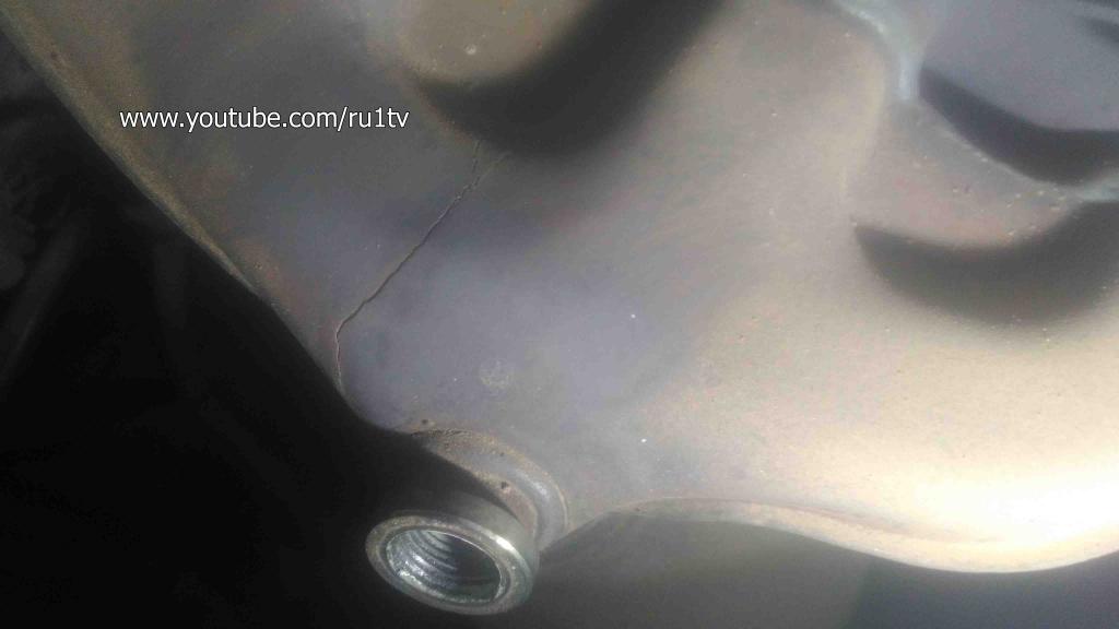

Друзья, мы все понимаем, что замена натяжители и цепи с работой - 15-20 тыс. А БЛОК ДВС не подлежит расточке, аллюминий, не факт что поршня ремонтные могут подойти в этом смысле. Поэтому считаю замена натяжителя, цепи - стоит того чтобы это сделать если тарабанит мотор первые 2-3 секунды, особенно когда это система. И, особенно, когда нет лишних 200 тыс. на ремонт в случае чего. В россии машины ходят по 10-20 лет и нормально, поэтому что для русского хорошо, то для немца Капут )) У них расчитано все на 3-5 лет эксплуатации, а дальше как повезет. Посмотрите на межсервисный интервал замены масла - 15 тыс. Я на новой машине на 10 всегда слдивал гудрон, каких там 15 тыс даже на синтетике. Это манипуляциями умами, чтобы машина выходила из строя в строго отведенное время 5 лет. У нас цель иначе, 10-20 лет )). Вот в мае 8 лет машине будет и ничего.
Пробег 221800 км - огалили коллектор (убрали защитный кожух) - увидели трещину 5 см. длинной по коллектору, заварили. Как выяснилось это болезнь, очень часто трескается и если проморгаешь как говорится, менять коллектор вместе с катализатором (одно целое). Повезло в этой процедуре что вытащив датчик кислорода без резьбы - опытные спецы сумели нарезать резьбу на датчике и обновили в коллекторе - поставили датчик старый - следующее извлечение его на новый будет последней (в рекомендациях написали поменять датчик - цена вопроса за новый 8700 р). Коллектор с катализатором стоит как пол советской машины )) Поэтому, уважаемые половодчане от 2010 г. - у каждого при пробеге 200 тыс. смотрите это. Я ездил с этой трещиной неизвестно сколько, а полезли дабы вычилсить шум. Появился шум из под капота - заварили коллектор. Оказалось не то. Скинули ремень поликлиновой - отключили помпу - звук пропал. Итого - плановая замена помпы в течении нескольких тыс. км. последует и прошла у меня помпа 222 тыс.
В следующем видео покажу работу мотора после замены цепи, а также покажу еще кое - что. Не успеваю сделать видео пока. Хочется сделать хорошо, только все снегом завалило и очень холодно...
