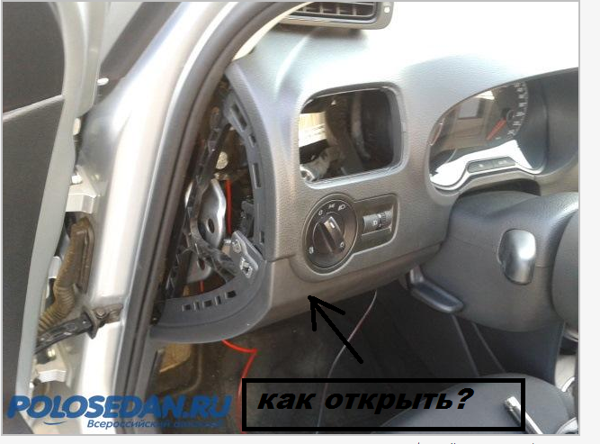

Всех с наступающим ! нарисовалась такая проблемма-пропал ближний свет( дальний есть ) предохранители целы- хочу проверить реле в салоне- кто знает как туда добраться- откинуть боковую защелку- а вот дальше не знаю-( боюсь поломать)подскажите кто знает-Заранее благодарен.Внешние осветительные приборы
Что на рисунке не трогайте,она не открывается.
Доступ в блок реле трудодоступен,только женская миниатюрная рука сможет всё.Хорошее освещение и на спину,тогда еще можно что то сделать под рулевой колонкой.

Сураев Валерий, Можно еще снять приборку, руль и его защиту. Должно появиться место не только для женской руки.

снять крышку и потом блок предохранителей и опустить его . В освободившемся проеме можно смело работать обоими руками

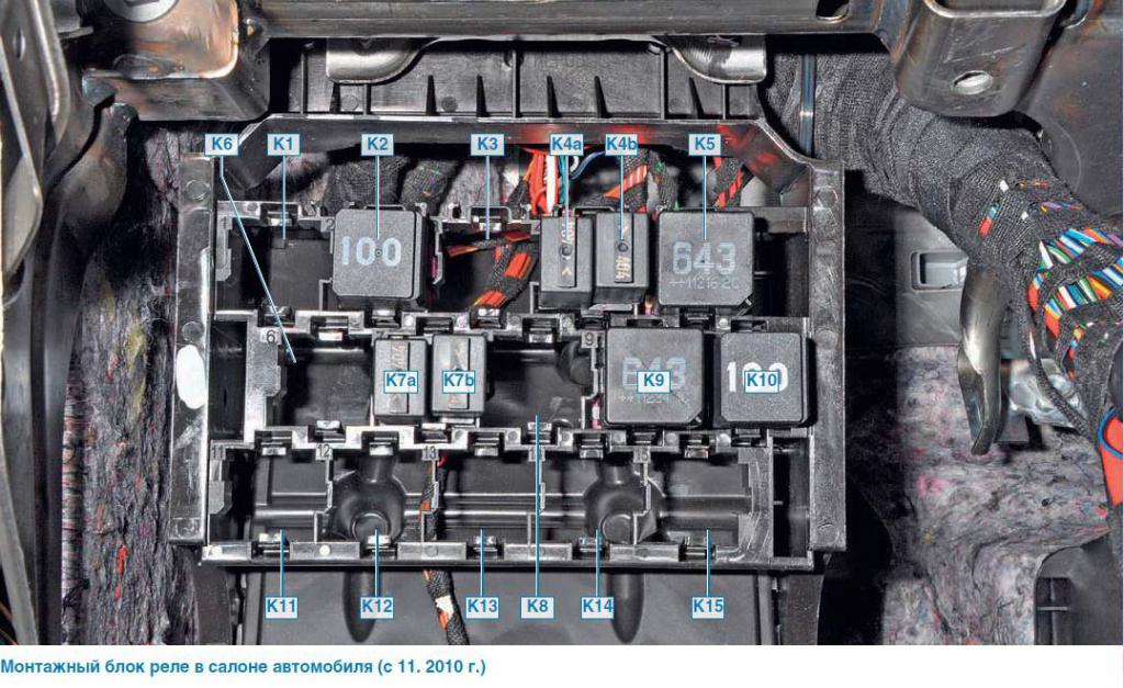

Сообщения: 8094
Как пишут в мурзилке,
Для доступа к реле необходимо снять панель приборов.
тут пацанчик за 5 сек. её снимает )) но говорит там за ней ничё интересного нет....
