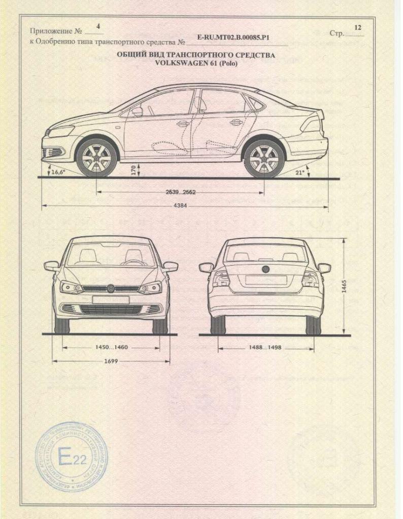

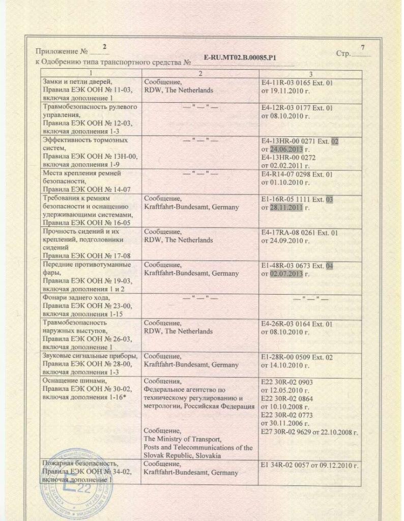

Обратился за ОТТС к дилеру в г.Пермь "Экскурс-Автомобили" В итоге мне выслали документ
E-RU.MT02.B.00085.P1 от 09.10.2013 до 02.06.2014
Применимо к моему авто 2013г.в.:
* Прицеп не предусмотрен.
* Про багажник на крышу, нет ни слова.
* Про омыватель фар, нет ни слова
* Фары ближнего/дальнего света галогеновые, точнее соответствуют ЕЭК ОНН № 112-00 (конкретный номер не указан, поэтому можно ставить любые галогеновые)
* Задние тормоза барабанные
* Есть упоминание про Дневные ходовые огни, при этом на машине они не стоят (вывод можно легально использовать ПТФ в качестве ДХО изменив подключение, все равно от них толку нет).
