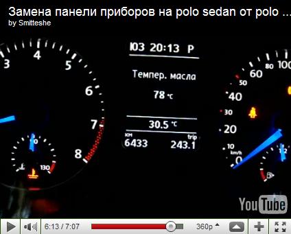

Температура на дисплее 78°С, а на шкале ~90°С. Так на шкале всегда это показывает или только пока температура "рабочая", то есть можно ехать. Краем уха слышал, что на Тиге такая же фигня.

Riv_2000 писал(а):
fang
ну скажем так, что температура масла и температура в двигателе-это разные понятия. это всеравно что температура к ПК (температура процессора и внутри блока) bt

ALK писал(а):
fang бюджет переделки озвучить можешь?
теорретически можно.... приборка встала 9000деревянных. установка и прописка ключей 3000 +- диагностика и настройка (у своих диагностов) 1500 итого 13000 (опятьже закладывал под все это +- 2000)

fang
Вопрос про навигацию: она от головного устр-ва работает? Что за агрегат?
Сообщения: 638
Благодарил (а): 196 раз.
Поблагодарили: 311 раз.
declivity@ya.ru писал(а):
fang
навигация работает от головы, голова-конечно же РНС (выгорел очень хороший вариант с РНСкой, вот и купил) В итоге РНС согласуется с приборкой и очень чудно работает и отображается на БК

fang писал(а):
Riv_2000 писал(а):
fang
Понятия то конечно разные, но температура ОЖ априори не может быть выше температуры масла, тем более на 12°С. Сравнение красноречиво, но с точностью до наоборот.
:?: Тогда такой вопрос. При запуске холодного двигателя утром какая температура на шкале (tож)? Предполагаем, что температура масла равна температуре окр. воздуха.
:!: Кстати насчет бачка. Менять его нет никакой необходимости, поскольку электроды в нем уже присутствуют. Нужно только найти соответствующий штекер и подвести провод.

Просто великолепно! Салон стал выглядеть богаче.
Помню, как по весне тоже пытался поставить приборку, связывался с Германикой на Береговом, но тогда мне отказали с формулировкой "внесения изменений в конструкцию автомобиля". На том и заглохло...
Что касаемо ошибки ТОЖ, у меня хэтч, и как Вы полагаете после установки проблем быть не должно? Думаю, надо бачки сравнить для начала. И для навигации по меню мне придется менять переключатели, так как качельки нет...
Накладно выходит, но если озвучите сумму приборки

Riv_2000 писал(а):
fang писал(а):
Riv_2000 писал(а):
fang
не понимаю в чем интерес между малом и ож. все работает как и должно работать. с утра температура мала вообще не показыватся, т.к. двигатель холодный. tож равна нулю. спустя какое-то время начинает нагреваться.все работает как часы.
а вот в бачке пинов не видел.... там ыпуто как на дне морском. такие вот дела.
