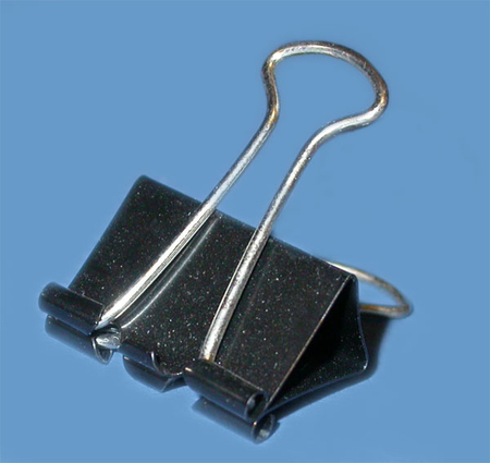

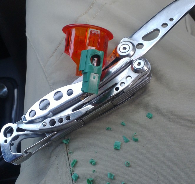

Нашел удобный инструмент для снятия прикуривателя. Спасибо nikiforovev наталкнул на мысль.
Обычная прищепка канцелярская.
Вытащить железки (ну незнаю как их назвать). И с помощью их вместа гвоздя, вытащить прикуриватель по инструкции nikiforovev.
Прикуриватель, подсветка

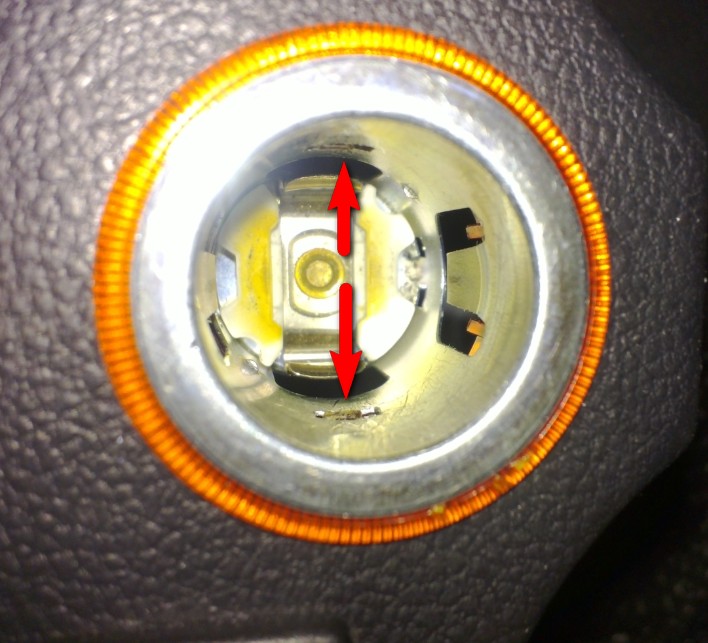

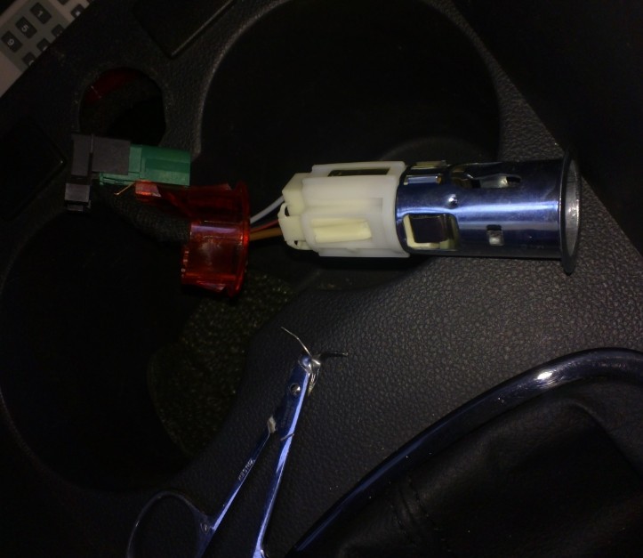

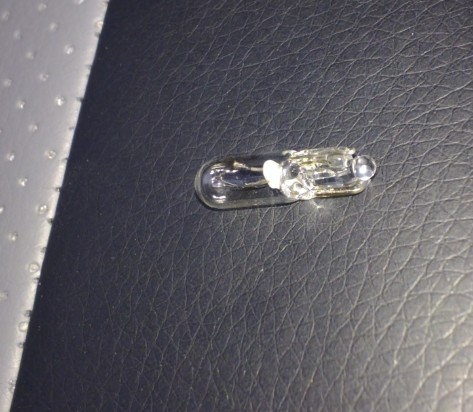

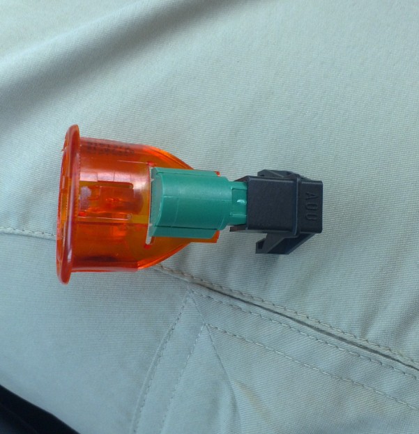

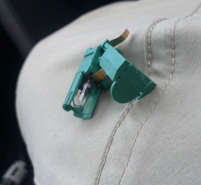

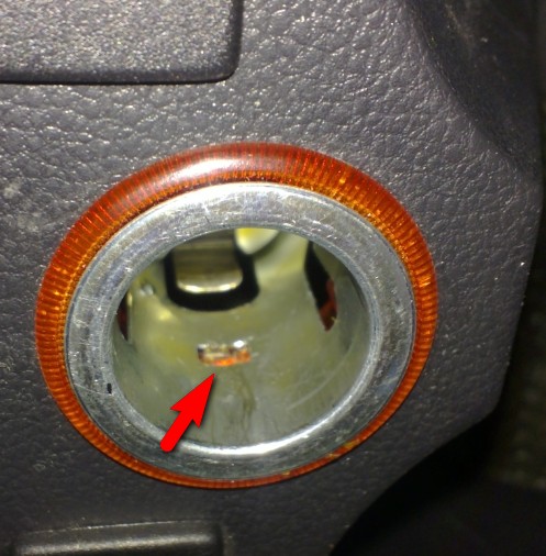

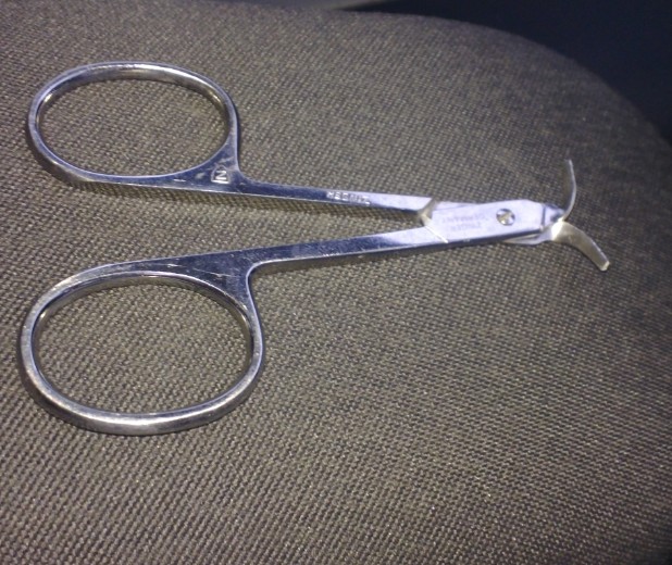

Разбирал сегодня, выкладываю фото для облегчения понимания написанного nikiforovev
Снять скрепкой не получилось, тут наудачу попались негодные маникюрные ножницы из них и сделал съемник.
Походу замены лампы сделал подсветку кармана за прикуривателем.

Я вставил скрепку, а усики распирал круглогупцали как клинышком. А потом потянул за верхнее кольцо и прикуриватель легко вылез.
Кстаки пока разбирал эту зеленую ерунду я ее немного сломал, решил заказать новую. Новая пришла серая с двумя готовыми окошечками.
