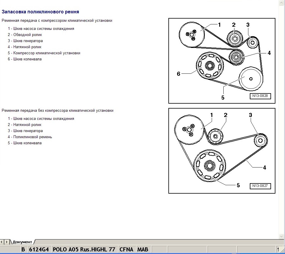

Снятие ремня, нашёл только для а/м с компрессором климатической установки, но в принципе и там и там , нужно "плясать" от автоматического натяжителя .
Думаю разберётесь, ничего сложного.
Замена поликлинового ремня (авто без кондея)
авт.jpg [ 57.18 КБ | Просмотров: 24643 ]
Scr00.jpg [ 129.5 КБ | Просмотров: 24277 ]

Предполагаю похожее на поло https://www.youtube.com/watch?v=g037Xl05US8
Сообщения: 8093
то же самое показано в руководстве.
что с кондеем, что без....также ключом отводим ролик в сторону ,стопорим и снимаем ремень.
просто с кондеем больше роликов и длиннее ремень, а принцип замены один и тот же.

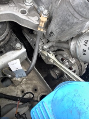

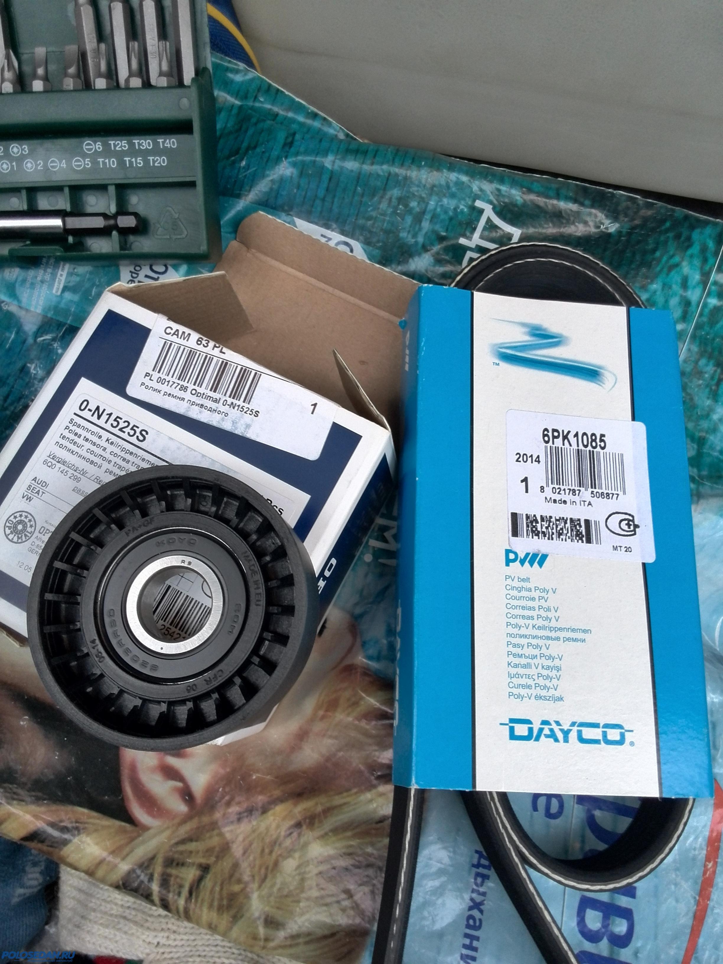

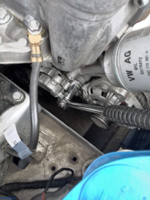

Сегодня заменил поликлиновый ремень с роликом натяжителя на пробеге за 53 тыс. км. т.к. задрал писк из под капота. Выкладываю маленький фотоотчёт по замене. На замену ушло не более получаса и понадобились две головки на 13 и 16, а так же ТОРКС на 40, и так... :-) :-)
Комментарий к файлу: Для начала перед Новым годом были приобретены следующие детали
IMG_20150117_144533.jpg [ 2.82 МБ | Просмотров: 23143 ]
Комментарий к файлу: Далее ослабеваем натяжитель ремня с помощью разводного ключа и фиксируем (я использовал что было под рукой -шестигранник).
IMG_20150117_131026.jpg [ 2.91 МБ | Просмотров: 23143 ]

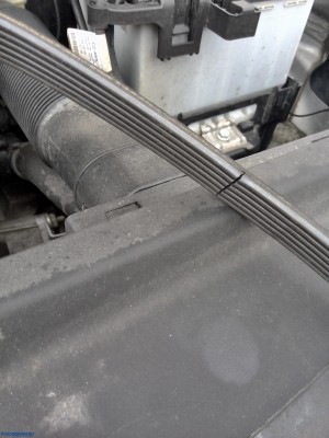

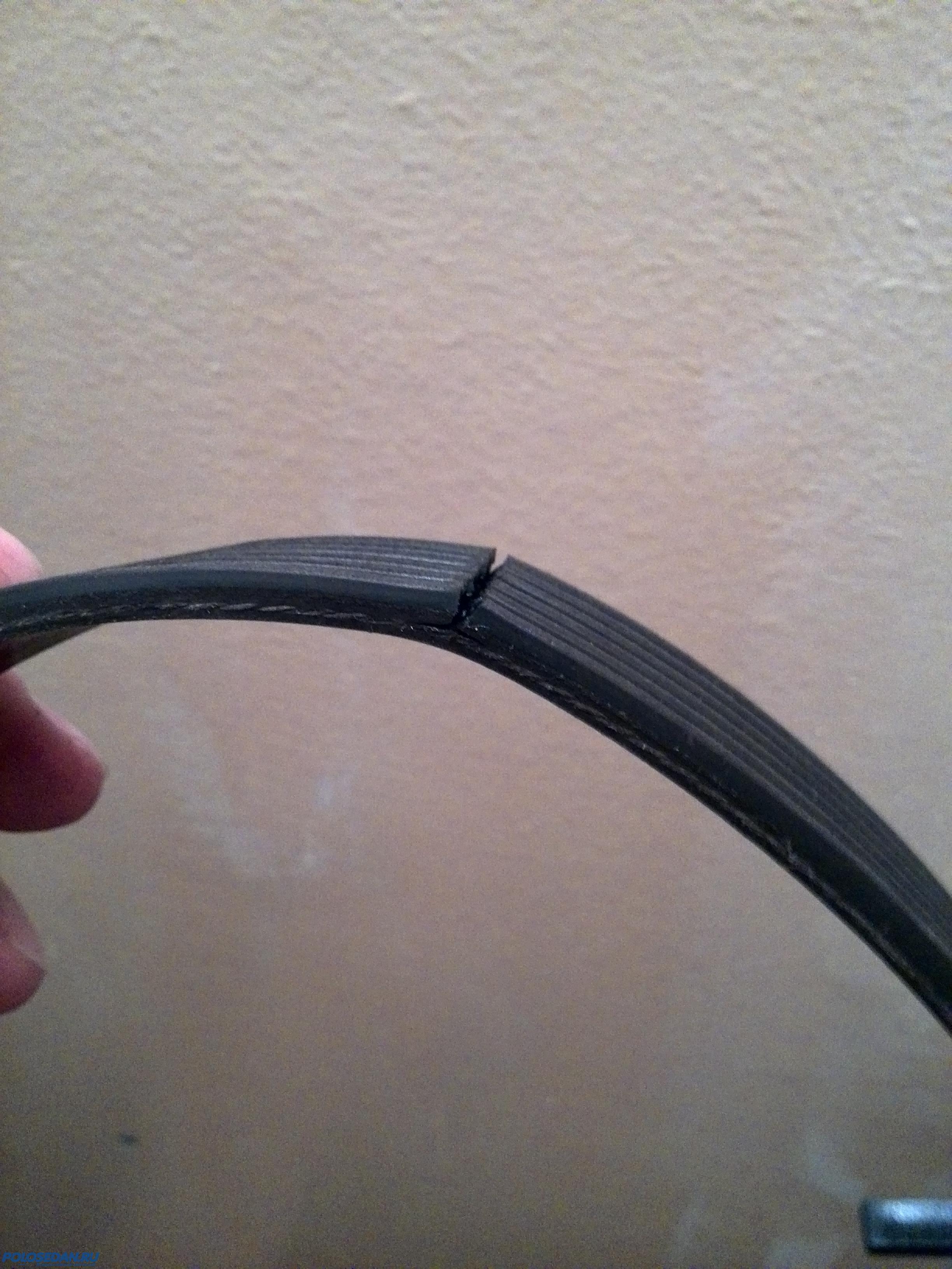

Комментарий к файлу: Снимаем ремень и обнаруживаем вот это и кучу камешков в ремне - причину писка.
IMG_20150117_131043.jpg [ 2.69 МБ | Просмотров: 23143 ]

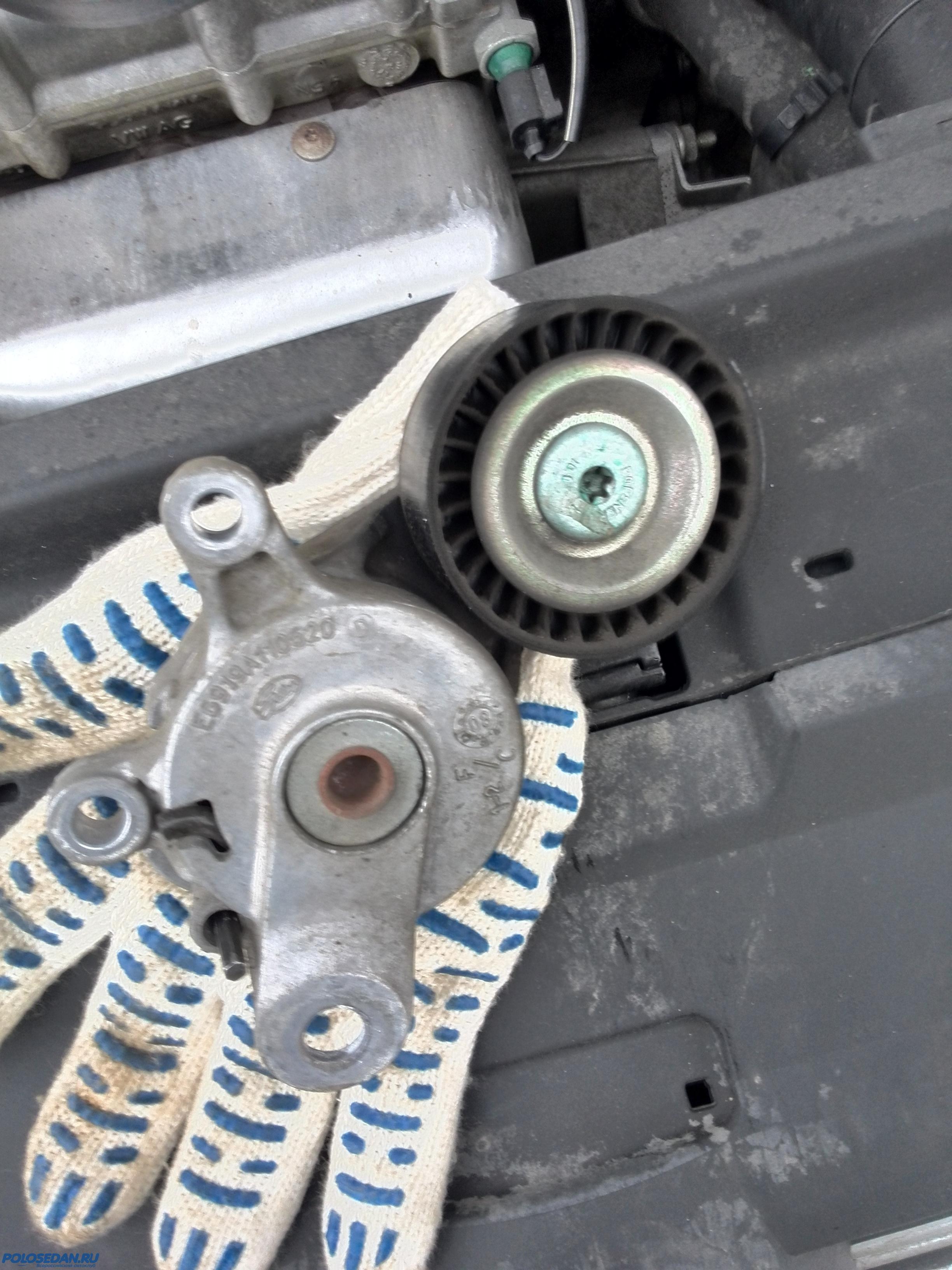

Комментарий к файлу: Откручиваем две гайки на 13 и одну на 16.
IMG_20150117_132047.jpg [ 2.85 МБ | Просмотров: 23143 ]
Комментарий к файлу: И снимаем натяжитель, используем ТОРКС 40 и снимаем ролик, подшипник которого имел люфт и уже шумел.
IMG_20150117_132453.jpg [ 2.73 МБ | Просмотров: 23143 ]

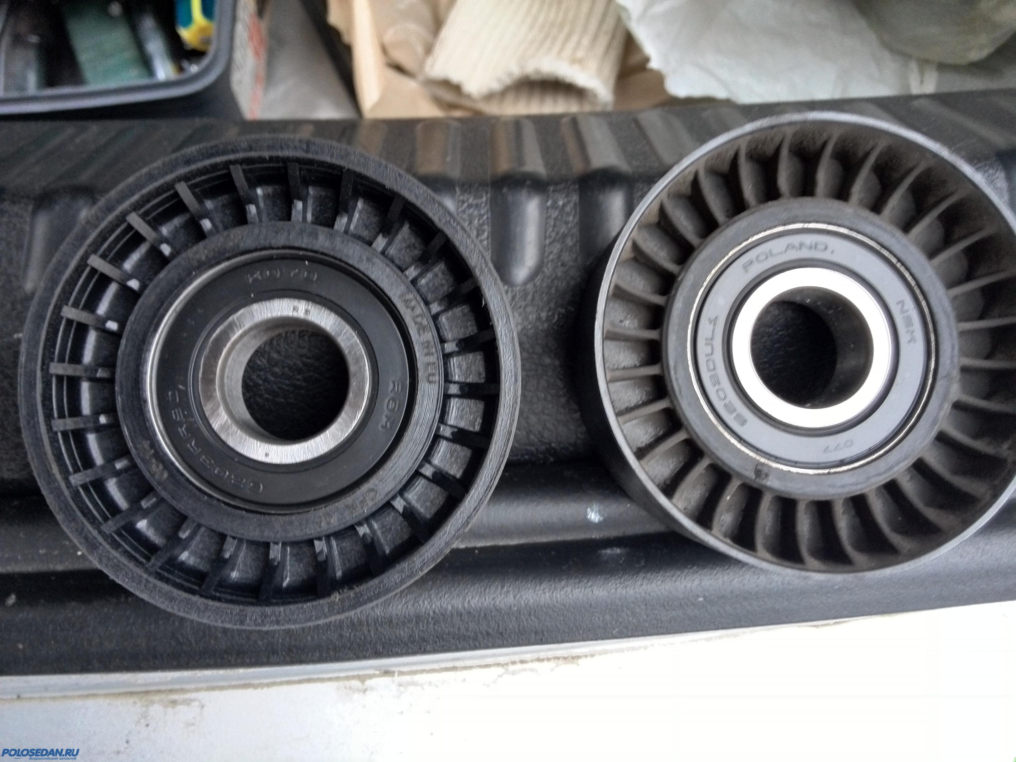

Комментарий к файлу: Тот что слева новый (подшипник пр-ва Япония), справа заводской - старый (подшипник пр-ва Польша). Размеры идентичные, обратите внимание привалочная поверхность нового ролика более толстая.
IMG_20150117_145633.jpg [ 2.77 МБ | Просмотров: 23143 ]

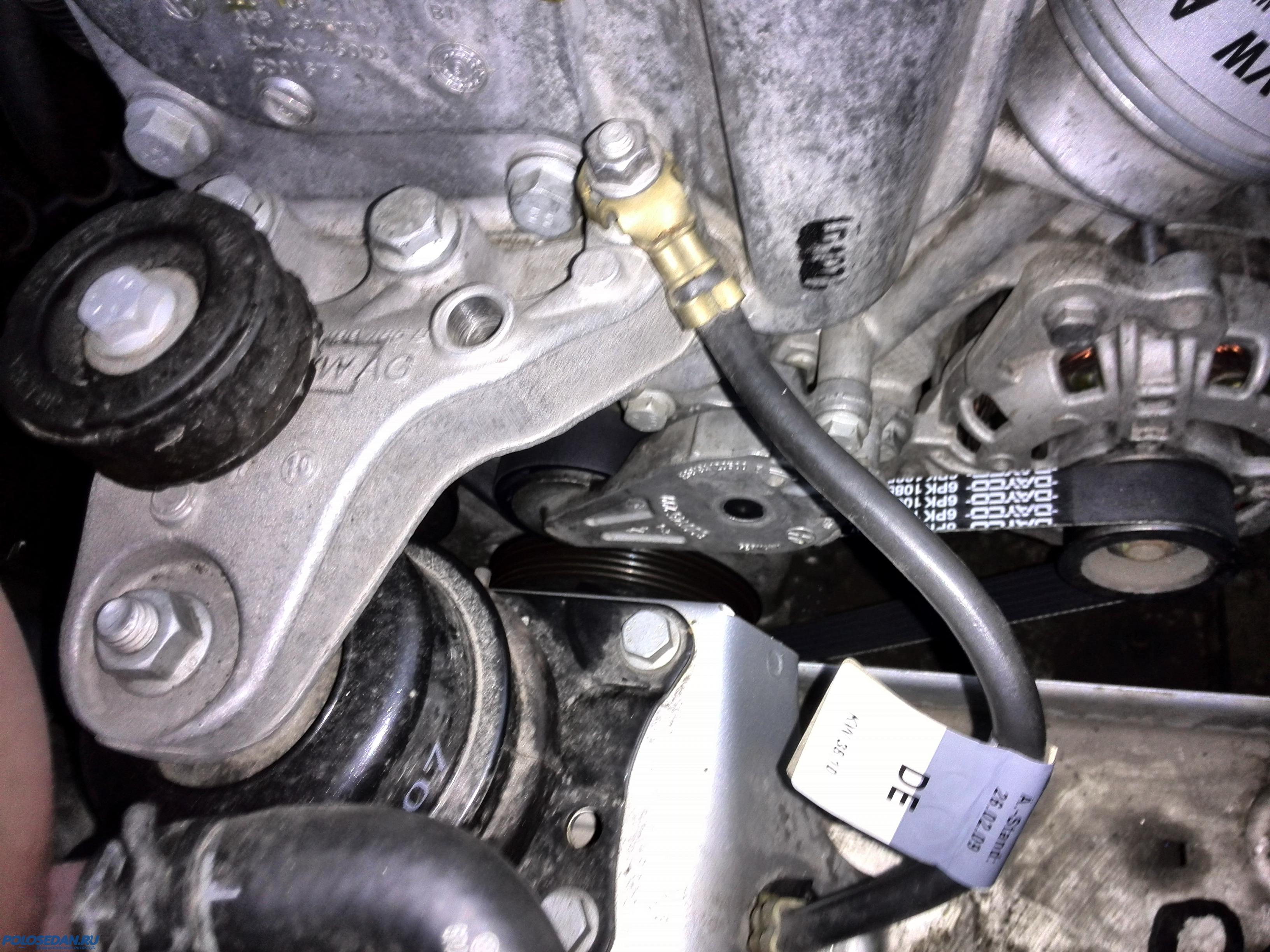

Комментарий к файлу: Устанавливаем всё в обратном порядке.
IMG_20150117_153627.jpg [ 2.97 МБ | Просмотров: 23143 ]
Комментарий к файлу: Важно! Затяжка натяжителя болтами к блоку не большая (ибо люминий) - открутились ключём очень легко.
IMG_20150117_153646.jpg [ 3.04 МБ | Просмотров: 23143 ]

Обратил внимание, что после установки нового ремня натяжитель повернулся на меньший угол чем при старом ремне (отверстия под фиксатор почти совпадают). Длина нового ремня 1085 мм, штатного 1087 мм, после замера снятого штатного ремня всё стало понятно - он вытянулся примерно на 8 мм.

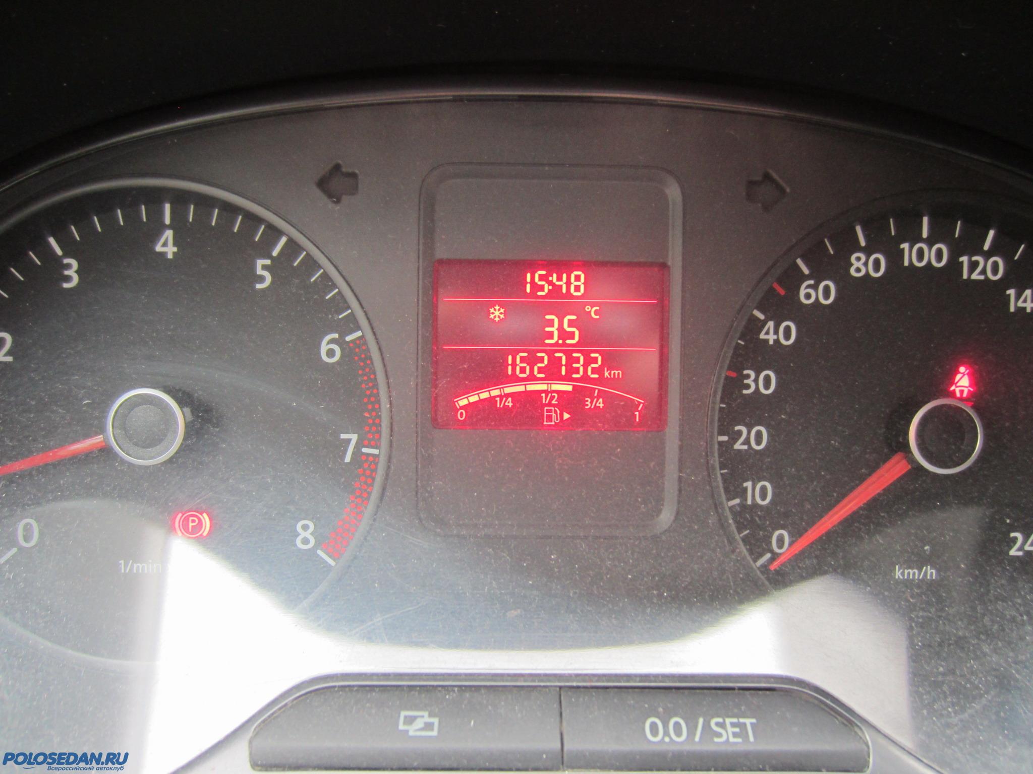

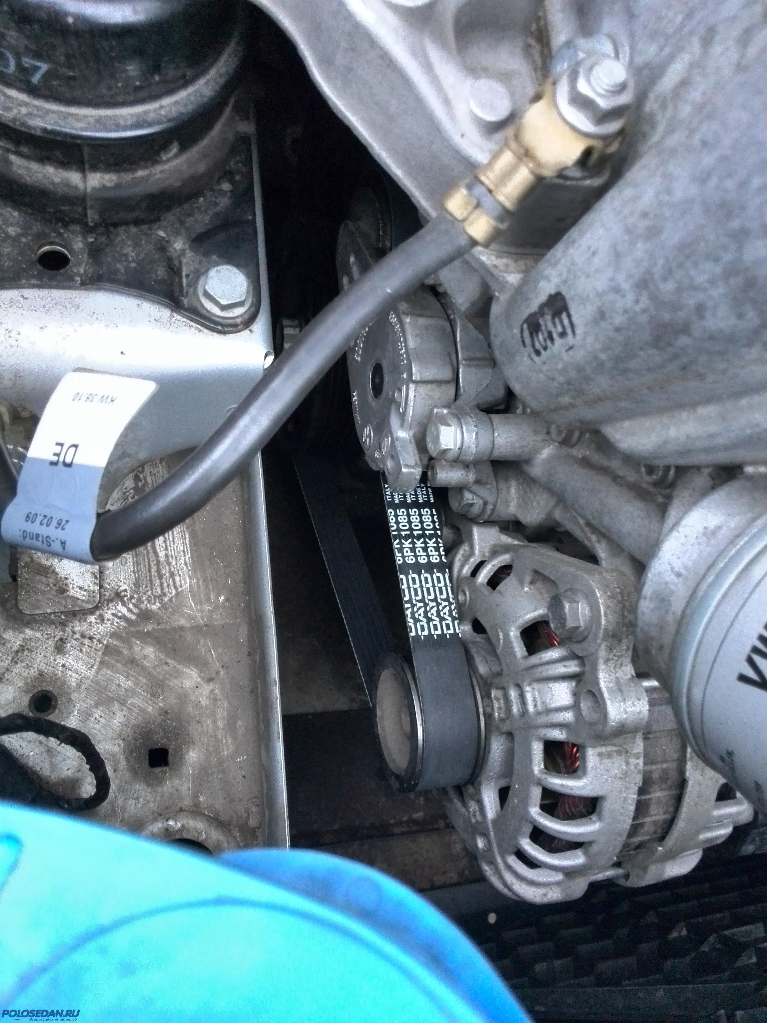

Поменял сегодня ремень. Пробег 162732 км. Ни свистов, ни каких посторонних звуков не было за все время работы старого ремня. Решил помыть движок после зимы и увидел на ремне отслоился кусочек резины с внутренней стороны. Для снятия использовал ключ на 16 и гвоздь для стопора. Поменял за 5 минут. Ролики в норме. Новый ремень Dayco 6PK1087. Авто без кондея.
Комментарий к файлу: Старый ремень
IMG_9968.jpg [ 798.55 КБ | Просмотров: 22507 ]

Комментарий к файлу: Пробег
IMG_9962.jpg [ 568.88 КБ | Просмотров: 22507 ]

Перед демонтажем нужно снять защиту двигателя и нарисовать фломастером на ремне стрелку в направлении движения. Если смотреть со стороны ремня, то двигатель вращается вправо, т.е. по часовой стрелке. Монтаж против прежнего направления движения повышает износ и может привести к порче ремня. Инструментами, которые понадобятся для проведения этой работы, в зависимости от двигателя: ключ с шестигранником 3449 (для бензинового трехцилиндрового двигателя), ключ SW 15 или 16 и фиксирующий штифт Т10060 (для всех дизельных двигателей). Новый ремень можно подобрать здесь http://eurofilter.net/remen/285-remni.html (себе лично тут брал). cheer
