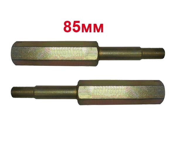

Народ, передние амморты с увеличенным ходом штока бывают? Чтоб нивелировать проставки ППД.
Добавлено спустя 56 минут 19 секунд:
DRON 33 писал(а):
А тебе надо удлинитель штока .
Такие?
Увеличение клиренса  VW Polo седан
Зарегистрирован: 31 окт 2013, 22:04
Сообщения: 223
Благодарил (а): 31 раз.
Поблагодарили: 47 раз.
Вот ещё что нашел:
Удлинители амортизаторов М12 85 мм на Toyota Land Cruiser 80 89-97г.в. Позволяют оставить штатные амортизаторы при лифте подвески. Конструктивно, не менее 85 мм.
Увеличение клиренса  VW Polo седан - Стр 32
В принцепе это логично! Величивать клиренс нужно сверху а не между пружиной и ходом штока

Кажется понял!
Берём старые амморты, отрезаем болгаркой ~10см верхней части штока и несём токарю!
Шток пустотелый :|
Далее укорачиваем у нового амморта резьбу до ~20 мм.
Вопрос: какой длинны удлиннитель делать?
Между внутренней и наружней резьбой удлиннителя какой промежуток оставлять?!
Когда поменял пружины и подушки то авто приподнялось на 50 мм. Думаю удлиннителя на 40 мм достаточно.

В общем.... добавьте инфу в топик!
Хотел добавить вылет штока амморта удлиннителем/навёртышем но это не возможно: правый привод(АКПП) неприменно будет стучать об рычаг.
Короче домкратим правую сторону, снимаем колесо и любуемся(((
