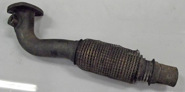

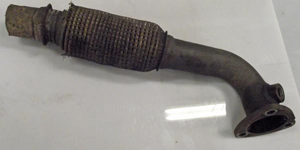

Прогоревшая гофра Поло седан
Признаком износа и выхода из строя гофры Фольксваген Поло седан является резкий шум в процессе работы в передней части машины или под капотом, а также появление запаха выхлопа в салоне.
Причинами выхода гофры глушителя Фольксваген Поло седан из строя очень часто являются: забитый катализатор, плохое состояние подушек двигателя, удары, износ резинок крепления глушителя Поло седан, соль и реагенты на дорогах, присадки в топливе повышающие октановое число.
