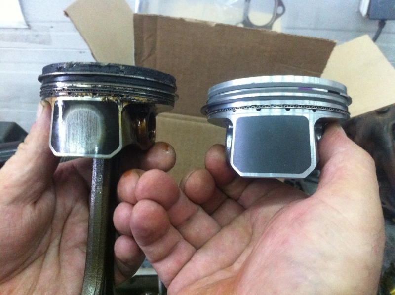

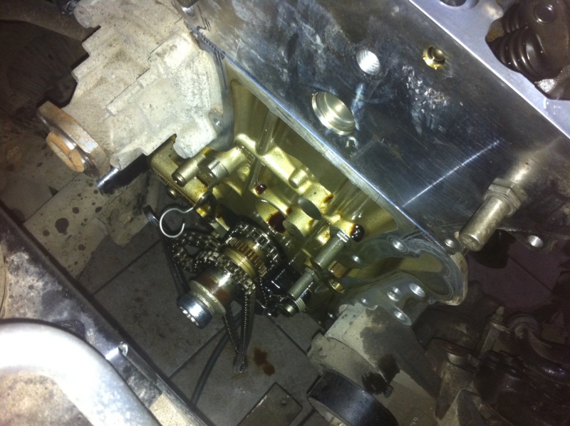

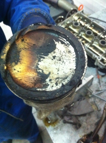

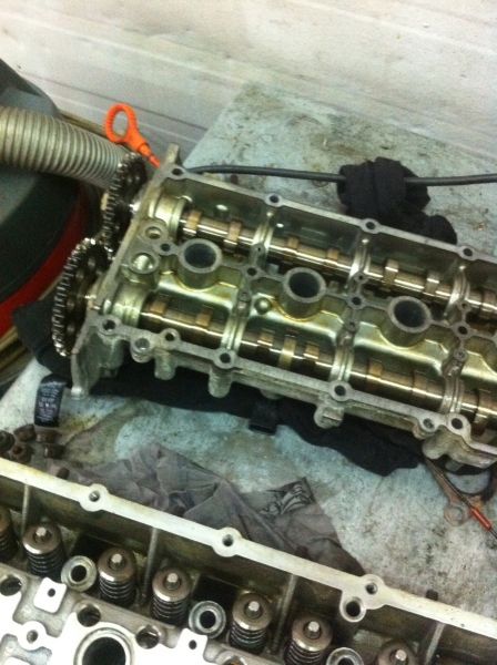

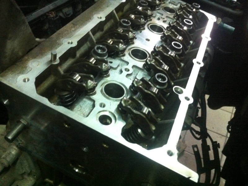

Суть кратко: 1.6CFNA, АКПП, пробег 43800. Стучал тысяч с 20, сначала тихо, потом громче и громче.
Дошло до того, что стучит и на горячую и на холодную. Эксплуатация бережная, топливо 95, масло всегда Shell 5W40.
Более подробно об истории, ходе ремонта и впечатлениях тут, тут и тут.

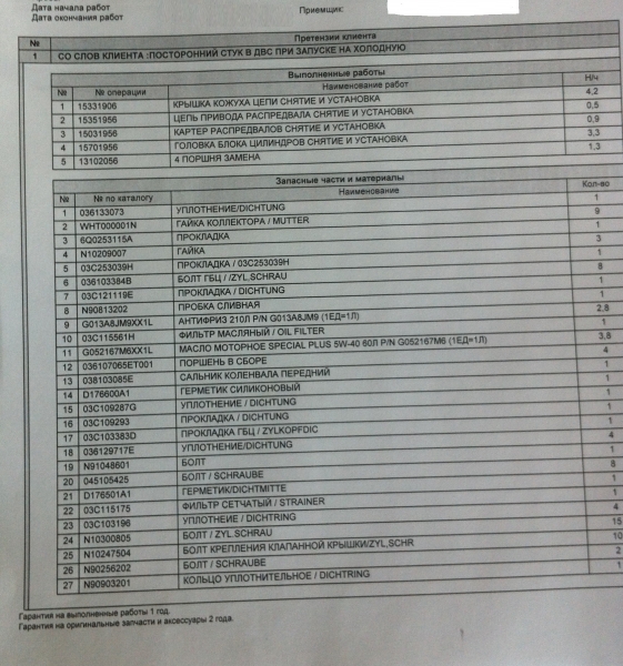

Заказ-наряд:
Факты о ремонте двигателя CFNA 1,6 16V (105 л.с.)

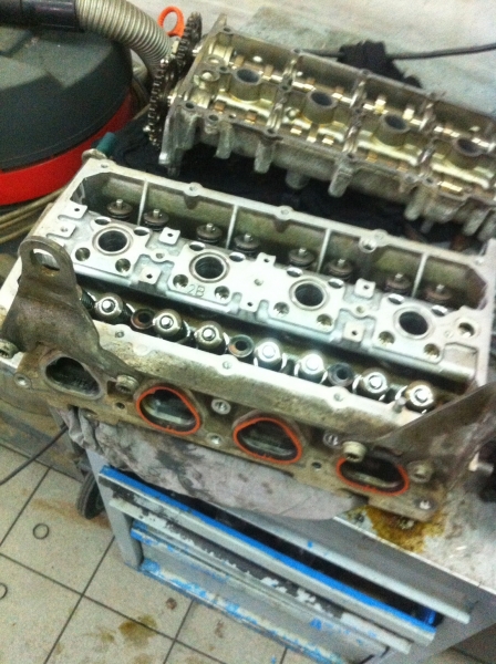

Авто из самой первой партии - первый раз заметил звук примерно на 90 тыс . Итог ремонт по куланцу на пробеге 102тыс с копейками ,авто 2010 года .Доплатил 5000 за цепь и 2 гидрокомпенсатора
Фото

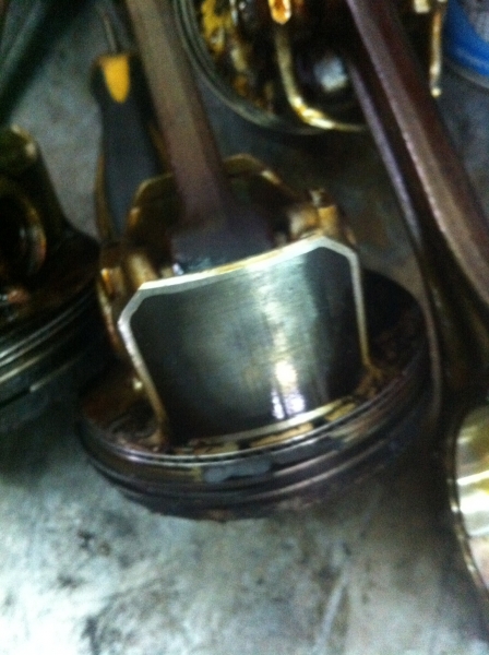

Поменяли поршня на модернизированные, стук впервые появился между первым и вторым ТО летом, после больших пробегов по трассе.
За год жизни со стуками, почти не прогрессировал. Масло не жрал, расход не увеличился.
ОД отказался давать копию заказ-наряда на замену поршней, но дал посмотреть, среди прочего, переписку между ОД и заводом по поводу моих стуков, так вот там завод просил посмотреть маркировку поршней и износ поршневой. У меня оказался сильный неравномерный износ (только вот уже не запомнил чего, поршней или цилиндра).
Считаю поменял не зря, проехал с тех пор более 1000км, мотор шелестит.
