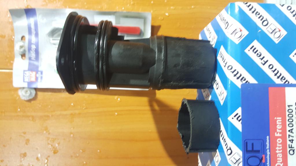

Это не геометрические особенности, а конструкция такая.
В бтс в передней крышке отлит стакан под маслоотделитель и в стакане просверлено отверстие под слив масла. В маслоотделителе есть клапан, пропускающий только вниз, вверх из картера он запирается.
В сфн в стакане не просто отверстие, а отлит выход для масла, от него идет пластиковый маслопровод, который прикручен с внутренней стороны передней крышки, от тоже не пропускает вверх картерные газы, а сливает вниз отделенное масло.
То есть нижний клапан для слива масла, в бтс встроен в маслоотделитель, а на сфн встроен в саму крышку цепи мотора.
Значит мы берем маслоотделитель от бтс, отпиливаем от него лишний клапан, и он встает в сфн. Входные и выходные отверстия для потока картерных газов совпадают.
Ферштейн?
Я его поставил еще в прошлом году, а вы говорите бред...

Я себе брал QUATTRO FRENI QF47A00001

Народ, а Вас не смущает что Вы отпиливаете нижний клапан и маслоотделитель может работать не совсем коректно?!
Что предлагаю: отрезать центральную часть и спаять! Если это конечно возможно.

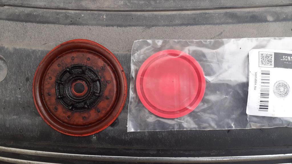

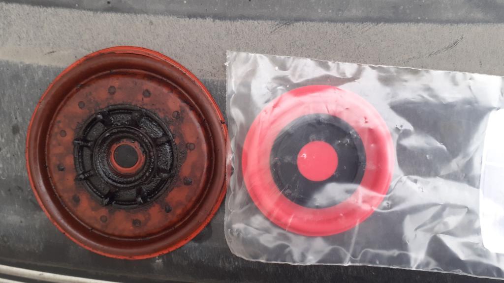

1. в обед. перерыв снял крышку ВКГ, отшелкнул 6 защелек тонкой отверткой, для проверки,
2. мембрана в двух местах оказалась порванной, засрана шлаком, машине 6лет/85тыс пробег,
3. после сборки ВКГ со старой мембраной вроде ничего не изменилось, но при затыкании пальцем верхнего отверстия ВКГ обороты начали меняться,
4. сначала падали, потом подскакивали до 1100-1200 и так держались, зажигалась лампочка ЕГР на приборке
5. после пере заводки без затыкания пальцем заводилась нормально, ЕГР гасла,
6. после 3-4-х таких попыток теперь горит и чек ,
7. теперь буду искать мембрану или ВКГ в сборе, мембрана снимается проще, ВКГ замена вроде геморр

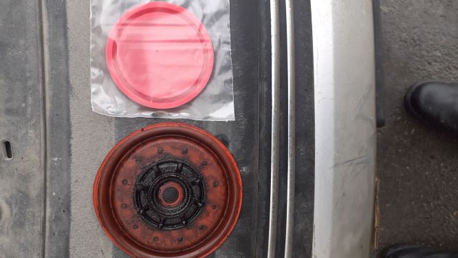

заказал мембрану ВКГ, ждал неделю, пришло другоеМаслоотделитель в CFNA упрощенный - Стр 3
