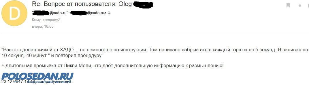

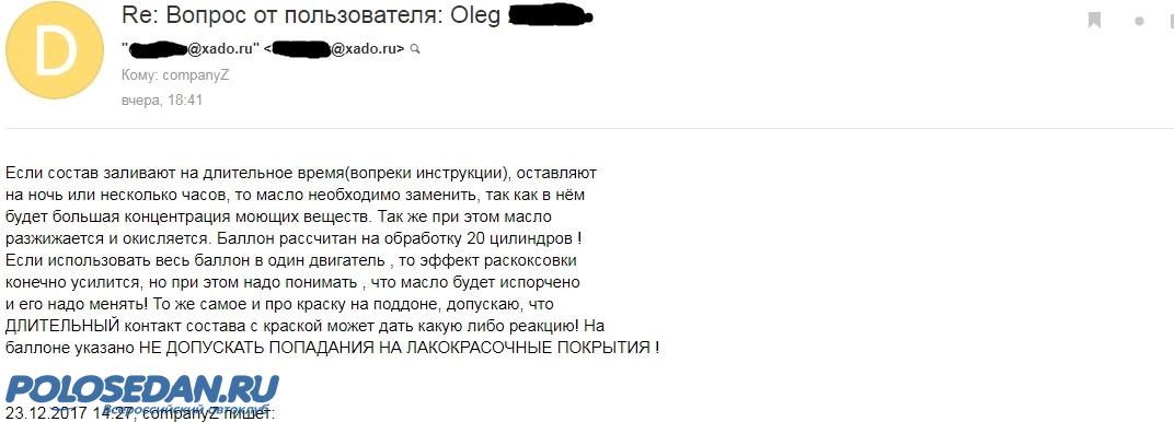

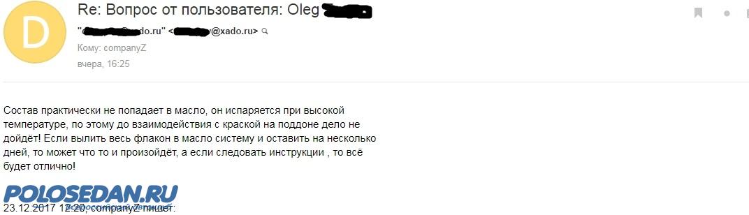

Олег151,
посмотрите пжл. на дне антикокса какая дата стоит?
Вот что отвечает представитель фирмы Хадо
Причина шума в CFNA-маслонасос, забита сетка маслоприёмника
Гляну... но не сегодня)))

С краской понятно.. Но... ведь и масло сменил сразу же.... Вот как оно осталось то в движке ...стока... что вспучило краску в поддоне?
◷24 дек 2017, 10:55
Ссылка на сообщение
Сообщения: 4390
Откуда: 23RUS-Полтавская
Благодарил (а): 1875 раз.
Поблагодарили: 2082 раз.
наверное второй раз долго таки подержал ?
◷24 дек 2017, 10:58
Ссылка на сообщение
Нет.. ровно стока же как и первый....

вот я и чешу теперь репу -что делать ?
рискнуть одним разом или таки сперва поддон снять -очистить краску?
◷24 дек 2017, 11:21
Ссылка на сообщение
От греха подальще зачисти поддон.... не такая уж сложная операция. Нужен тока герметик... А потом лей уже смело!
