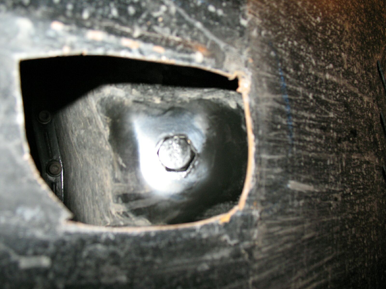

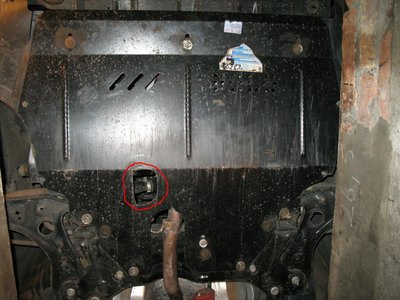

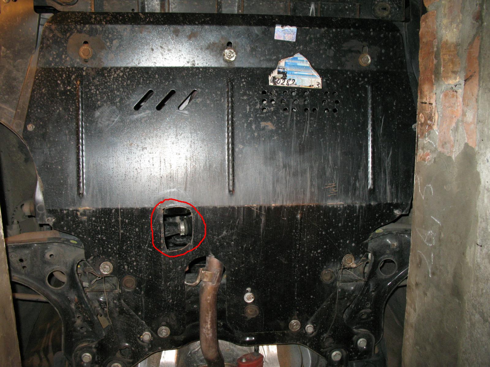

Все отлично встало - как родное. Защита - кольчуга - тоже идеально подошла только нельзя подобраться до масляной пробки - во время ТО приходилось снимать защиту. Я эту проблему решил электролобзиком - выпилил в защите кружок через который можно откручивать пробку и сливать масло

Вот как я вырезал отверстие
Защита картера
Защита.JPG [ 297.33 КБ | Просмотров: 13229 ]
Защита картера
Защита2.jpg [ 208.36 КБ | Просмотров: 13229 ]

НА этой защите есть что то похожее на то что я сделал - фото выше.
