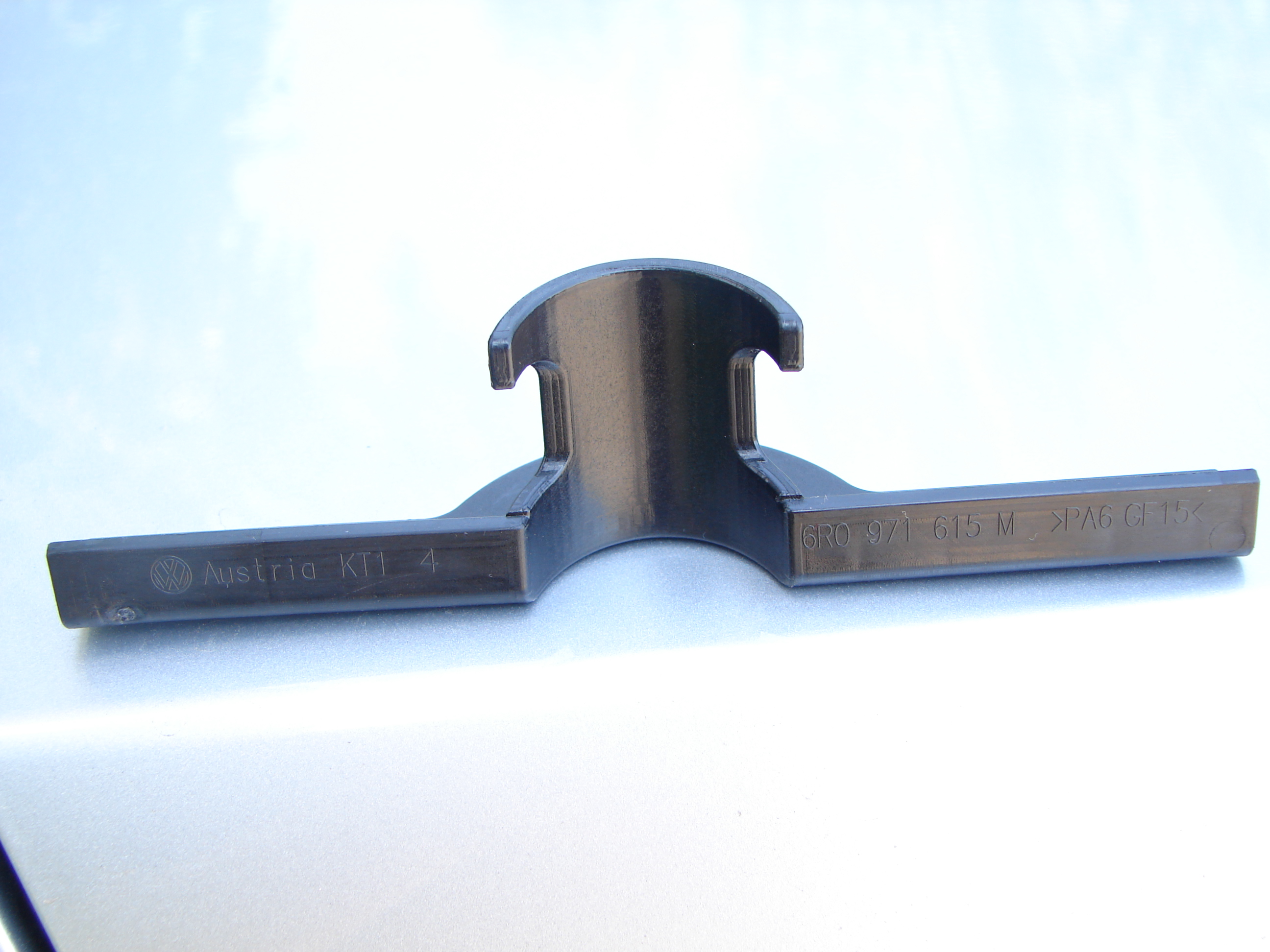

Тоже присутствует иногда стук пробег 1600(!!!). И из под панели вывалилась какая-то запчасть. До дилера ехать некогда, он в Иркутске 60 км.
Стук в районе переднего левого колеса
фото 006.jpg [ 1.47 МБ | Просмотров: 13009 ]
viewtopic.php?f=6&t=2625&hilit=%D1%87%D1%82%D0%BE+%D0%B7%D0%B0+%D0%B4%D0%B5%D1%82%D0%B0%D0%BB%D1%8C
