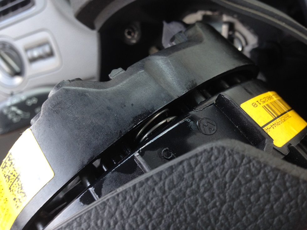

Снял сегодня подушку. Смазал 4 пружины, которые приподнимают подушку для того, что бы можно было нажать на сигнал. Именно они и скрипят. Где то читал, что там пружина-шлейф, которая то раскручивается, то скручивается. Нет там ничего подобного. Всё, что находится в руле, вращается вместе с ним. Я начал прижимать основание (ход там не большой) и качать в разные стороны - скрипит. Видимо, скрипят они от маленьких деформаций, когда вращаешь руль. Теперь тихо.

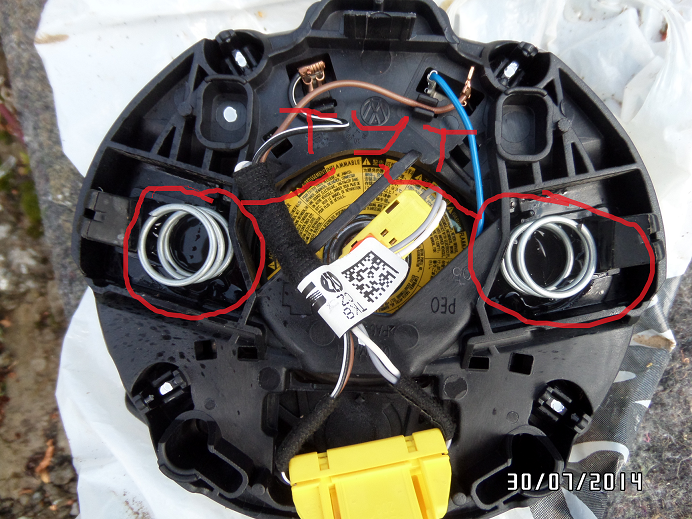

Вот и меня достал этот скрип.Неудачная,на мой взгляд конструкция:пружина трётся о пластмассу.Она слегка вкручена между двух пластмассовых лепестков.Если вкручена не внатяг(ослабла),издает такой звук.Вкрутил,смазал,теперь тихо.Смазал смазкой,а не силиконом,думаю силикон высохнет со временем,а затяжка пружины всё равно ослабнет.Как снять подушку описано тут viewtopic.php?f=6&t=2557 Машина март 2011г.

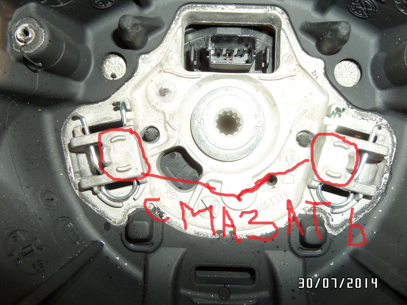

Скрип рулевого колеса (потрескивание) лечиться специальной смазкой (не полимерной) оригинальный номер VAG G 052172M2 Эту проблему мне О.Д. устранил за 30 минут и 1800 руб. с тех.мойкой авто. Сказали, что эта проблема у каждого 2го фольца. Даже у авто классом выше! Снимают подушку эирбега руля и смазывают стопорное пластиковое кольцо под ним. Пока не скрипит. Пробег 23500км. ;-)
Авто хороший и стоит своих рублей, хотя дешевле только ВАЗопром и бэушки. Авто на 4ку по 5ти бальной шкале. Не жалею. Удачи на дорогах! :-)
