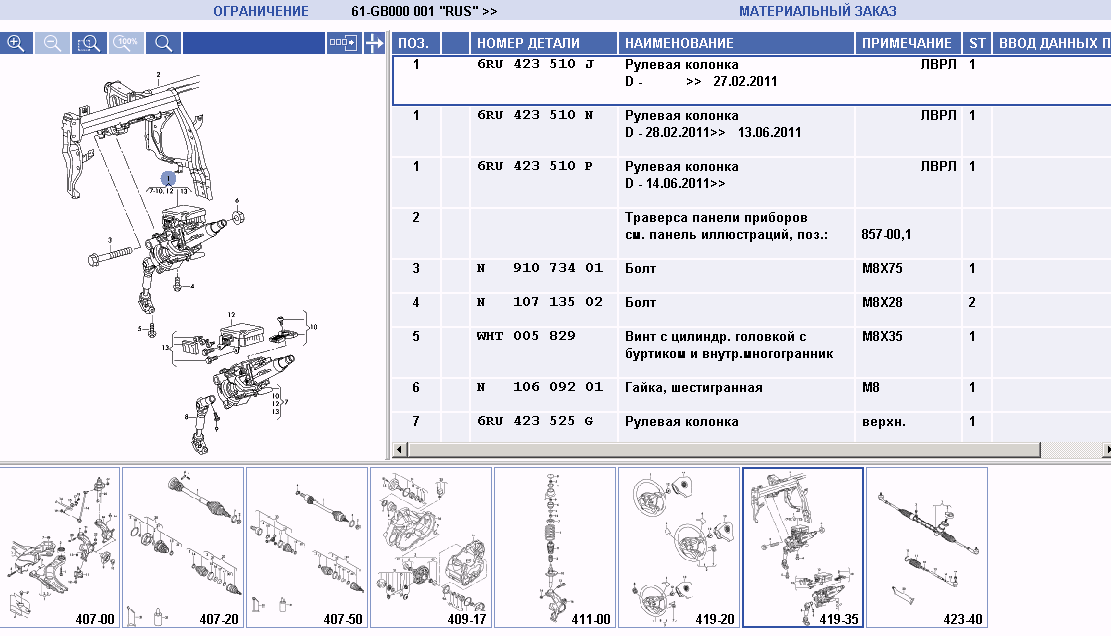

У многих это случилось, поэтому на заводе меняли её уже два раза)
У меня машина 2010 года, поменяли по гарантии. (Приехали к дилерам, они записали на диктофон и отправили на завод, через две недели вызвали на станцию и поменяли))
Проблемы с рулевым

по такой проблеме мне поменяли 2 (!) раза рулевую колонку, а потом ещё шлейф около 1 года назад.
