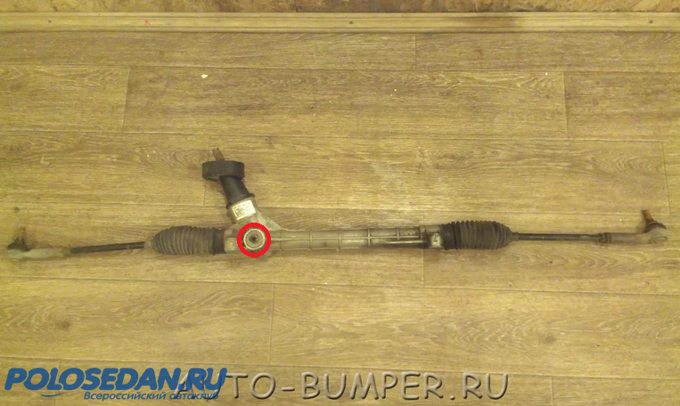

а можно поподробнее где и как подтянуть?
rpm, А там одно место где тянуть)) Ты его сразу увидишь-большая круглая гайка на боку рейки...
Стук рулевого механизма
