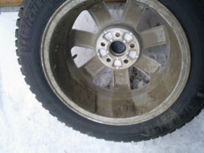

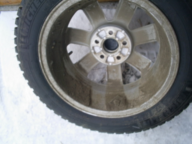

Тоже первый раз столкнулся с вибрациями после мойки.
Снял колеса - увидел вот что
Вибрация руля(педалей, салона)на скорости 80-100 км/ч
S4021069.JPG [ 78.62 КБ | Просмотров: 7972 ]
voenniy12
Грязь тоже зачастую является причиной вибрации. Поэтому если вдруг появилась вибрация непонятного происхождения-
1. чистка дисков.
2. осмотр на предмет "грыж"
3. балансировка колес.
