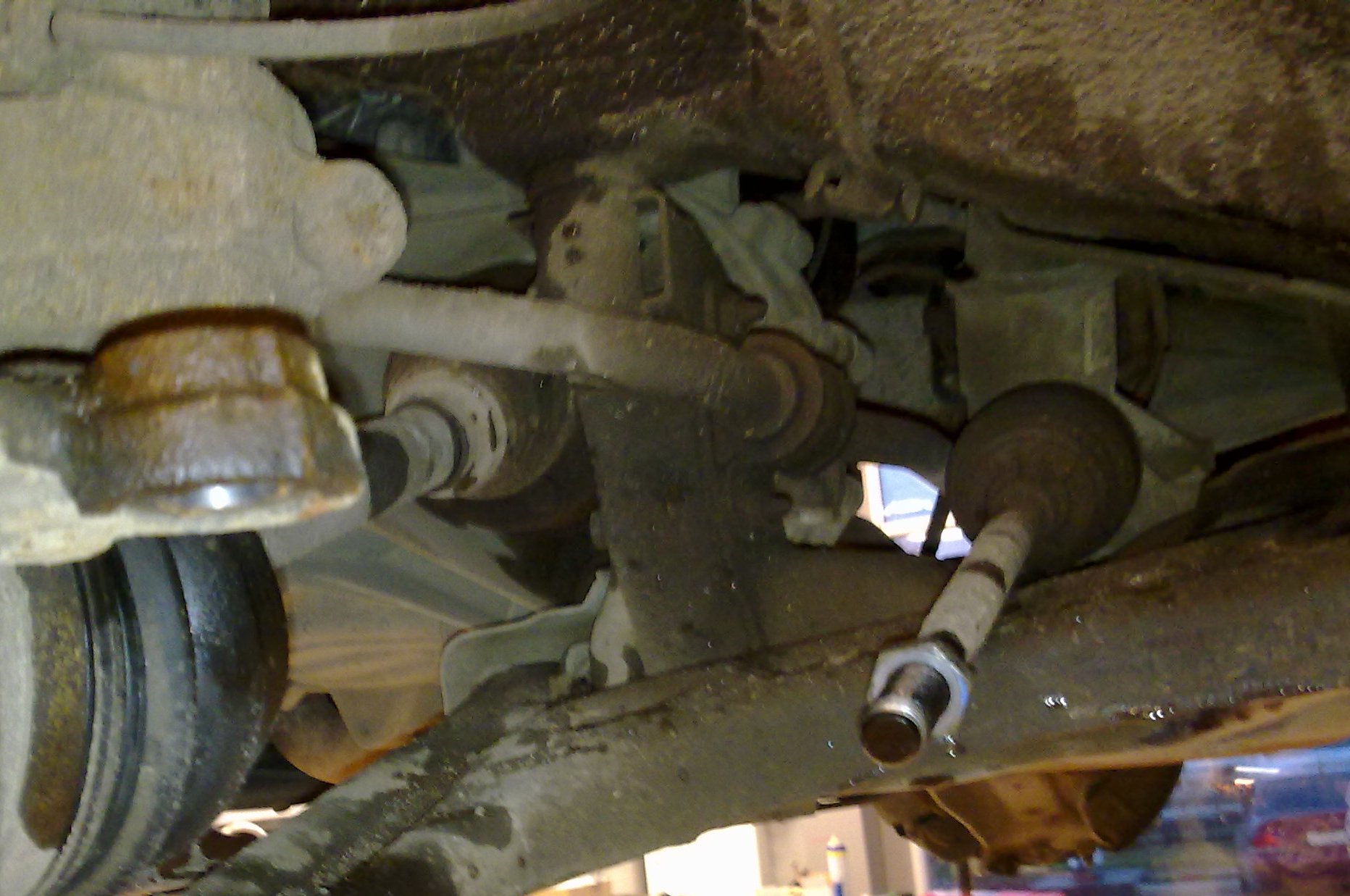

Сам думал что-то с рейкой...загнал на подъемник к знакомому мастеру в автосервис, думаю дай гляну, может что рашенсборщики забыли затянуть.... Поднимаем, а левое переднее колесо нехило уже так болтается :twisted: в стороны, смотрим а наконечнику уже полный трендец... пробег 7300... постукивать стал где-то в районе 6500, сейчас вообще брянчит аж позверски.... все дело в том, что ездить на ней уже опасно, в любой момент может оторваться наконечник и колесо станет не управляемым, а до диллера пилить 140 км и дорога не ахти, да еще и в наличии может не оказаться.... придется второй раз ехать... вот и думаю- как сделать??? может самому поменять, только вот не произойдет ли слета с гарантии?....

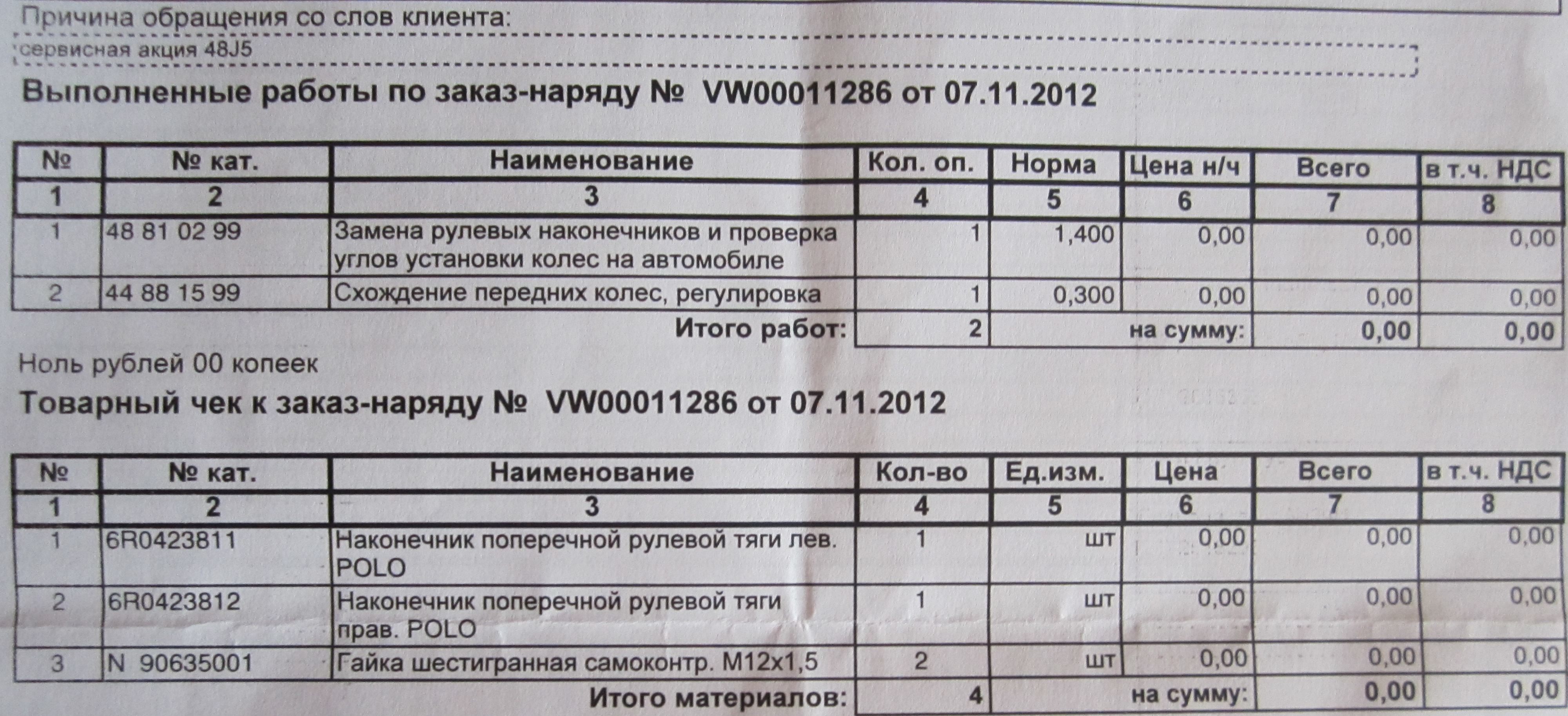

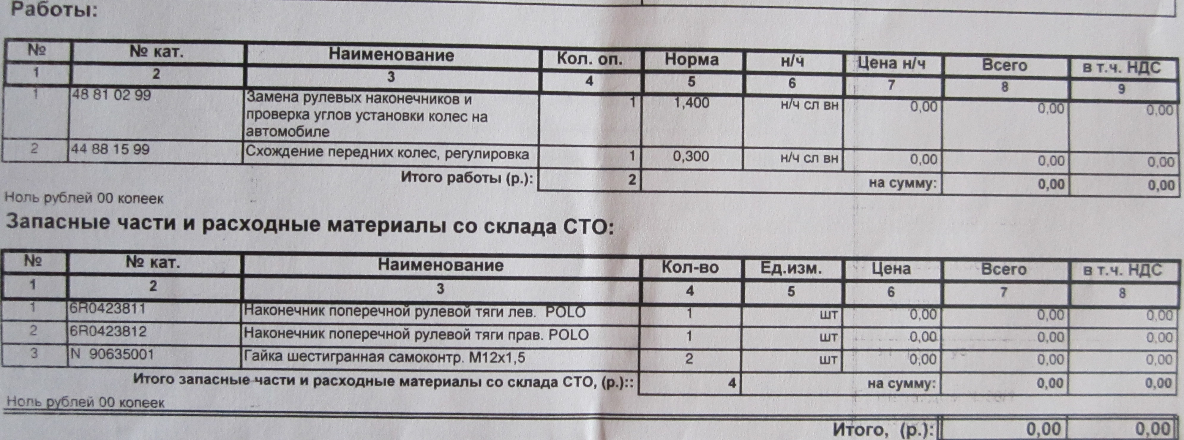

Доброго дня . Приехал на ТО2 стартовала акция завода по рулевым наконечникам, номер не запомнил. Проверили идут по акции под замену.
Не по теме но все-же!
Сервисная акция 48J5---
Наконечники на рисунке. 113_
Полетел рулевой наконечник. Сервисная акция 48J5.

3-го ноября по акции поменяли рулевые наконечники - проблема ушла

Заменили сегодня рулевые наконечники по сервисной акции 48J5. Ощущения, что подвеска автомобиля реально стала собранней, нет той расхлябанности с отдачей и подстукиванием в руль на гребёнке как раньше. Мне понравилось :grin: всем советую, лишним точно не будет
1.jpg [ 1.74 МБ | Просмотров: 6282 ]
2.jpg [ 1.46 МБ | Просмотров: 6282 ]
Наконечник снят.jpg [ 284.13 КБ | Просмотров: 6282 ]
